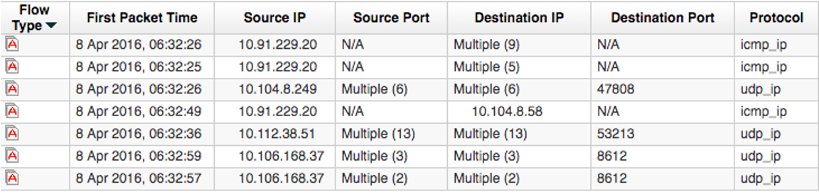

スーパーフロー・タイプ A: ネットワーク・スキャン
ネットワーク・スキャンは、ネットワーク上のすべてのアクティブ・ホストを検出して、それらのホストを IP アドレスにマップするように試みます。
QRadar は、1 つのホストが多数のホストにデータを送信するフローを検索し、このタイプのアクティビティーにタイプ A のスーパーフローのフラグを立てます。 この単一方向のフローは、送信元 IP が同じで宛先 IP が異なるが、以下のパラメーターは同じである、すべてのフローを集約したものです。
  • プロトコル
  • 送信元のバイトとパケットの比率
  • ソース IP アドレス
  • 宛先ポート (TCP フローおよび UDP フローのみ)
  • TCP フラグ (TCP フローのみ)
  • ICMP タイプおよびコード (ICMP フローのみ)
「ネットワーク・アクティビティー」タブに複数のタイプ A スーパーフローが表示されている QRadar 製品インターフェース。

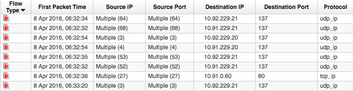

スーパーフロー・タイプ B: 分散型サービス妨害 (DDoS)
DDoS 攻撃は、複数のシステムが 1 つのターゲット・システムの帯域幅やリソースをフラッディングさせる場合に発生します。
QRadar は、多数のホストが 1 つの宛先ホストにデータを送信するフローを検索し、このアクティビティーにタイプ B のスーパーフローのフラグを立てます。 この単一方向のフローは、宛先 IP が同じで送信元 IP が異なるが、以下のパラメーターは同じである、すべてのフローを集約したものです。
  • プロトコル
  • 送信元のバイトとパケットの比率
  • 宛先 IP アドレス
「ネットワーク・アクティビティー」タブに複数のタイプ B スーパーフローが表示されている QRadar 製品インターフェース。

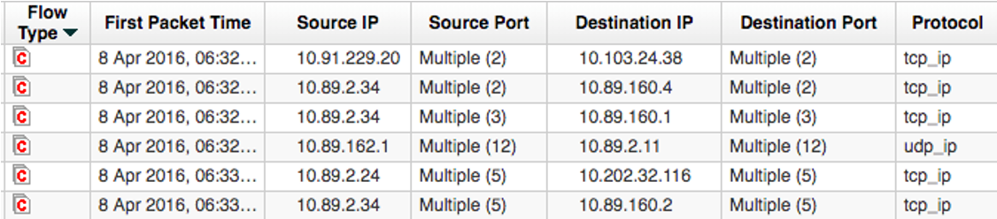

スーパーフロー・タイプ C: ポート・スキャン
ポート・スキャンは、ネットワーク上の特定のホストによって使用されているポートを識別するように試みます。
QRadar は、1 つの送信元 IP と 1 つの宛先 IP を持つが、多数のポートを持つフローを探します。 この単一方向のフローは、異なる送信元ポートまたは宛先ポートを持つが、以下のパラメーターは同じである、すべての非 ICMP フローを集約したものです。
  • プロトコル
  • ソース IP アドレス
  • 宛先 IP アドレス
  • 送信元のバイトとパケットの比率
「ネットワーク・アクティビティー」タブに複数のタイプ C のスーパーフローが表示されている QRadar 製品インターフェース。
