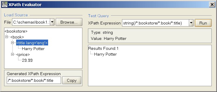

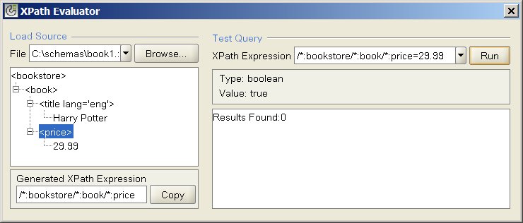

- 「実行」をクリックします。 XPath 式に対して XML データを実行した結果が、右下のペインに表示されます。 以下の型が返されます。

- ブール — 次の図に示すように、ブールの値が「値」フィールドに返されます。

- ストリング — 次の図に示すように、ストリングの値が「値」フィールドに返されます。
