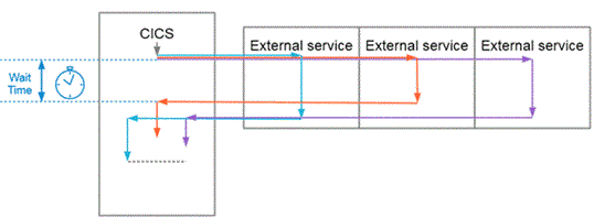

順次トランザクション処理と非同期トランザクション処理の比較
順次トランザクション処理の場合、CICS は外部サービスを呼び出し、応答を待機します。 その後、CICS によってその他の複数の外部サービスが呼び出され、それらからの応答を待機する場合もあります。 このシーケンスを、ユーザーが必要なすべてのデータを受け取るまで続けることができます。 これは、待機時間が長くなる可能性があり、応答を受信するまでプログラムの実行はブロックされます。 図 1 は、CICS が外部サービスを呼び出して応答を待機する方法を示しています。
順次トランザクション処理とは異なり、非同期トランザクション処理では複数の要求を同時に発行できます。 外部サービスを非同期で呼び出すと、アプリケーションの全体的な応答時間を削減できます。親は解放され、子トランザクションとは別の独自のロジックが続行されます。 図 2 は、CICS が同時に複数の外部サービスを呼び出したことを示しています。 待機時間が削減され、プログラムは応答を受信するまで処理を続行できます。
