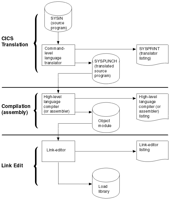

変換、コンパイル (アセンブリー)、およびリンク・エディットの 3 つのステップがあります。 図 1 に、これらの 3 つのステップを示します。
図1: アプリケーション・プログラムの準備
この図は、ソース・プログラムが SYSPUNCH ソース・ファイルに変換される方法を示しています。このファイルは、OBJECT MODULE およびコンパイラー・リストを作成するためにコンパイルされます。 オブジェクト・モジュールはリンク・エディットされて LOAD MODULE を形成し、LOAD LIBRARY に保管されます。
