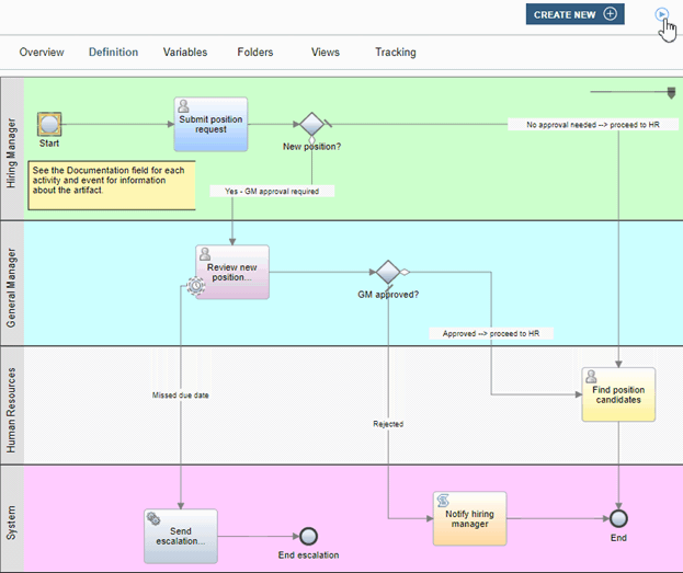

  1. Standard HR Open New Position プロセスが「定義」タブで開いていることを確認します。
  2. 「実行」アイコンをクリックして、プロセスのインスタンスを開始します (以下の図を参照)。
    「Designer」ビュー内のプロセス・ダイアグラム。「実行」アイコンの位置を示しています。
    プロセス・ダイアグラムがインスペクターに表示されます。

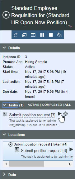

  1. 右ペインにある「プロセス・インスタンス」ビューで、「タスク」セクションを展開します。「Submit position request」タスクが表示されます。これは、雇用管理者のタスクです。
  2. 「Submit position request」タスクの横にある「開始」アイコンをクリックしてタスクを開始します (以下の図を参照)。
    タスクの横にある「開始」アイコンの位置。

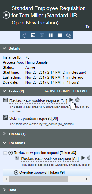

  7. 「プロセス・インスタンス」ビューで「最新表示」アイコン 「最新表示」アイコン をクリックします。「Submit position request」タスクが終了済みになったことが分かります。 新規の職務を補充する職務要求が雇用管理者から提出されたので、GM は職務要求が HR に回される前に職務要求を承認する必要があります。したがって、以下の図に示すように、プロセス・インスタンスがプロセス・ダイアグラム内の次のアクティビティーに移動すると、「プロセス・インスタンス」ビューで GM に対する「Review new position request」タスクが生成されます。
    「Review new position request」という名前のタスク。

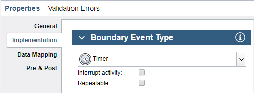

    注: 「Review new position request」承認タスクには、単一イベントを作成するタイマーがあります。必要であれば、承認タスクが完了するまで 3 分ごとにイベントを作成するようにタイマーを設定できます。「Review new position request」タスクのタイマー・アイコンをクリックしてから、「実装」タブをクリックします。「反復可能」チェック・ボックスが表示されます (以下の図を参照)。
    「反復可能」チェック・ボックスが「実装」タブを示している「Designer」ビュー。
    ただし、このサンプルの目的のため、「反復可能」チェック・ボックスはクリア状態 (選択解除状態) にします。
  8. 「プロセス・インスタンス」ビューの「タスク」セクションで「Review new position request」タスクを見つけ、「開始」アイコンをクリックします (以下の図を参照)。
    「実行」アイコンの位置が示されたインスペクター・ビュー。

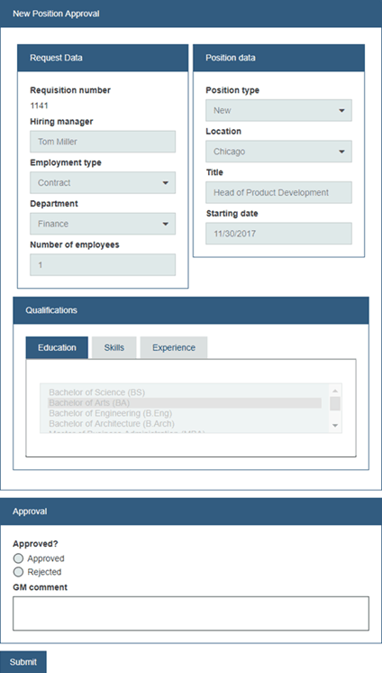

    「Review new position request」タスクにより、Web ブラウザーに「New Position Approval」Coach が生成されます (以下の図を参照)。
    「New Position Approval」Coach。
  9. GM としての権限を使用して、「拒否済み」を選択します。
  10. 「送信」」をクリックします。Coach が閉じ、ブラウザー・ウィンドウに「サービスが終了しました」というメッセージが表示されます。

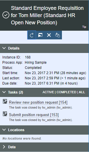

  12. 「プロセス・インスタンス」ビューを最新表示します。以下の図に示すように、「Review new position request」タスクが現在終了済みとなり、「Standard HR Open New Position」プロセスが完了していることが分かります。
    「プロセス・インスタンス」ビュー内の終了済みタスクと完了済みプロセス。

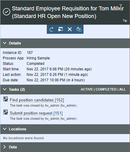

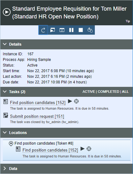

  11. 「最新表示」アイコンアイコンをクリックして、「プロセス・インスタンス」ビューを最新表示します。雇用管理者が提出したのは既存の職務を補充するための職務要求なので、GM の承認は不要であり、雇用管理者の「Submit position request」タスクはこれで終了済みになります (以下の図を参照)。
    終了済みタスクを示しているインスペクター・ビュー。
  12. 「プロセス・インスタンス」ビューで今度は「Find position candidates」タスクが表示されます。これは、HR のタスクです。
  13. 「Find position candidates」タスクの横にある「開始」アイコンをクリックします。「Review Position」Coach が開きます。
  14. この Coach で「Add candidates」をクリックします。「Add Position Candidates」Coach が開き、候補者のリストが表示されます。
  15. 「実行依頼」をクリックして、Coach でリストされているすべての候補者を実行依頼します。
  16. 「サービスが終了しました」というメッセージが表示されているブラウザー・ウィンドウを閉じます。
  17. 「プロセス・インスタンス」ビューで「最新表示」アイコンをクリックします。これで「Find position candidates」タスクが終了済みになり、Standard HR Open New Position プロセスが完了したことが分かります (以下の図を参照)。
    終了済みタスクおよび完了済みプロセスを示しているインスペクター・ビュー。
