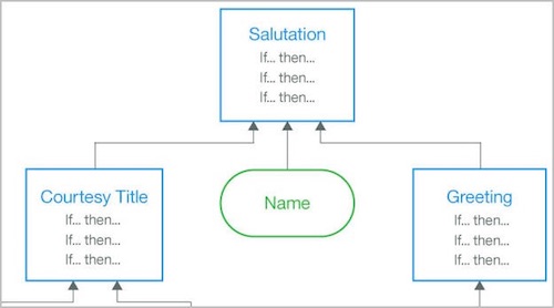

敬称 (例: Mr.、婦人、Dr.) を追加するには、以下のようにします。 挨拶文をさらにパーソナライズするには、「Courtesy Title」という名前の意思決定ノードを作成し、2 つのデータ・ノードの性別と学位を使用してフィードします。 この意思決定ノードは、Greeting ノードのような最終意思決定ノードにフィードします。
ダイアグラムは、意思決定サービス内のノードを示しています。
8PM に性別ミセスを指定し、学位を持たない Jones を指定した場合に意思決定サービスによって返される挨拶文は、「こんばんはジョーンズ夫人」になります。

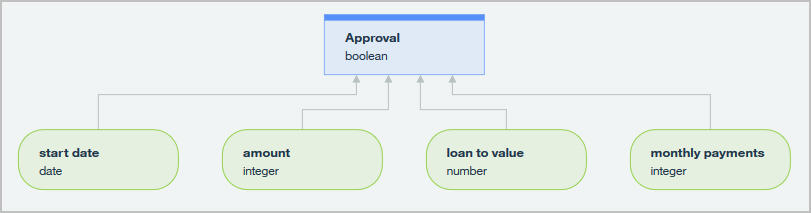

以下の例では、さまざまなタイプの 4 つの異なるデータ・ノードが意思決定ノード Approval にフィードします。
この図では、4 つのデータ・ノードがフラットにレイアウトされています。 多くの場合、関連するデータを 1 つのエンティティーの下に再グループ化するカスタム・タイプを作成するとより便利です。 以下の図には、上記の図と同じ入力データが含まれていますが、ローンに関連するすべてのデータ・ノードは、カスタム・タイプ loanのデータを処理する 1 つのノードの下にグループ化されています。

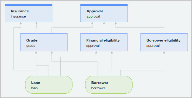

注: 以下の図に示すように、これまでに使用された例は単純です。 より複雑な意思決定サービスでは、複数の最上位の意思決定ノードを使用して、複数の意思決定をクライアント・アプリケーションに返すことができます。 また、1 つのデータ・ノードが複数の意思決定ノードにフィードする場合もあります。
