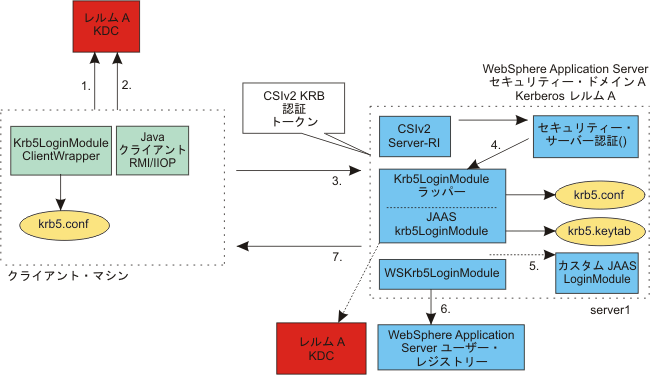

単一の Kerberos レルム環境における Kerberos 認証
WebSphere Application ServerサポートKerberos単一の認証Kerberos次の図に示すように、レルム環境は次のようになります。
図1: 単一の Kerberos レルム環境における Kerberos 認証
WebSphere Application ServerサポートKerberos単一の認証Kerberosレルム環境
ときWebSphere Application Server受け取るKerberosまたはSPNEGOトークンを認証に使用する場合は、Kerberosサービス プリンシパル (SPN) を使用して、要求元とのセキュリティ コンテキストを確立します。 セキュリティコンテキストが確立されると、WebSphereKerberosログインモジュールはクライアントのGSS委任資格情報を抽出し、Kerberos認証トークンベースKerberos資格情報を取得し、他のトークンとともにクライアント サブジェクトに配置します。
サーバーは、ダウンストリーム・サーバーまたはバックエンド・リソースを使用する必要がある場合には、このクライアント GSS 代行クレデンシャルを使用します。 ダウンストリーム・サーバーが Kerberos 認証をサポートしていない場合、サーバーは Kerberos トークンの代わりに LTPA トークンを使用します。 クライアントが GSS 代行クレデンシャルを要求に含めていない場合、サーバーはダウンストリーム・サーバーに対して LTPA トークンを使用します。 Kerberos 認証トークンおよびプリンシパルは、セキュリティー属性伝搬フィーチャーのパーツとしてダウンストリーム・サーバーに伝搬されます。
もし、 WebSphere Application ServerKDCが同じユーザーレジストリを使用しない場合は、 JAASカスタムログインモジュールは、Kerberos主な名前WebSphereユーザー名。

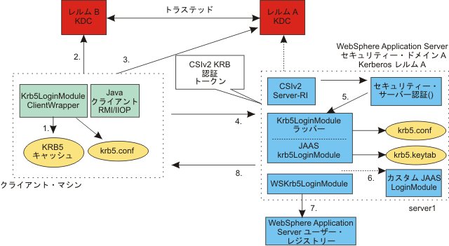

相互またはトラステッド Kerberos レルム環境における Kerberos 認証
WebSphere Application ServerサポートもKerberosクロス認証または信頼された認証Kerberos次の図に示すように、レルム環境は次のようになります。
図2: 相互またはトラステッド Kerberos レルム環境における Kerberos 認証
WebSphere Application ServerサポートもKerberosクロス認証または信頼された認証Kerberosレルム環境
ときWebSphere Application Server受け取るKerberosまたはSPNEGOトークンを認証に使用する場合は、Kerberosサービス プリンシパル (SPN) を使用して、要求元とのセキュリティ コンテキストを確立します。 セキュリティコンテキストが確立されると、WebSphereKerberosログインモジュールは常にクライアントのGSS委任資格情報を抽出し、Kerberosチケットを作成し、他のトークンとともにクライアント サブジェクトに配置します。
このリリースではWebSphere Application Server新しいセキュリティの複数のドメインは、Kerberos細胞レベルで。 全てWebSphere Application Serversは同じものを使用する必要がありますKerberos領域。 ただし、クライアントやバックエンドリソース( DB2、.NETサーバーなど)をサポートするKerberos認証には独自のKerberos領域。 ピアツーピアおよび推移的なレルム間トラスト認証のみがサポートされます。 トラステッド Kerberos レルムに対しては、以下の手順を実行する必要があります。
  • Kerberos トラステッド・レルムのセットアップは、各 Kerberos KDC で実行する必要があります。 Kerberos トラステッド・レルムのセットアップ方法について詳しくは、「Kerberos Administrator and User's guide」を参照してください。
  • Kerberos 構成ファイルでトラステッド・レルムをリストする必要がある場合があります。
  • 追加Kerberos管理コンソールで信頼された領域をクリックすることでグローバルセキュリティ>CSIv2発信通信>信頼できる認証領域 - 送信
次の図は、Javaと管理クライアントを示しています。Kerberos認証するための資格情報キャッシュWebSphere Application ServerとともにKerberos信頼できるトークンKerberos領域:
図3: を使ってKerberos認証するための資格情報キャッシュWebSphere Application ServerとともにKerberos信頼できるトークンKerberos領域
上の図では、以下のイベントが発生します。
  1. クライアントは、Kerberos クレデンシャル・キャッシュが存在している場合は、それを使用します。
  2. クライアントは、クロスレルムチケット(TGS_REQ)を要求します。Realm AからRealm BKDCを使用するKerberos資格情報キャッシュ。
  3. クライアントはクロスレルムチケットを使用してリクエストしますKerberosサービスチケットserver1(TGS_REQ)からRealm AKDC。
  4. KDC から返された Kerberos トークン (TGS_REP) は、CSIv2 メッセージ認証トークンに追加され、認証を受けるために server1 に送られます。
  5. サーバーは Krb5LoginModuleWrapper を呼び出し、krb5.keytab ファイルからのサーバーの Kerberos サービス・プリンシパル名 (SPN) と鍵を使用して、クライアントとのセキュリティー・コンテキストを確立します。 サーバーは、クライアントとのセキュリティー・コンテキストを正常に確立すると、常にクライアント GSS 代行クレデンシャルとチケットを抽出し、それらをクライアント・サブジェクトに配置します。
  6. オプションでカスタムJAAS KDCとWebSphere Application Server同じユーザーレジストリを使用しないでください。
  7. ユーザーはユーザーレジストリで検証され、 WebSphere Application Server
  8. 結果 (成功または失敗) がクライアントに返されます。
