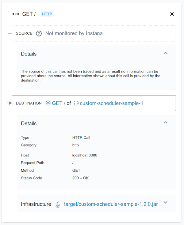

Instana によってモニターされないソース
この例を実行すると、HTTP呼び出しが モニター対象外のソースからのものであることが分かります。
モニター対象外のソース
ソースがモニターされない理由
このサンプルコードでは、発信コールに Apache の HTTP クライアントを使用しています。 Apache HTTP クライアントは、Instana エージェントでサポートされています。 では、要求のソースが Instana で表示されないのはなぜでしょうか。
これは、Instana が発信呼び出しをインスツルメントするのは、それが既存のトレース・コンテキストで発生した場合のみであるためです。 この例では、発信呼び出しはインスツルメントされていないカスタム・スケジューラーによってトリガーされています。 したがって、既存のトレース・コンテキストが見つからないため、呼び出しはインスツルメントされません。

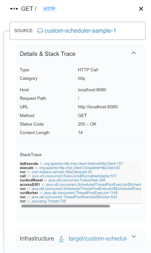

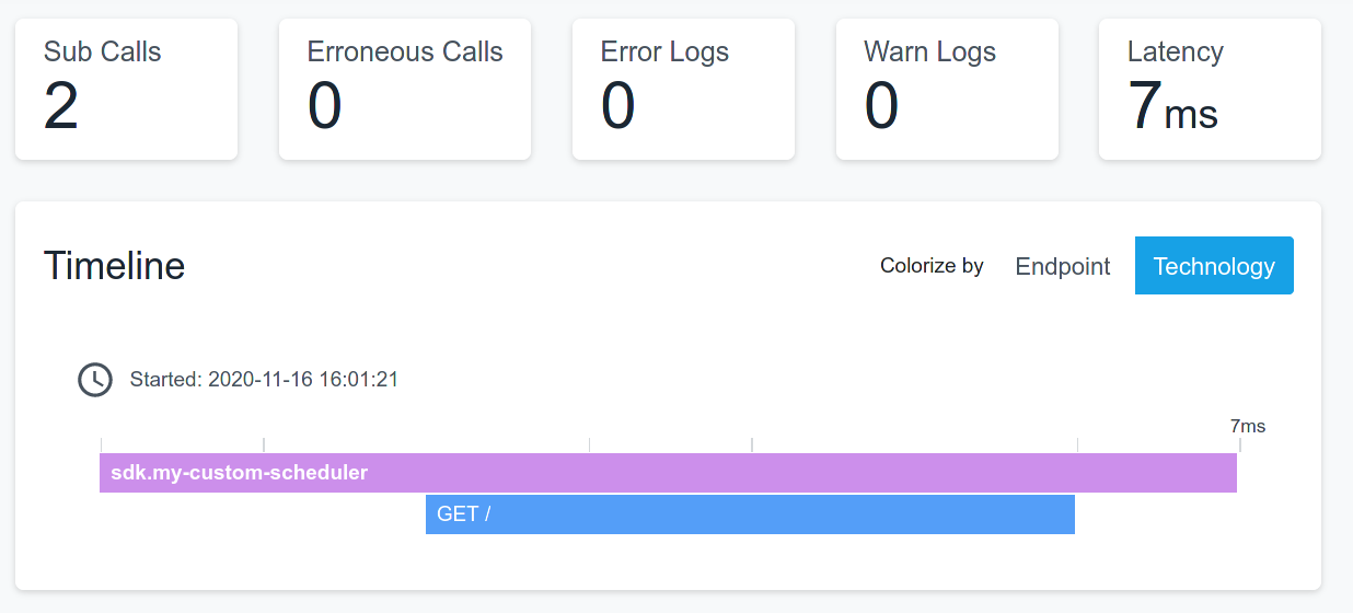

ここで、` HTTP ` の呼び出しごとにトレース HelloWorldJob.run() コンテキストが作成され、送信される `` リクエストはこのトレースコンテキスト内で実行されます。 Instana では、以下のように表示されます。
完全トレース
これで、Apache HTTP クライアントの自動インスツルメンテーションから収集されたすべてのメタデータを含め、HTTP GET 要求のソースがトレースされるようになりました。

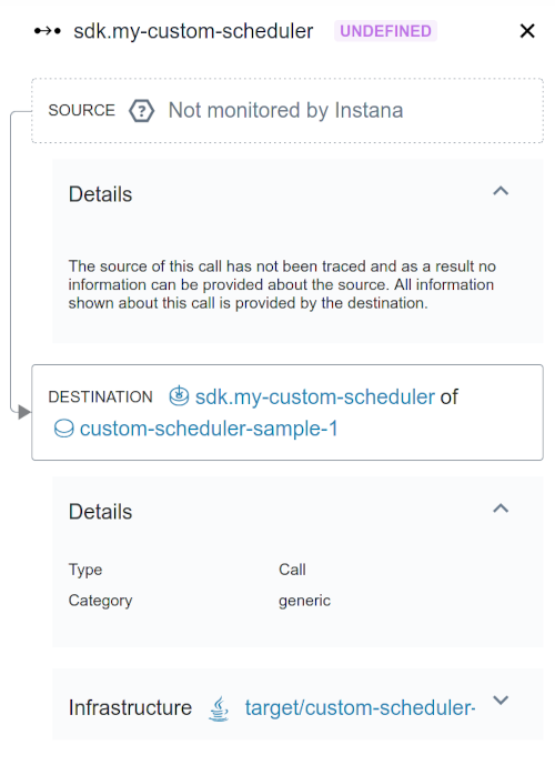

発信
スケジューラー・ジョブ自体は、モニター対象外のソースを持つ空の呼び出しとして視覚化されます。
発信

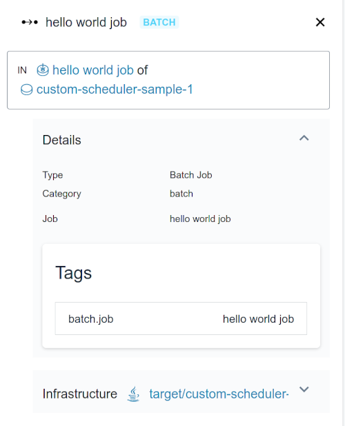

タグの追加
前のセクションで示したように、スケジューラジョブは、注釈のない空の呼び出しとして視覚化されます。 SDK の SpanSupport.annotate() メソッドを呼び出して、カスタム・メタデータを追加できます。 HttpClientJob.run() メソッドの先頭で SpanSupport.annotate() を呼び出すだけです。
Override
@Span(type = Span.Type.ENTRY, value = SPAN_NAME)
public void run() {
  SpanSupport.annotate(Span.Type.ENTRY, SPAN_NAME, "tags.batch.job", "hello world job");
OpenTracing's のセマンティック規約で規定されているように、ジョブの ENTRY スパンを設定 tags.batch.job する際、 Instana は、そのスパンを型 であるかのように扱い、欠落している BATCH ソースがないことを認識するようになりました。

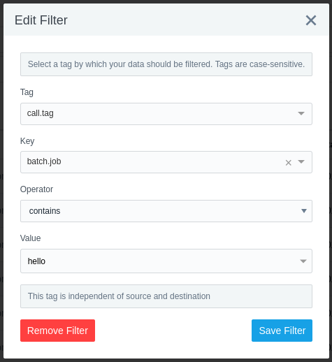

「無制限分析」ビューでカスタム・タグを検索することもできます。
カスタム・タグの検索

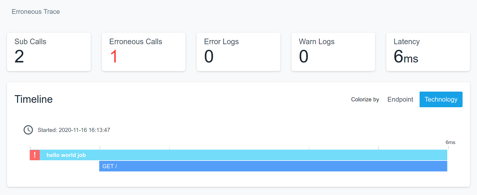

スパンへのエラーのマーク付け
いずれかのポイントで、バッチ・ジョブにエラーのマークを付けることが必要になる場合があります。 これは、 OpenTracing's のセマンティック規約で指定されているように、タグ error を追加するだけで簡単に実現できます。
SpanSupport.annotate(Span.Type.ENTRY, SPAN_NAME, "tags.error", "true");
これを追加することで、Instana で呼び出しがエラーとして視覚化されます。
