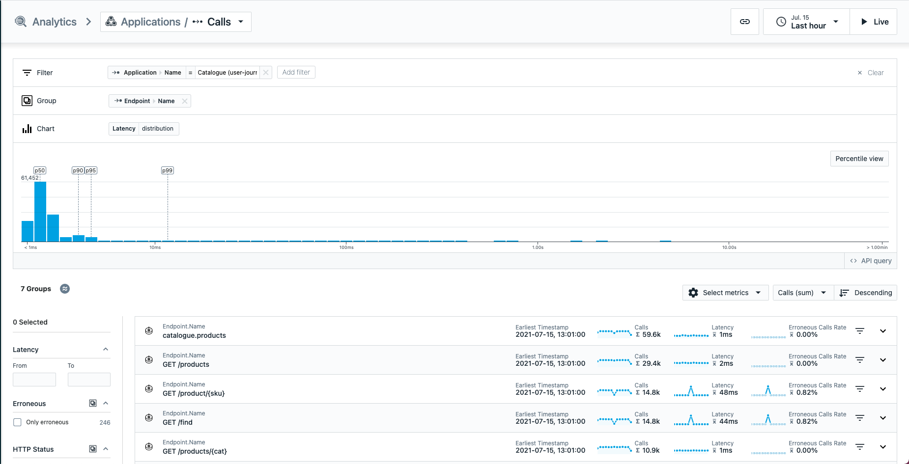

アナリティクスダッシュボードのクエリビルダー を使用して、最初の結果セットを絞り込んでください。 「フィルターの追加」をクリックすると、application.name タグ、service.name タグ、および endpoint.name タグを、agent.taghost.name などのインフラストラクチャー・エンティティー・タグとともに、呼び出しのソースと宛先の両方に適用できます。 デフォルトでは、宛先に適用されます。 ソースに変更するには、タグ名の前のセレクターをクリックし、ソースを選択します。 ソースと宛先を組み合わせることで、「この 2 つのサービス間のすべての呼び出しを表示する」や、「自分の agent.zone「production」から agent.zone「test」に対して発行されたすべての呼び出しを表示する」などの照会を作成できます。 ソースまたは宛先の選択は、呼び出し自体のプロパティーであり、ソースや宛先から独立している、call.http.pathcall.tag などの呼び出しタグでは使用できません。
グループ化を適用するには、「グループの追加」をクリックし、いずれか 1 つのタグを選択します。 デフォルトのグループ化では、エンドポイント名 (endpoint.name) タグが使用されます。 フィルターに一致する個々のトレースおよび呼び出しを検査するには、グループを拡張して結果をピークにするか、 「このグループにフォーカス」 をクリックしてグループ化を解除し、選択したグループの値で結果をさらにフィルターに掛けることができます。 タグは呼び出しのソースまたは宛先に適用できるため、 この 1 つのサービスに対するすべての呼び出しを発信者別に分類して表示などの照会を表現できます。 どのグループにも一致しない呼び出しは、 Tag not presentという名前の特別なグループに表示されます。例えば、 agent.zone の場合、これは 'agent.zone' タグを使用しない呼び出しになります。 一致しない agent.zone を結果から削除するには、is present 演算子を使用して追加フィルターを適用します。 ソースと宛先によるグループ化は、「トレース分析」でも使用できません。このビューで使用可能なグループは、特定の呼び出しのソースまたは宛先から独立しているためです。
前の例では、アプリケーションの Catalogue (user-journey) でフィルターに掛け、エンドポイント名でグループ化して呼び出しをリストしています。

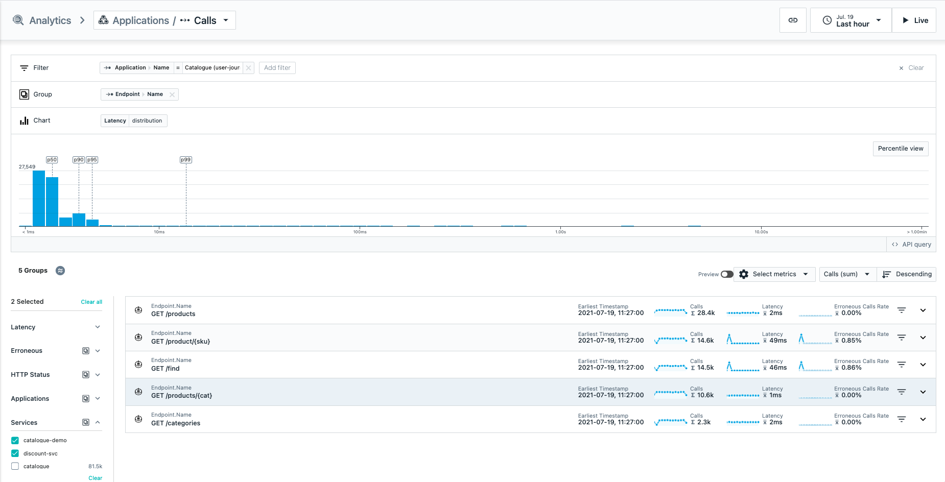

クエリビルダーのフィルターを適用して取得した結果をもとに、アナリティクスダッシュボードの「 フィルターサイドバー 」でさらにフィルターを追加することで、データを素早く絞り込むことができます。
サイドバー
同じタグ・カテゴリー内の項目は論理 OR によって連結され、異なるタグ・カテゴリーは論理 AND によって連結されます。 フィルターサイドバーで選択されたすべてのフィルターは、適用済みのクエリビルダーのフィルターに対して論理積( AND )で適用されます。 フィルターサイドバーのヘッダーには、すべてのタグにわたる選択項目の合計数が表示され、適用されているサイドバーフィルターをすべて素早く解除することができます。
注意: 現在、「トレースの分析」では、単一タグの複数選択はサポートされていません。
前の例では、クエリビルダーで「 Catalogue (user-journey) アプリケーション」でフィルタリングし、 フィルタサイドバーで「サービス」 catalogue-demo または「 選択 discount-svc 済み」でフィルタリングしています。

「待ち時間の分布」グラフを使用して、トレースと呼び出しの待ち時間を検査できます。 チャート上で遅延範囲を選択すると、フィルターがそれに応じて調整されます。 表内の以下の結果は、指定された待ち時間範囲内のトレースまたは呼び出しのみを表示するように更新されます。
待ち時間分布ビュー

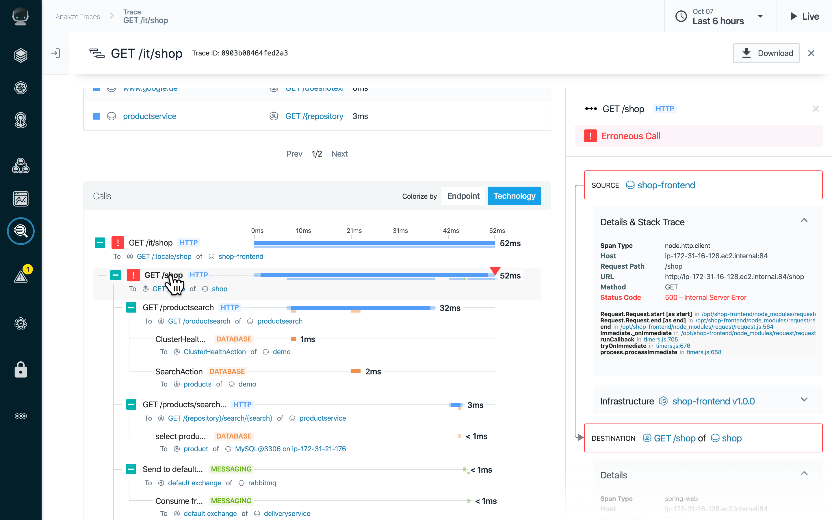

トレース・ビューを表示するには、「分析」ダッシュボードでグループを選択してから、トレースをクリックします。 呼び出しを選択すると、その呼び出しがそのトレースのコンテキストで表示されます。
トレース・ビュー

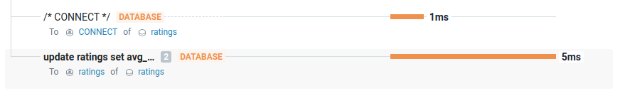

  • Self: 呼び出しがダウンストリーム呼び出しの外部で費やす時間 (つまり、呼び出し内で費やされた時間)。
  • Waiting: すべてのダウンストリーム呼び出しが完了するのを待機するために呼び出しが費やした時間。
  • Network: 呼び出し元の Exit Span Time と呼び出しの Entry Span Time との間の時差。
  • Total: 呼び出しの合計時間です。

トレース・ツリーには、アップストリームおよびダウンストリームのサービス呼び出しの構造が、呼び出しのタイプとともに表示されます。 特定の呼び出しを探索するには、トレース・ツリーの個々の部分の表示を展開または省略します。 呼び出しを選択すると、その詳細が「サービスとエンドポイント」ダッシュボードに表示されます。
孤立した呼び出し
呼び出しの親呼び出しが欠落している場合、その呼び出しは孤立呼び出しと見なされます。 終了していない、または別の APM ツールに送信されているなど、さまざまな理由でコールが欠落している可能性があります。 親子関係により、呼び出しツリー内の呼び出しの位置が決定されるため、孤立呼び出しの位置は不明です。 孤立呼び出しは、ルート呼び出しに直接付加されます。 ルートと孤立呼び出しの間のエッジにインディケーター・アイコンが表示されます。
孤立呼び出し
呼び出しの詳細
呼び出し詳細サイドバーを表示するには、タイムライン・グラフで呼び出しを選択します。 表示される詳細には、呼び出しのソースと宛先、エラー、状況コード、およびスタック・トレースが含まれます。

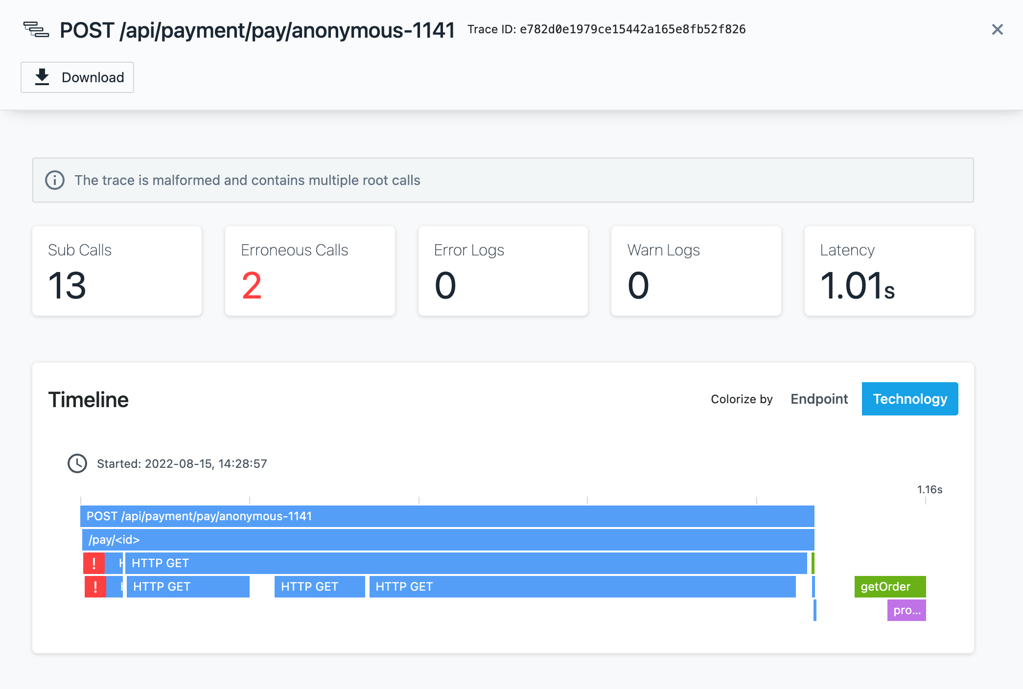

スパン処理パイプラインのハイパフォーマンスおよびほぼリアルタイムの性質により、遅れて到着するスパンと非同期に到着するスパンは、結果のトレースにリンクされるときに若干異なります。 トレース・ビューの情報ボックスがユーザーに表示され、誤った形式のトレースに関する情報が提供されます。
Instana をご利用のお客様には、以下の現象が発生する可能性があります:
  • トレース・ビューでは、トレースのすべてのサブコールが表示されるわけではありません。
  • 同じトレース ID を持つ複数のトレースがリストされ、全体のトレースが部分的に表示されます。
  • 呼び出しは、対応するアプリケーション・パースペクティブにマップされない可能性があり、その後、Unbounded Analytics で欠落する可能性があります。
  • 呼び出しは、対応するサービスにマップされない可能性があり、その後、Unbounded Analytics で実行されない可能性があります。
  • フロー・マップに矛盾する呼び出しカウントが表示される場合があります。
  • フロー・マップに矛盾するサービス・マッピングが示されている可能性があります。
このトレースは複数のバッチで処理されました
この状態では、結果のトレースが既に処理されている 2 秒間隔の後に、いくつかのスパンが到着します。 この方法では、キャプチャーされたすべてのスパンが表示されますが、一部の相関が正しくない可能性があります。

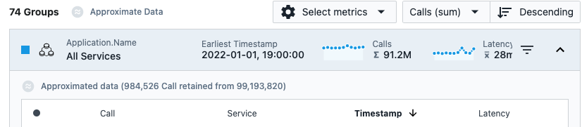

概算データ

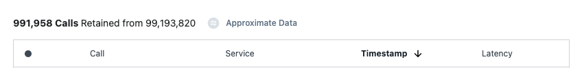

トレースと呼び出しは 7 日間保持されます。 この期間を過ぎると、保持される呼び出し数の概算データ・インディケーターと、元の呼び出し数の見積もりが表示されます。 そのようなシナリオでは、めったに発生しないトレースおよび呼び出しは表示されない可能性があります。
注: 選択した期間の timepicker 開始日が7日以上前であり、終了日が過去7日以内である場合、その期間の一部については完全なデータが保持されているとしても、選択した期間全体が近似データを用いて分析されます。 データ・セット全体を分析する場合は、選択した時刻範囲が過去 7 日以内に始まることを確認してください。
概算データ標識
アプリケーション・パースペクティブの正確なメトリックは、過去 31 日間保持されます。 グループを展開するか、グループを削除して個々の呼び出しを表示すると、保持されている呼び出しとおおよそのデータ標識のみが表示されます。
31 日を超えると、メトリックと呼び出しの両方が概算になります。
