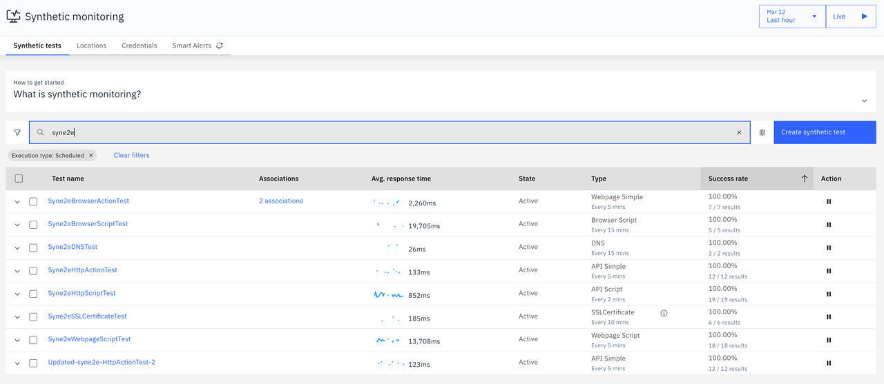

スケジュールされたシンセティックテストを作成するには、 「シンセティックモニタリング 」>「 シンセティックテスト 」> 「シンセティックテストの作成 」に移動し、手順に従って操作してください。
以下のいずれかのテスト・タイプを選択できます。
  • API URL または API のエンドポイントに対して、単一の REST 呼び出しを実行する簡単なテストです。 これは、HTTPAction テスト・タイプに相当します。
  • API 入力またはアップロードしたスクリプトを使用して、複雑なテストを実行するスクリプトテスト。 これは、HTTPScript テスト・タイプと同等です。
  • ウェブページ URL をテストするための簡単なブラウザテスト。 これは、 WebpageAction テストタイプと同等です。
  • ブラウザー・スクリプトは、アップロードした Node.js スクリプトまたは記録された Selenium IDE スクリプトを使用して Web アプリケーションをテストします。 ブラウザスクリプトの詳細については、 ブラウザスクリプトガイドをご覧ください。
  • SSL Webサーバーの証明書の有効期限が近づいているかどうかを確認するための証明書チェック。
  • DNS DNS (ドメインネームシステム)のクエリをシミュレートするためのテスト。

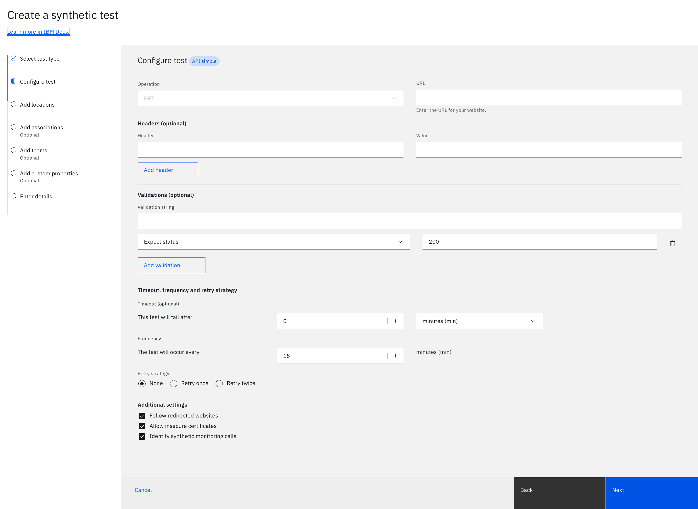

  4. 「構成: このテストはどのように機能しますか?」で、 ステップ3で選択したテストの種類に応じて、詳細を入力してください。
    • API の簡易テストを行うには、 URL または API のエンドポイントを指定してください。 テストを正常に実行するには、 URL または API のエンドポイントが または https://www.YourCompany.com で始 http://www.YourCompany.comまっている必要があります。 「または」の https://www 部分 http://www が必要です。 別の「 HTTP 」メソッドを使用してSyntheticテストを作成するには、「 API 」を開いてください。 Open API のドキュメントにある「Syntheticモニタリング」のセクションを参照してください。

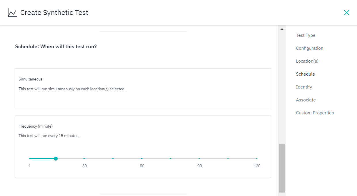

      1分から120分の範囲で間隔を選択してください。 選択した間隔は、テストが繰り返し実行されるように割り当てられているすべての PoP に適用されます。
    (任意): API のSimpleテストに対して、以下の要素を定義します:
    • ヘッダー: 1 つ以上のヘッダー・エレメントを追加できます。 各ヘッダー・エレメントは、テストの実行時に PoPs によってテストに追加されます。 また、 $secure を使用してユーザー資格情報を参照したり、 $synthetic を使用して Value フィールドの環境変数 ( $secure.API_TOKEN$synthetic.LOCATIONなど) を参照したりすることもできます。
    • 本文: 要求の本文に含める特定のコンテンツを定義することができます。 追加できる body エレメントは 1 つのみです。 body エレメントは、テストの実行時に PoPs によってテストに追加されます。
    • 検証ストリング: テストの実行時に応答に表示されるストリングを定義できます。 追加できる validation string 要素は 1 つのみです。 テストの実行時にストリングが欠落していると、テストは失敗します。
    • expectStatus: テストで期待される HTTP の戻りコードを定義できます。 テストの実行時に戻りコードが一致しない場合、テストは失敗します。 expectStatus 要素は1つだけ追加できます。 ドロップダウン・メニューを使用して、目的の expect 条件を選択します。 複数の expect 条件を追加するには、 「検証の追加」 を使用します。 各タイプの expect 条件の 1 つをテストに追加できます。
    • expectMatch: テスト実行時にチェックする正規表現を指定することができます。 追加できる expectMatch エレメントは 1 つだけです。 テストの実行時に式が一致しない場合、テストは失敗します。 ドロップダウン・メニューを使用して、 expectMatchを選択します。 複数の expect 条件を追加するには、 「検証の追加」 を使用します。 各 expect 条件の 1 つをテストに追加できます。
    • expectJson: テスト実行時にチェックするjsonスニペットを指定できます。 追加できる expectJson エレメントは 1 つだけです。 テストの実行時に json ファイルが一致しない場合、テストは失敗します。 ドロップダウン・メニューを使用して、 expectJsonを選択します。 複数の expect 条件を追加するには、 「検証の追加」 を使用します。 各 expect 条件の 1 つをテストに追加できます。
    • followRedirect: このフラグはデフォルトで true に設定されています。 この動作を変更してリダイレクトを許可しないようにするには、ボックスを選択解除します。
    • allowInsecure: HTTP エンドポイントのテストを有効にするフラグ。 デフォルトでは、このフラグは true に設定されます。 このボックスを選択解除することにより、この動作を変更し、テスト用の安全でない URL を防止することができます。

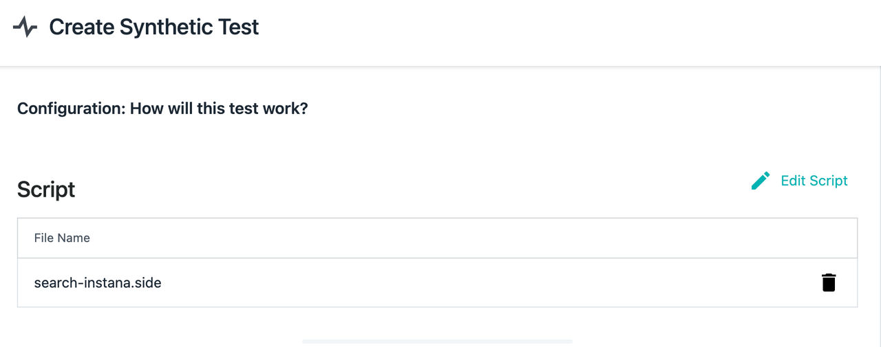

    • API スクリプトのテスト 」では、 「スクリプトを追加」 を選択します。 追加のビューが表示されます。このビューでは、スクリプトをボックスに入力したり、単一ファイルをアップロードしたり、バンドルされたスクリプト・セットを zip ファイルにアップロードしたりすることができます。 スクリプトのバンドルセットの作成方法の詳細については、「APIスクリプトテストのバンドル作成」 を参照してください。
    単一のスクリプト・ファイルをアップロードすると、ファイルの内容がテキスト・ボックスに表示されます。 JavaScript の基本検証は、アップロードされたスクリプト1つと手動で入力されたスクリプトに対して実行されます。 テキスト・ボックスでスクリプトを修正できます。 スクリプトをアップロードしてテキスト・ボックスで変更した場合、スクリプト・ファイルは手動で入力されたものとして扱われます。 バンドルされたスクリプト・セットをアップロードする場合は、入力ボックスにメイン・スクリプトの名前を入力する必要があります。 「追加」 を選択してスクリプトまたはバンドルを受け入れ、 「構成」 セクション・ビューに戻ります。
    スクリプト構成
    スクリプトの追加

    • 「ブラウザー・スクリプト・テスト」で、 「ファイルの追加」を選択します。 追加のビューが表示され、そこで単一の Node.js スクリプト、スクリプトのバンドル、または単一の Selenium IDE スクリプトをアップロードできます。
      Node.js スクリプトファイルをアップロードすると、そのファイルの内容がテキストボックスに表示されます。 スクリプトに対して、 JavaScript の基本検証が実行されます。 バンドルや Selenium のIDEスクリプトをアップロードしても、検証は実行されません。 「追加」 を選択してファイルを受け入れ、 「構成」 セクション・ビューに戻ります。

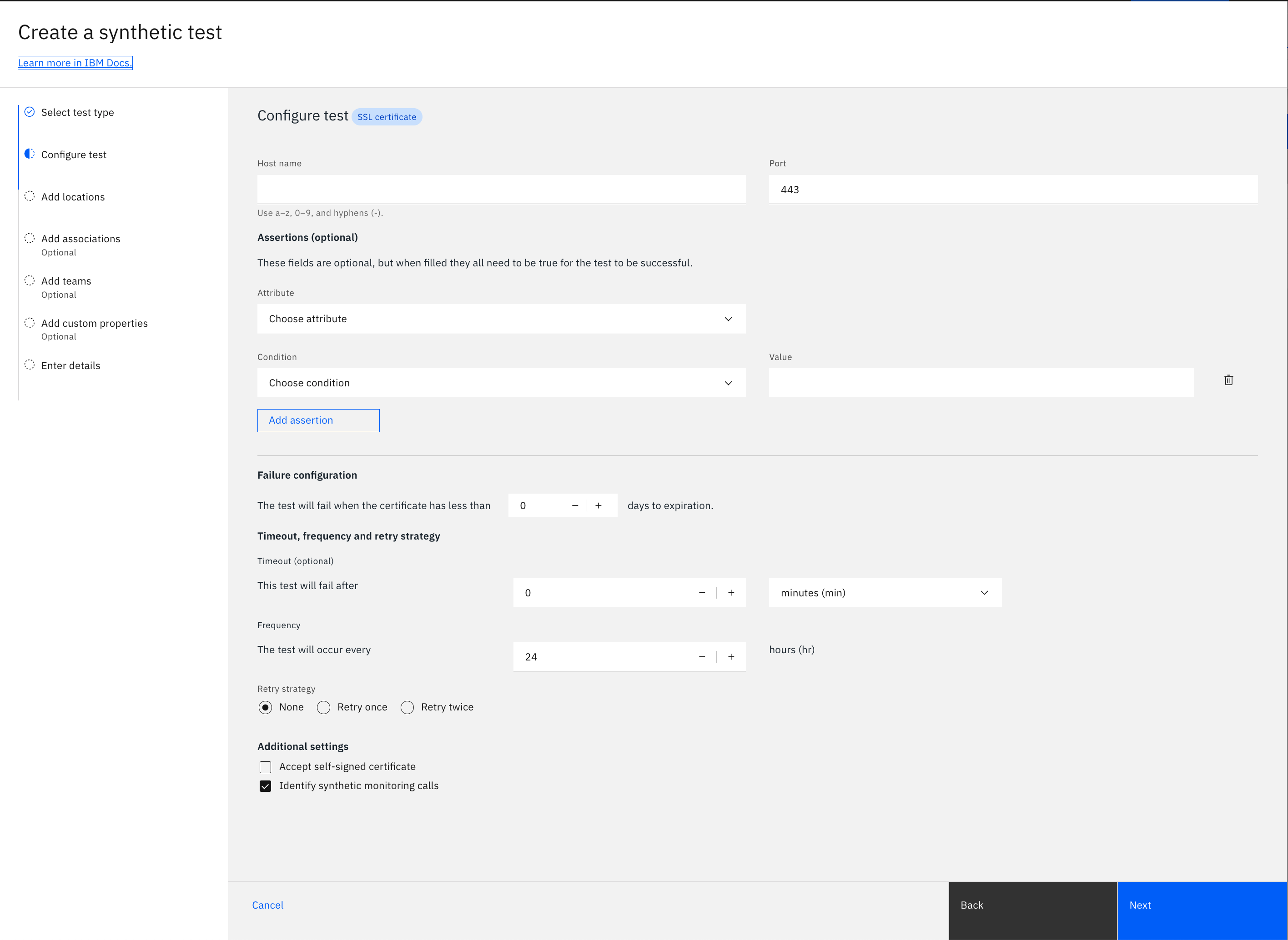

    • SSL 証明書のテストを行うには、ホスト名、ポート番号、および証明書の有効期限切れの何日前にテストが失敗し始めるようにするかを指定してください。 証明書が自己署名型の場合は、 「自己署名型証明書を受け入れる」 を選択してください。
      1時間から24時間の範囲で間隔を選択してください。 このテスト・タイプのデフォルトの頻度は、選択した各ロケーションから 24 時間ごとに 1 回実行されます。
      オプション:以下のURLでアサーションを設定できます: issuedTo.commonName,、 issuedTo.alternativeName,、 issuedBy.organization、および tls.version。 各アサーションについて、「含む」、「等しい」、「一致する」、「一致しない」のいずれかの条件を設定できます。

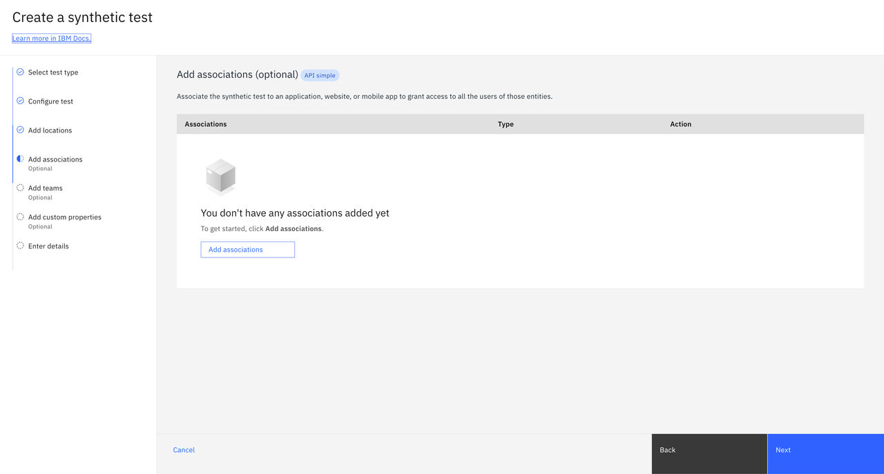

  6. 「関連付けの追加」 セクションでは、すべての関連付けは任意です。 組み合わせは自由。
    • SSL 」の証明書テストを行う際は、スライダーを使用して1時間から24時間の範囲で間隔を選択してください。 このテスト・タイプのデフォルトの頻度は、選択した各ロケーションから 24 時間ごとに 1 回実行されます。

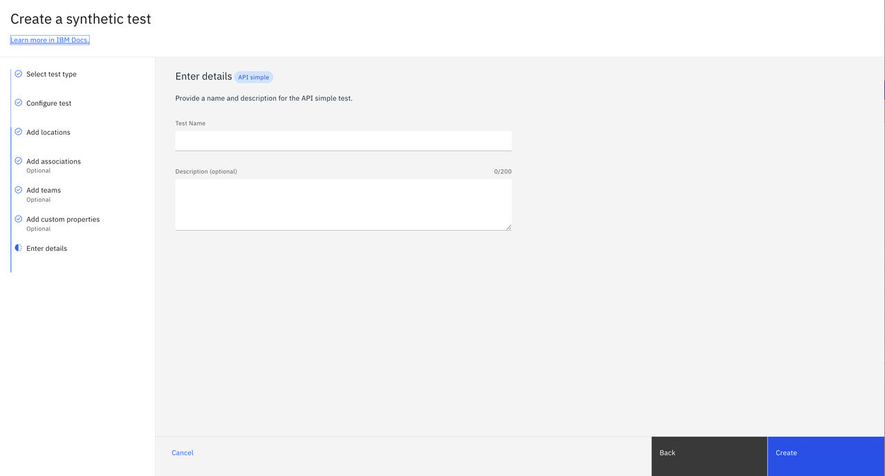

  7. Identifyセクションでは、Nameパラメーターは必須、Descriptionパラメーターはオプションである。
  8. アソシエイト・セクションでは、すべての関連付けは任意である。 組み合わせは自由。
    • 適用:テスト対象の API またはエンドポイントが、 Instana で監視されているアプリケーションに関連付けられている場合、そのテストをそのアプリケーションに関連付けることができます。 Load moreをクリックしてアプリケーションのリストを拡張し、リストから必要なアプリケーションを選択します。 または、アプリケーション名で検索してください。 複数のアプリケーションを選択することができます。
    • Webサイト:テスト対象の API またはエンドポイントが、 Instana で監視されているWebサイトに関連付けられている場合、そのテストをそのWebサイトに関連付けることができます。 さらに読み込みをクリックしてウェブサイトのリストを拡張し、リストから必要なウェブサイトを選択します。 あるいは、ウェブサイト名で検索する。 複数のウェブサイトを選択できる。
    • モバイルアプリ:テスト対象の API またはエンドポイントが、 Instana で監視されているモバイルアプリに関連付けられている場合、そのテストをそのモバイルアプリに関連付けることができます。 Load moreをクリックしてモバイルアプリのリストを拡張し、リストから必要なモバイルアプリを選択します。 または、モバイルアプリの名前で検索する。 複数のモバイルアプリを選択できる。
  9. Identify 」セクションでは、`Name` パラメータは必須であり、`Description` パラメータは任意です。

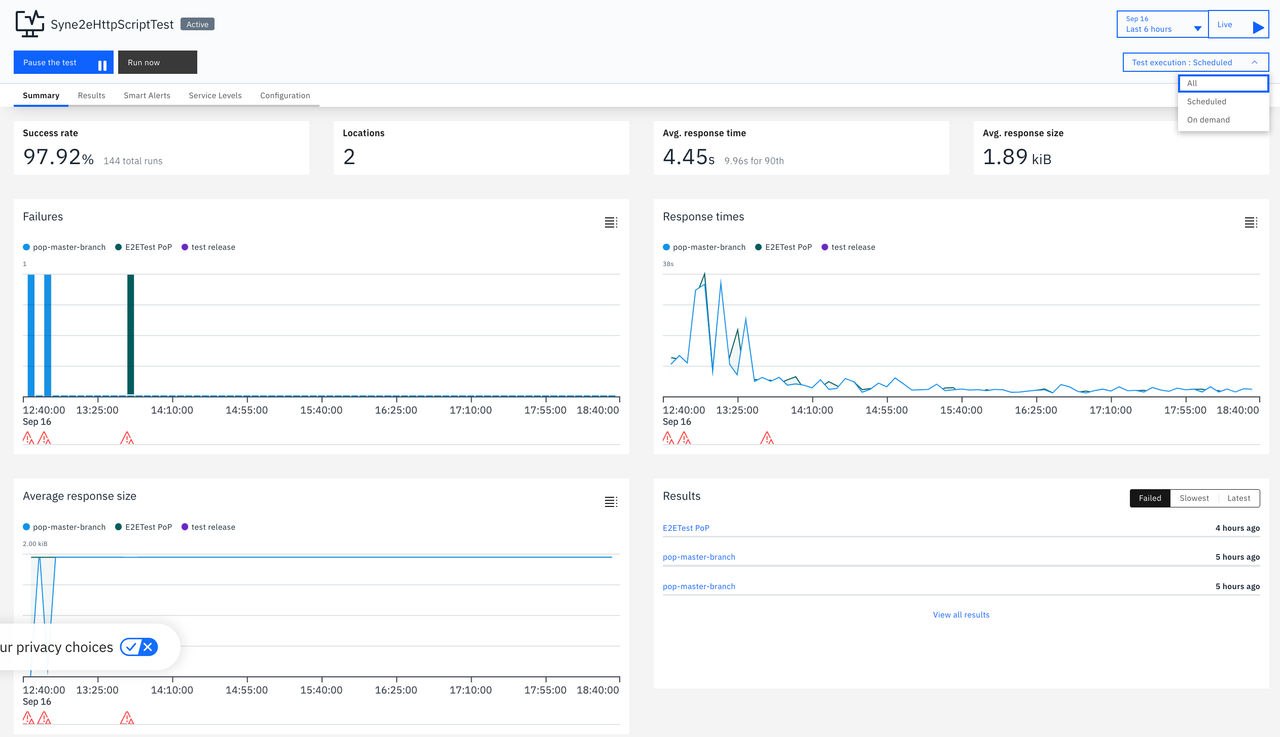

テストの概要を表示する
テストの概要を表示するには、 「Synthetic Monitoring 」ページの 「Synthetic tests 」タブでテストを選択してください。

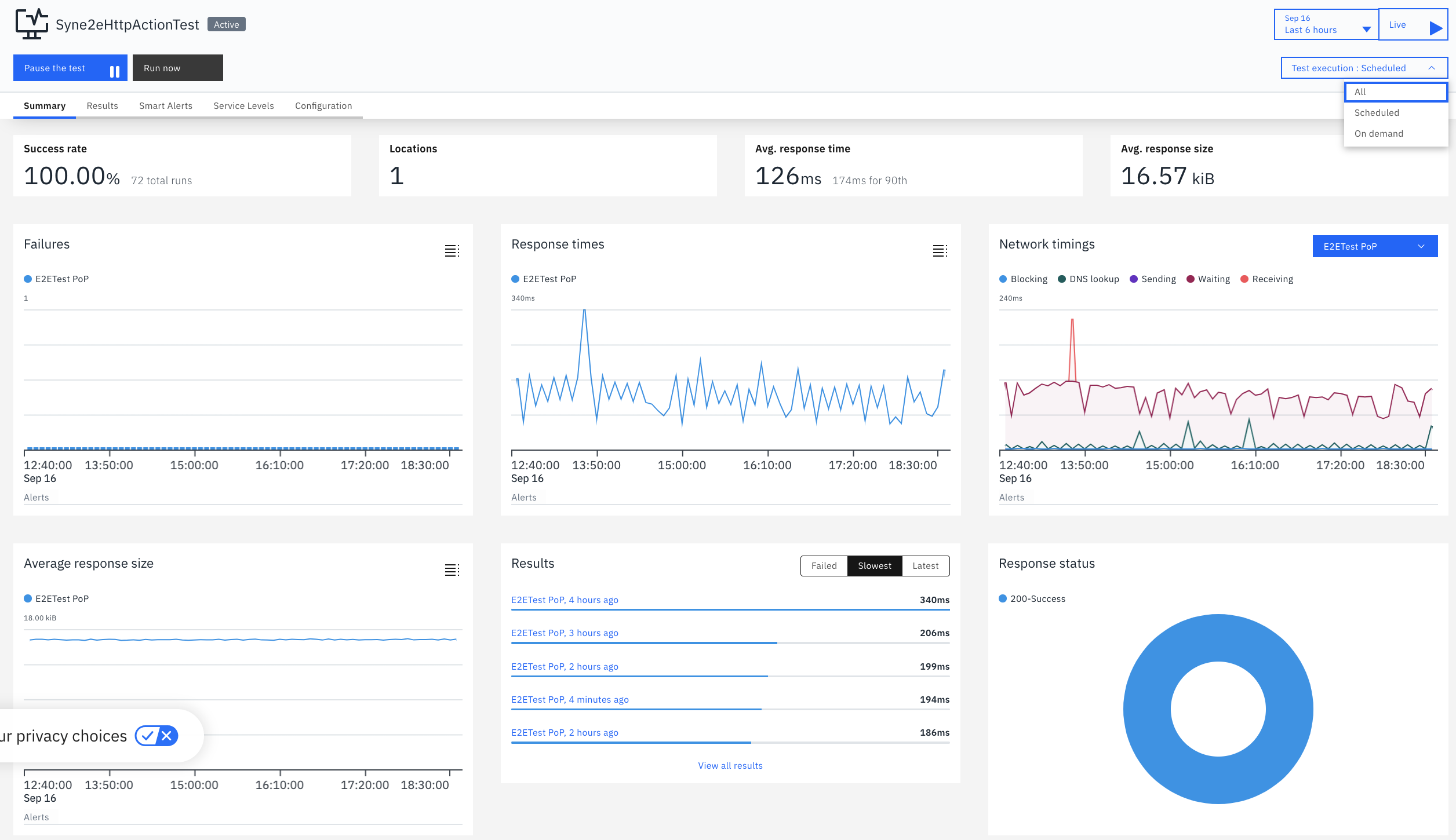

[概要 ] タブには、選択した期間における単一の合成テストに関する集計情報が表示されます。 情報は、テスト実行タイプ(「スケジュール済み」、「オンデマンド」、または「すべて」)ごとにフィルタリングされます。 デフォルトでは、「スケジュール済み」が選択されています。 このページのその他のタブでは、テスト結果の一覧、スマートアラートの設定、サービスレベルの設定を確認したり、テストの設定を表示・変更したりすることができます。
「要約」 タブには、ロケーション間の期間中の成功率、テストが実行されたロケーションの数、テスト実行の平均応答時間、および平均応答サイズ (該当する場合) など、テストの KPI が表示されます。
「失敗」「応答時間」、および 「応答サイズ」 のグラフが、各ロケーションのデータとともに表示されます (該当する場合)。 グラフに表示されるロケーション・ラベルの数が「ロケーション」KPI に表示される数より多い場合は、選択した期間中に、割り当てられたすべてのロケーションでテストが実行されなかったことを意味します。
検索結果 」ウィジェットには、選択されたフィルターに基づいて、最も関連性の高い上位5件の結果が表示されます。 失敗した結果、最も遅い結果(応答時間が最も長いもの)、または最新の結果を表示できます。 このウィジェットの各行は、その特定のテスト実行の詳細ビューに移動するためのリンクです。
選択したテストが「 API 」のシンプルテストの場合、 「概要 」タブに2つの追加グラフが表示されます。1つはネットワーク通信の内訳を示すネットワークタイミングのグラフ、もう1つは受信した HTTP の戻りコードを示すグラフです。
選択したテストが「 SSL 」の証明書テストである場合、証明書の有効性、有効期限までの残り時間、および有効期限に関する情報が表示された 「Last Run 」ウィジェットの一式を確認できます。 応答サイズはこのテスト・タイプには適用されないため、これらのウィジェットは表示されません。
選択したテストが DNS テストの場合、 [結果 ]ウィジェットの[ 失敗 ]タブでエラーメッセージを確認できます。 応答サイズはこのテスト・タイプには適用されないため、これらのウィジェットは表示されません。

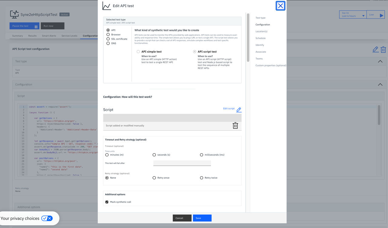

テストの設定を表示する
テストの設定を表示するには、 「Sy nthetic モニタリング」ページの「Synthetic テスト」タブで対象のテストを選択し、「 設定 」タブをクリックします。
Configurationタブでは、テストの構成、場所、スケジュール、識別、関連付けを表示できます。

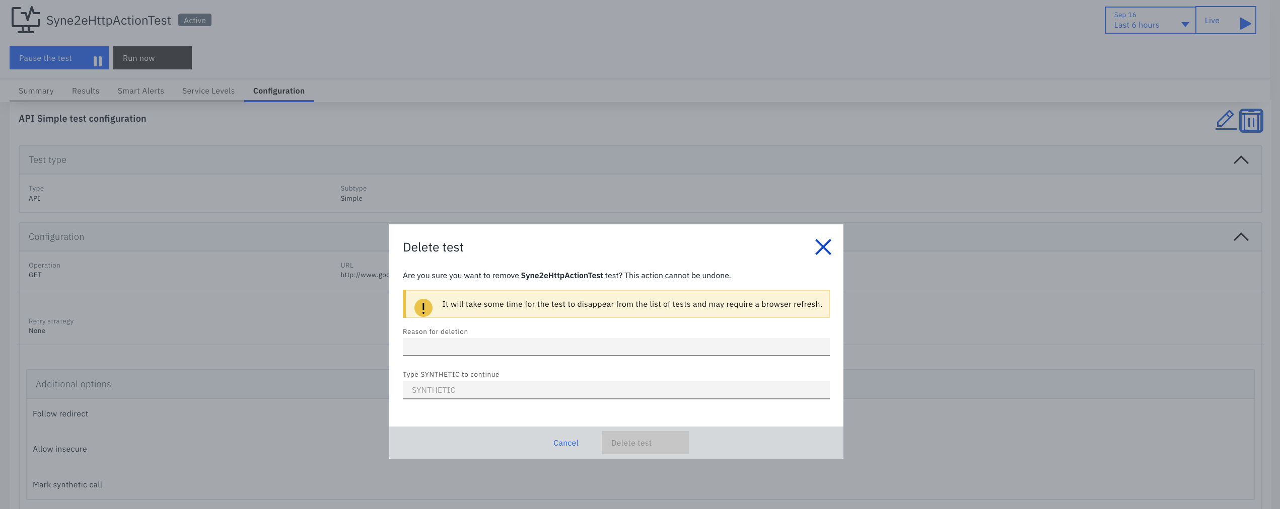

テスト定義を削除する場合は、ごみ箱アイコンを選択します。 テストを削除するかどうかを確認するプロンプトが出されます。 削除要求を完了するには、確認ダイアログのテキスト・ボックスに SYNTHETIC という語を入力する必要があります。
テスト定義を編集する場合は、 pencil アイコンを選択します。 完全なテスト定義が表示されます。 テストのタイプは変更できませんが、残りの構成は変更できます。 テストでは、以下の変更がサポートされています。
  • API 簡単なテスト: URL または API のエンドポイントを変更し、オプションの要素を任意に修正することができます。
  • API スクリプトのテスト:単一のスクリプトを編集するか、新しいファイルまたはバンドルをアップロードできます。
  • ブラウザの簡単なテスト: URL を変更できます。
  • ブラウザー・スクリプト・テスト: 単一のスクリプトを追加した場合は、テキスト・ボックスでそのスクリプトを変更できます。 スクリプトまたはバンドルをアップロードした場合は、新規ファイルまたはバンドルをアップロードするか、単一ファイルからバンドルに切り替えることができます。
  • SSL 証明書テスト:テストが失敗する条件として、ホスト名、ポート番号、および有効期限までの日数を変更できます。
  • DNS テスト: URL、 DNS サーバー、 DNS サーバーのポート番号、クエリの種類、応答時間のしきい値、アサーション、再帰検索、CNAMEの受け入れ、およびサーバーへの再試行回数を変更できます。
  • すべてのテストタイプ:テストを実行する場所、テスト実行のスケジュール間隔、関連付け、およびカスタム プロパティを変更できます。

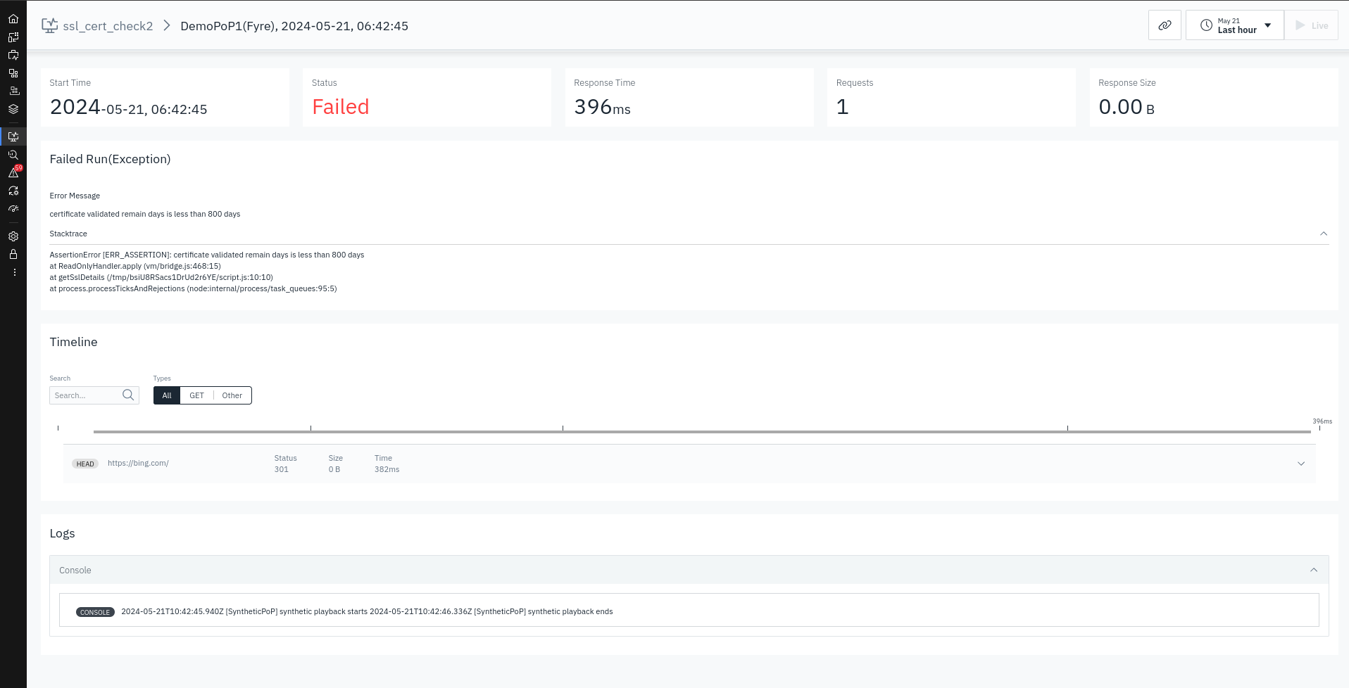

SSL 「証明書テストタイプ」には、該当するKPIと「 詳細 」ウィジェットが表示されます。 不合格となったテストには、「 Failed run(Exception)」 ウィジェットが表示され、有効期限までの日数と、テストが不合格となるように定義された有効期限前の日数がメッセージとして表示されます。

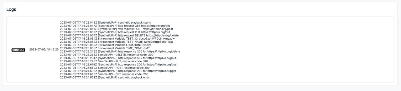

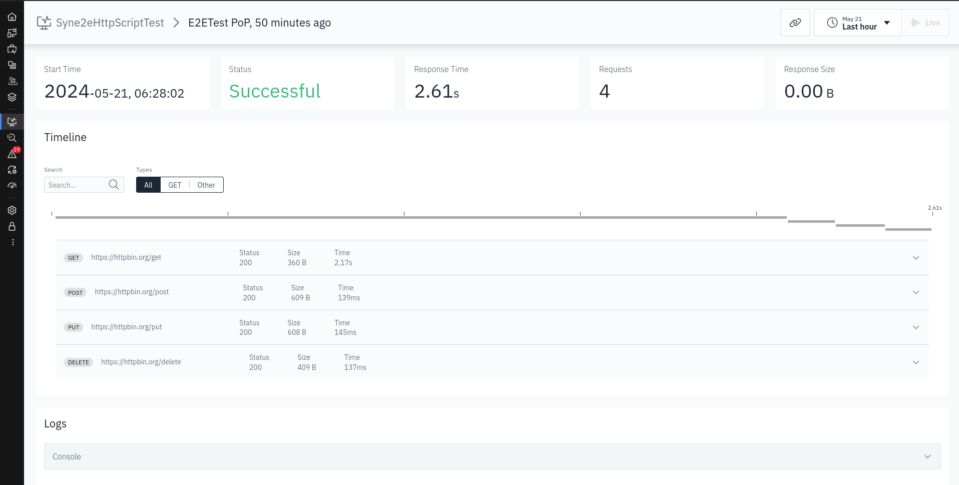

API スクリプトのテスト結果は、以下の例に示されています:
API スクリプトのテストが失敗した場合、「 失敗した実行(例外) 」セクションにエラーメッセージとスタックトレースが表示されます:
詳細なログ・メッセージを表示するには、 「ログ」 セクションをクリックします。

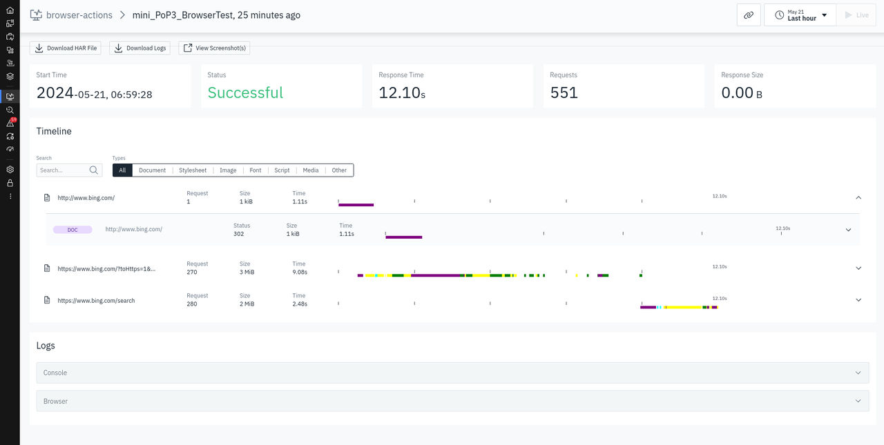

ブラウザー単純テストのテスト結果を以下の例に示します。
ブラウザー・スクリプト・テストのテスト結果を以下の例に示します。

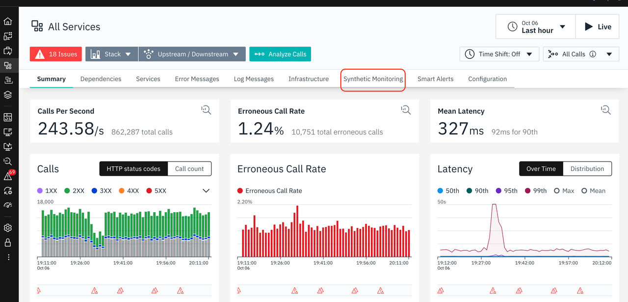

Instana 統合
  • 用途:Syntheticテストを作成し、 Instana ですでに監視されているアプリケーションに関連付けると、 Instana のUI上で、 Synthetic Monitoring ページと、そのアプリケーションのApplications ページを相互にリンクさせることができます。 アプリケーションにシンセティック・テストが関連付けられている場合、選択したアプリケーションの表示に新しいタブ 「シンセティック・モニター」 が表示されます。 このタブには、関連付けられたシンセティック・テストがリストされ、ページ内のリンクを使用してシンセティック・テスト UI に移動できます。 Synthetic Monitoring ページのTestsタブで、Associations列のAssociationをクリックし、関連するアプリケーションにアクセスする。
    シンセティック・モニタリング

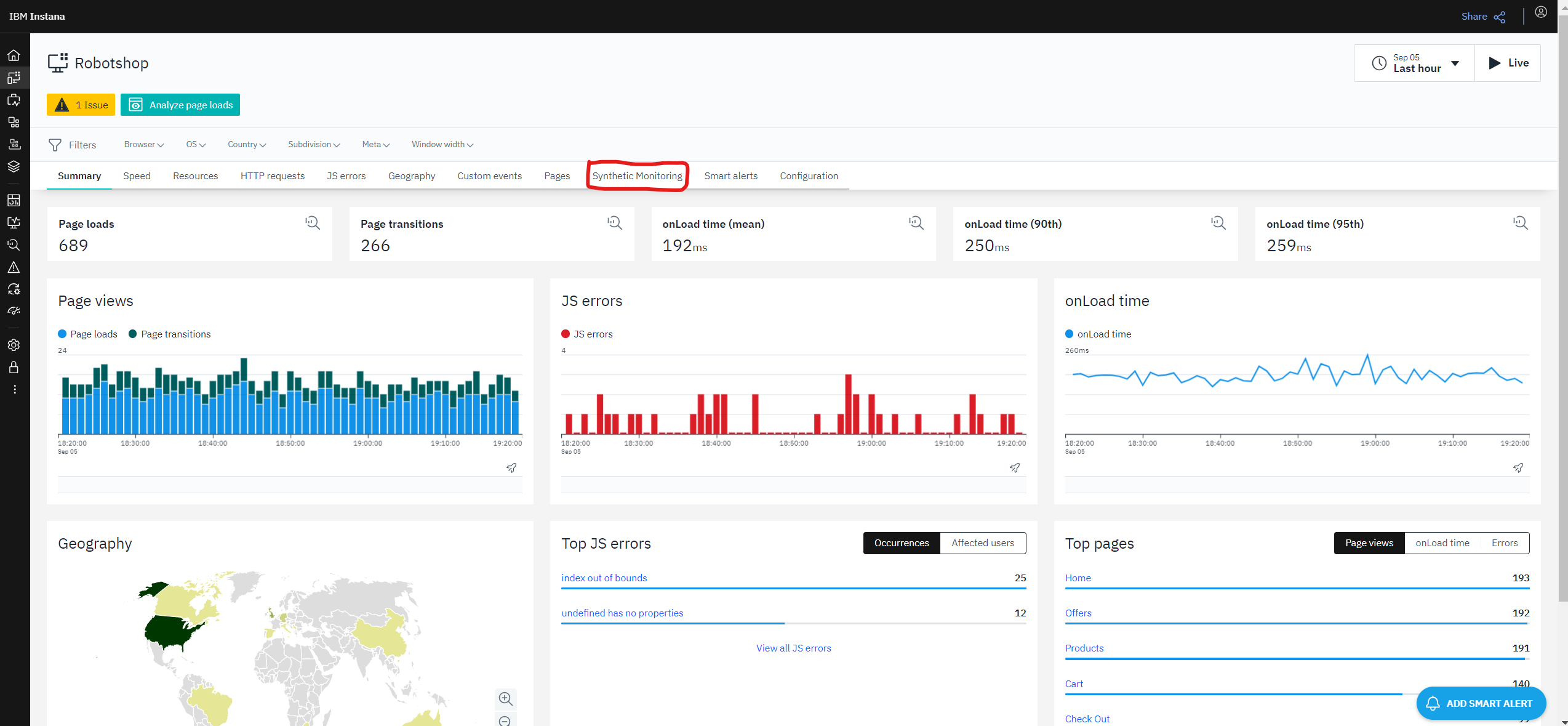

  • Webサイト:Syntheticテストを作成し、 Instana ですでに監視されているWebサイトに関連付けると、 Instana のUI上で、 Synthetic Monitoring ページと、そのWebサイトに対応する「 Webサイトとモバイルアプリ 」ページを相互にリンクさせることができます。 合成テストがウェブサイトに関連付けられている場合、そのウェブサイトの「合成モニタリング」タブが表示されます。 関連する合成テストを表示し、合成テストをクリックしてアクセスすることができます。 Synthetic MonitoringページのTestsタブで、Association列のAssociationをクリックし、関連するウェブサイトにアクセスする。
    シンセティック・モニタリング
  • モバイルアプリ:Syntheticテストを作成し、 Instana ですでに監視されているモバイルアプリに関連付けると、 Instana のUIにおいて、 Synthetic Monitoring ページと、そのモバイルアプリの「 Webサイトとモバイルアプリ 」ページを相互にリンクさせることができます。 合成テストがモバイルアプリに関連付けられている場合、合成モニタリングタブがアプリに表示されます。 関連する合成テストを表示し、合成テストをクリックしてアクセスすることができます。 Synthetic monitoring のメインページのTestsタブで、テストの行の Associations 列にあるモバイルアプリ名を使用して、Websites & mobile appsページで選択したモバイルアプリにリンクできます。
    シンセティック・モニタリング
