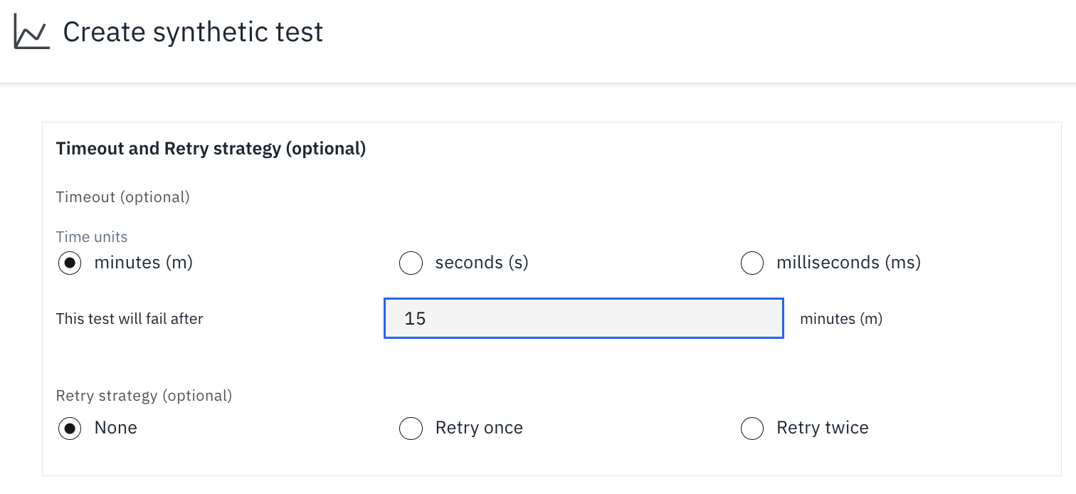

テストのタイムアウト設定が反映されない理由
ブラウザテストを作成する際、タイムアウト値を設定することで、実行時間が指定した時間を超えた場合にテストが失敗するようにすることができます。 ただし、タイムアウトの設定は、その値が(デフォルトは5分) BROWSERSCRIPT_TIMEOUT未満の場合にのみ有効になります。

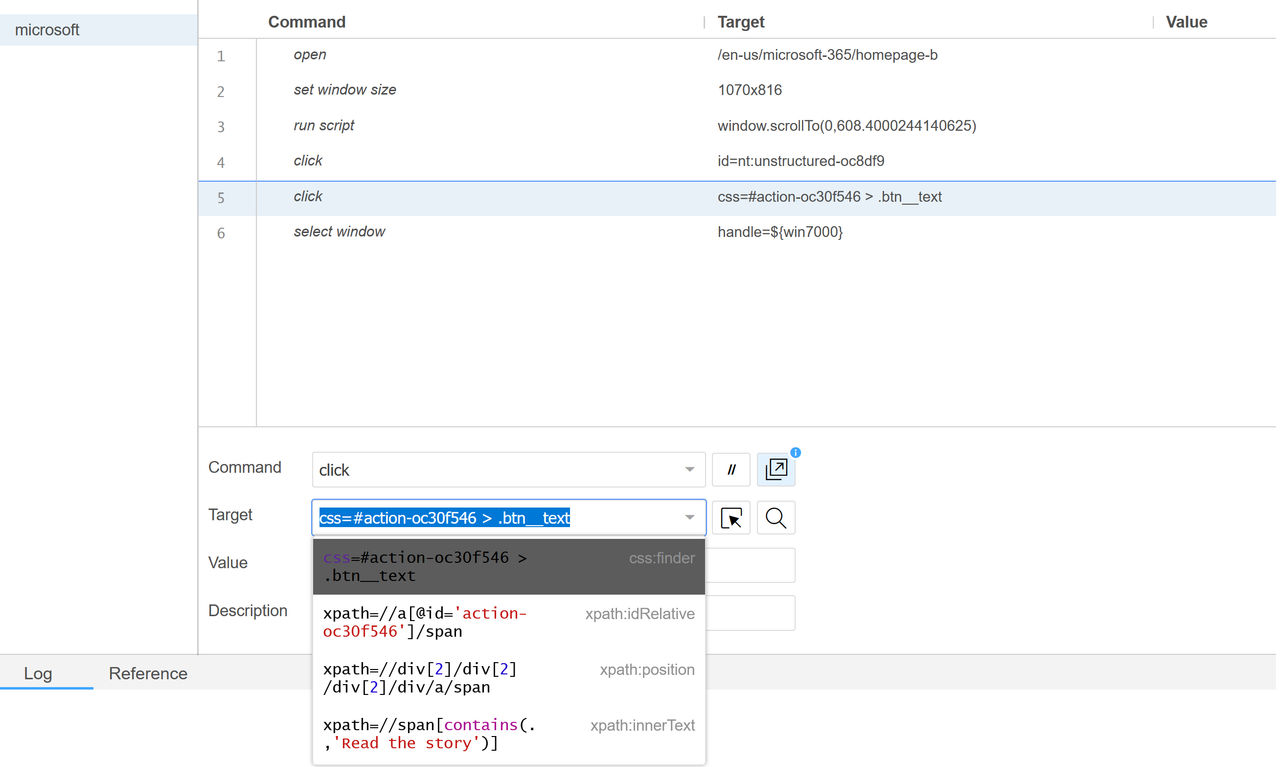

Selenium IDEで異なるロケータを選択するには、Targetプロパティをクリックします。 ウェブエレメントの位置に関係なく、1つの意味のあるロケーターを選ぶことを考慮する。 優れたロケーターであれば、ウィンドウのサイズやUIの位置調整にかかわらず、個々のWeb要素を特定することができます。

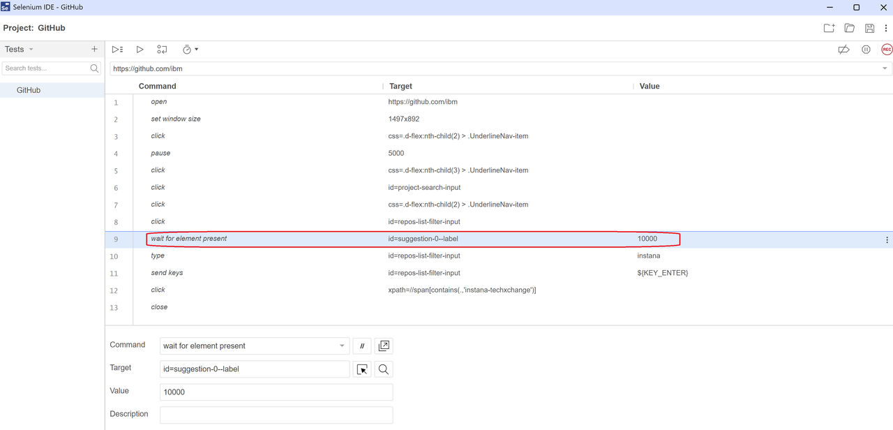

GitHub でのキーワード検索については、 スクリプトの例に示されています。
この stale element reference エラーを解決するには、および waitForElementPresentpause コマンドを使用してください:
- タブが切り替わる前にページが更新されるのを待つために、
pauseコマンドを追加する。 waitForEelementPresentコマンドを追加して、フィールドに文字を入力する前に候補リストが表示されるのを待ちましょう。

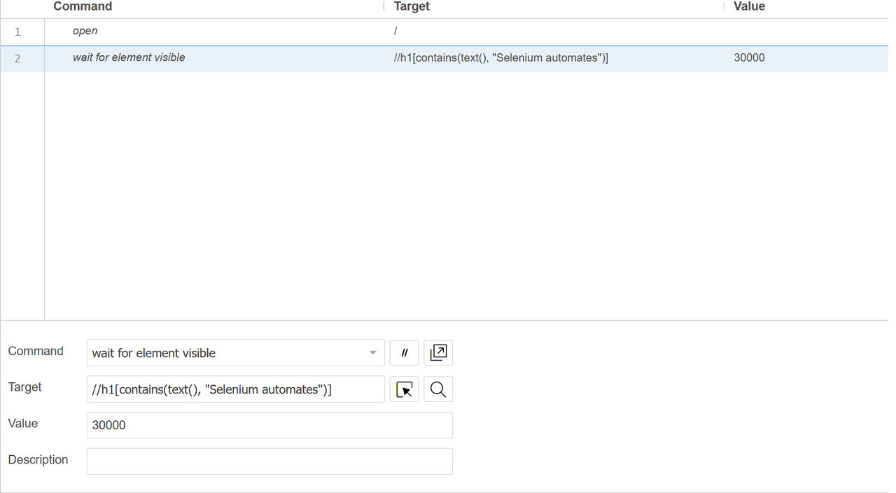

ブラウザー・スクリプト・テストでテストを検証するためにExplicit Waitを使用する方法を、次の例で示します:
await $browser.waitForAndFindElement($driver.By.xpath(`//h1[contains(text(), 'Websites & mobile apps')]`), 30000)
await $browser.wait($driver.until.titleContains(`Websites – Websites & mobile apps`), 30000);
録画したサイドファイルに以下のコマンドを追加してみてください:
"id": "615cb3e5-fe2a-4859-b0aa-9df52f22028f",
"comment": "This is Explicit Wait in browser testing",
"command": "waitForElementPresent",
"target": "id=mainmenu",
"targets": [],
"value": "30000"

Selenium IDE プラグインのデフォルト・ロケーターから変更するには、ターゲットをクリックします。

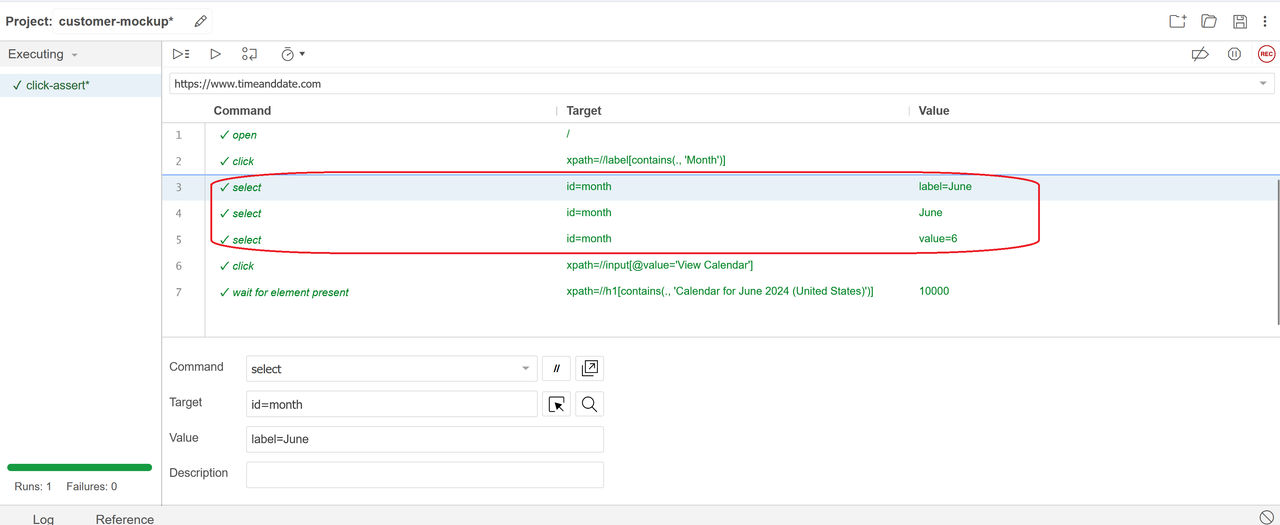

ドロップダウンリストから要素を選択する方法
selectコマンドを使えば、ドロップダウンリストから要素を選択することができます。 Valueプロパティでは、label=、value=、id=、index=で一連のオプションから値を選択できます。 接頭辞がない場合は、label とのマッチが使われます。 indexの代わりにlabel、value、idを使います。 そうしないと、 Instana と Selenium IDEの間で結果が互換性を欠く可能性があります。
selectコマンドを使ってドロップダウンリストで6月を選択する方法を次の例に示します。 6月オプションを選択する方法は、行番号3、4、5に示されている。 これらの方法は、 Selenium IDE および Instana で動作します。

Syntheticブラウザテストにおけるドロップダウンリストの扱い方
ドロップダウン・リスト内の項目は、 findElement で選択され、クリックされます。
<select id="month" name="month" >
<option value="1">January</option>
<option value="2">February</option>
<option value="3">March</option>
</select>
// find element by css or xpath
await $browser.findElement($driver.By.css(`#month > option:nth-child(3)`)).click();
await $browser.findElement($driver.By.xpath(`//select[@id='month']/option[3]`)).click();
// wait until element located and do assertion
await $browser.wait($driver.until.elementLocated($driver.By.id("month")), 3000).click();
assert.equal(5, await $browser.findElement($driver.By.id("month")).getAttribute("value"));
await $browser.findElement($driver.By.xpath("//select[@id='month']/option[3]")).click();
assert.equal(3, await $browser.findElement($driver.By.id("month")).getAttribute("value"));

Selenium IDEで記録されたスクリプトテストにおけるページ内容の検証
Selenium IDE で記録されたスクリプト・テストでページ・コンテンツを検証するには、以下のようにします。
"id": "4cbe70ec-48b2-4e57-97cf-6d855fa0f08f",
"comment": "",
"command": "waitForElementVisible",
"target": "//h1[contains(text(), \"Selenium automates\")]",
"targets": [],
"value": "30000"
