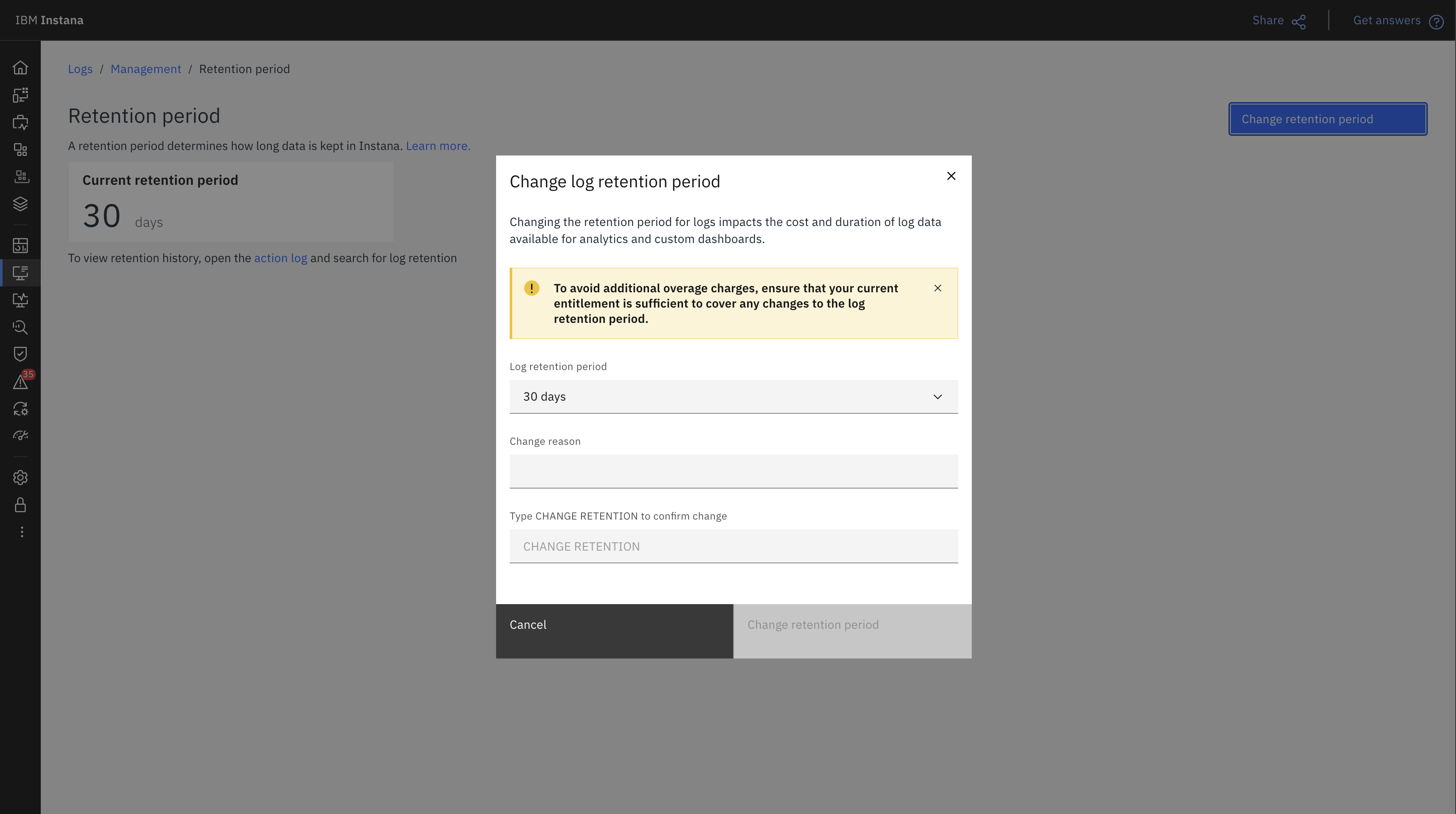

  3. 保存期間の変更をクリックします。
  4. 変更ログの保存期間」ウィンドウで、以下のフィールドに必要な詳細を入力します:
    • ログの保存期間:希望する保存期間(30日、60日、90日)を選択します。
    • 変更理由:変更の理由を追加します。
    • 入力 CHANGE RETENTION:変更を確定するには、を入力してください CHANGE RETENTION
  5. 保存期間の変更をクリックします。
    図 2. 顧客維持モデルの管理
    顧客維持モデルの管理
ウィンドウを閉じた後、新しい保存期間設定が保存期間ページに反映されます。
