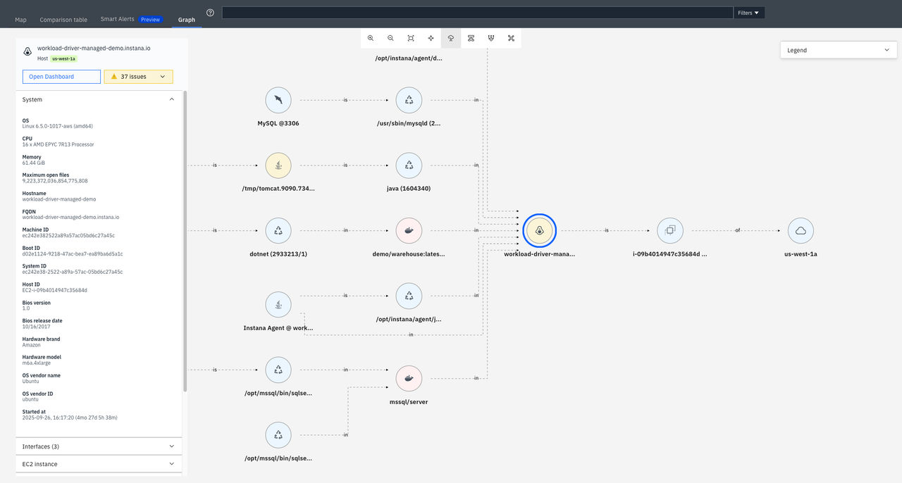

グラフ・エクスプローラー
インフラストラクチャビューのグラフエクスプローラーは、ノードとエッジのグラフレイアウトを使用して、インフラストラクチャエンティティとその間の関係を視覚的に概観します。 このビューは、監視対象環境内の異なるコンポーネント間の依存関係と接続を理解するのに役立ちます。 このグラフを使用して、問題を追跡し、監視対象システムのアーキテクチャを理解することができます。
グラフはエンティティをノードとして表示し、それらの関係をそれらを接続する有向辺として表示する。 各関係タイプは、エンティティ間の相互作用または依存関係を示します。
図 1. グラフエクスプローラーのインターフェース
グラフエクスプローラーの表示
グラフエクスプローラーには、以下の方法でアクセスできます:
  1. インフラストラクチャのダッシュボードで、 「グラフエクスプローラーで表示」 ボタンをクリックします。
  2. インフラマップより:
    1. Instana UI のナビゲーションメニューから、 [Infrastructure ] を選択します。
    2. インフラストラクチャマップ上で、エンティティを選択してください。
    3. グラフをクリックしてください。
インフラストラクチャマップでエンティティを選択してからグラフエクスプローラーに切り替えると、そのエンティティが自動的にフォーカスされ、選択された状態になるため、その依存関係や接続を確認することができます。 インフラストラクチャマップに戻ると、そのマップ上で同じ対象エンティティを確認できます。
エンティティを選択しない場合、グラフエクスプローラーには、インフラストラクチャの特定の領域に移動するために使用できるゾーンの一覧が表示されます。

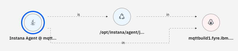

辺(関係)
エッジは、エンティティ間の関係を表す有向矢印である。 グラフエクスプローラーは4種類の関係タイプをサポートしており、それぞれエンティティ間の異なる種類の相互作用や依存関係を記述します。
表 1. 関係の種類
関係タイプ 意味 説明
IN ランニング IN あるエンティティが別のエンティティ内部で実行されることを示す。 プロセスは Docker 内で実行されます
IS is a あるエンティティが別のエンティティの特定のタイプであることを示す。 EC2 インスタンスはホストである
TO 接続された エンティティが明示的な接続またはリンクを有することを示す。 JVM が Kafka クラスターに接続されている
OF 一部 エンティティが論理グループに属していることを示す。 EC2 インスタンスはアベイラビリティゾーンの一部です
すべての関係タイプはグラフの凡例で視覚的に確認でき、いつでも展開して簡単に参照できます。
図 3. 関係の種類(凡例)
関係の種類(凡例)

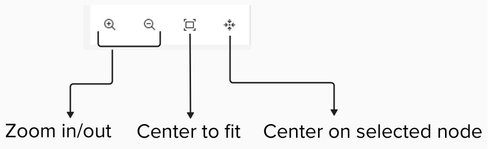

ナビゲーション制御
グラフエクスプローラーには、表示を調整し特定の領域に焦点を当てるのに役立つ一連のナビゲーションツールが含まれています:
  • ズームイン (+): ズームレベルを上げて、より詳細を表示します。
  • ズームアウト(-):ズームレベルを下げ、グラフのより広い範囲を表示します。
  • 中央に合わせる:ビューポート内のすべてのノードが収まるよう、表示を自動的に調整します。
  • ノードに焦点を合わせる: 現在選択されているノードを中心にグラフを表示します。
図 4. ナビゲーションコントロールパネル
ナビゲーションコントロールパネル
