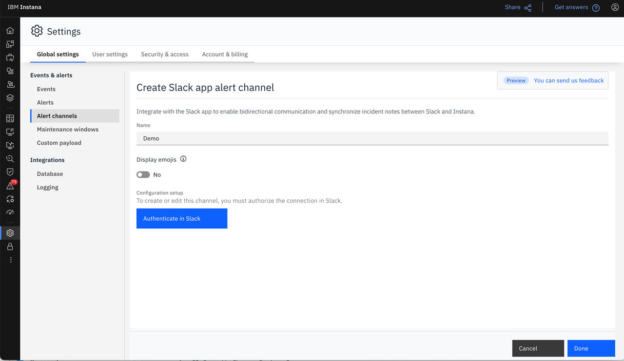

  1. Instana のUIにあるナビゲーションメニューから、 「設定」 をクリックします。
  2. [グローバル設定 ] タブの [ イベントとアラート ] セクションで、 [アラートチャネル] をクリックします。
  3. 「アラートチャンネルを追加」 をクリックします。
  4. リストから 「 Slack 」用のアプリを選択してください。
  5. 「 Slack 」アプリケーションのアラートチャネルの名前を入力してください。
    図 1. Slack アラートチャンネル用アプリ
    Slack アラートチャンネル用アプリ
    絵文字の表示 :このオプションを有効にすると、 Instana からの絵文字文字列(例: :warning:)が、 Slack で表示される際に視覚的な絵文字に変換されます。 このオプションが無効になっている場合、文字列はプレーンテキストとして表示されます。
  6. Slack で [認証] をクリックします。

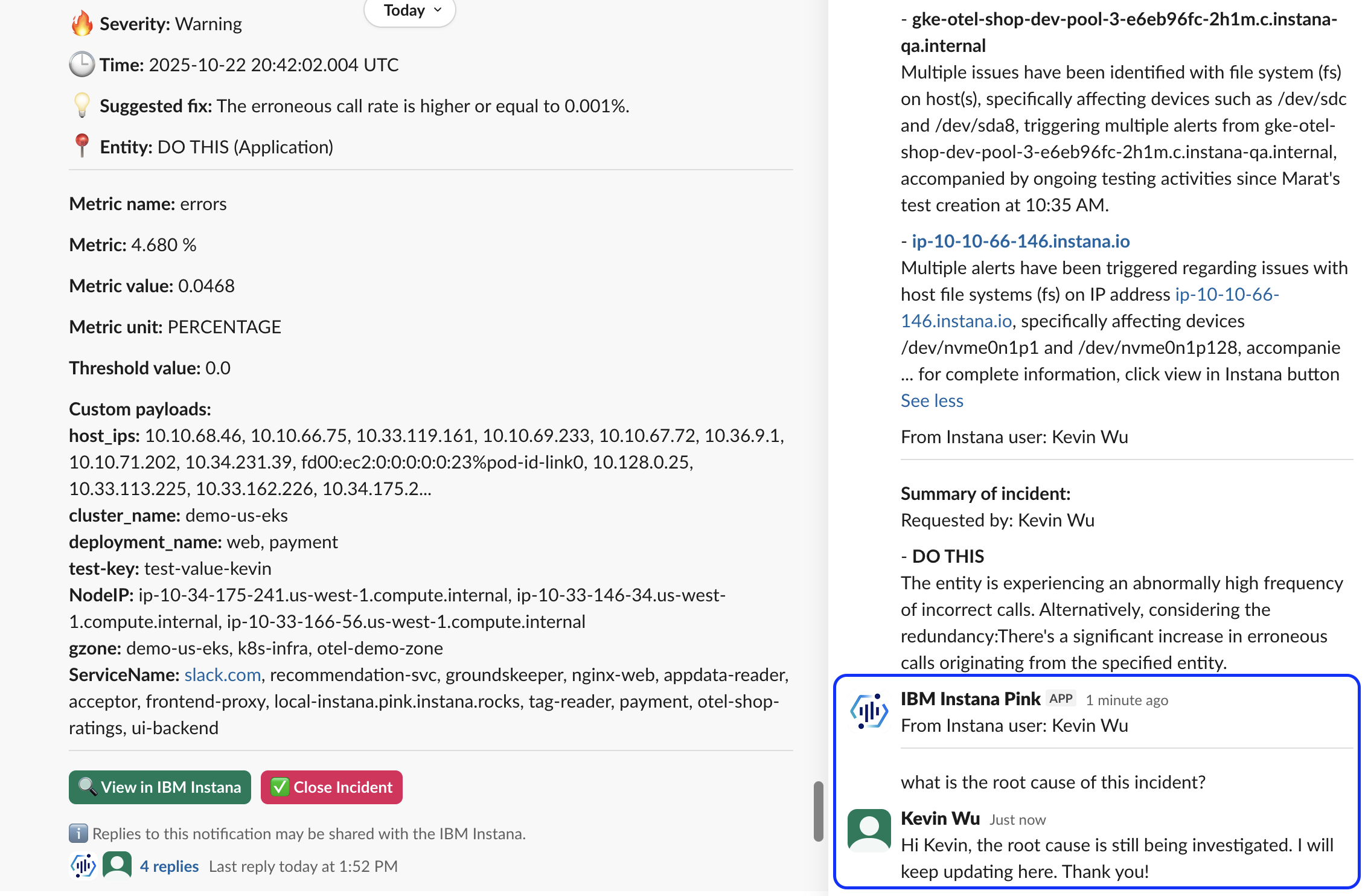

Slack と Instana のメッセージの同期
Instana と Slack 間でメッセージが同期されます。 Slack のスレッド内のインシデントに追加されたメッセージは、 Instana のUIにおいて、 「概要」および「AIによるメモ」 セクションに表示されます。 同様に、 Instana のUIにある 「概要」および「AI」 セクションに追加されたメモは、関連する Slack のインシデントスレッドに表示されます。
図 6. Instana 注記
Instana 注記
図 7. Slack スレッド
Slack スレッド
さらに、 Instana UIの 「Summary and notes with AI 」セクションで生成されるインシデントの概要とメモの概要は、関連する Slack のインシデントスレッドにも表示されます。
図 8. Instana 事案の概要
Instana 事案の概要
図 9. Slack スレッドの概要
Slack スレッドの概要
注: 現在、 Slack と Instana 間のこのメッセージ同期機能は、 Instana のインシデントにのみ適用されます。

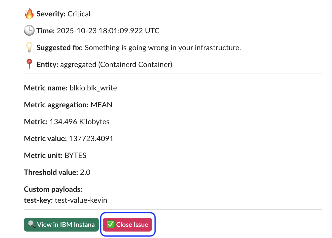

Slack アプリケーションからインシデント、課題、または変更をクローズするには、以下の手順を実行してください。
  1. Slack で、未解決のインシデント、課題、または変更を選択してください。
  2. イベントの種類に応じて、 「インシデントを終了 」、 「課題を終了」、または 「監視課題を終了」 をクリックします。
    図 10. イベントを終了する
    イベントを終了する
  3. 終了理由を入力し、 「OK」 をクリックしてください。

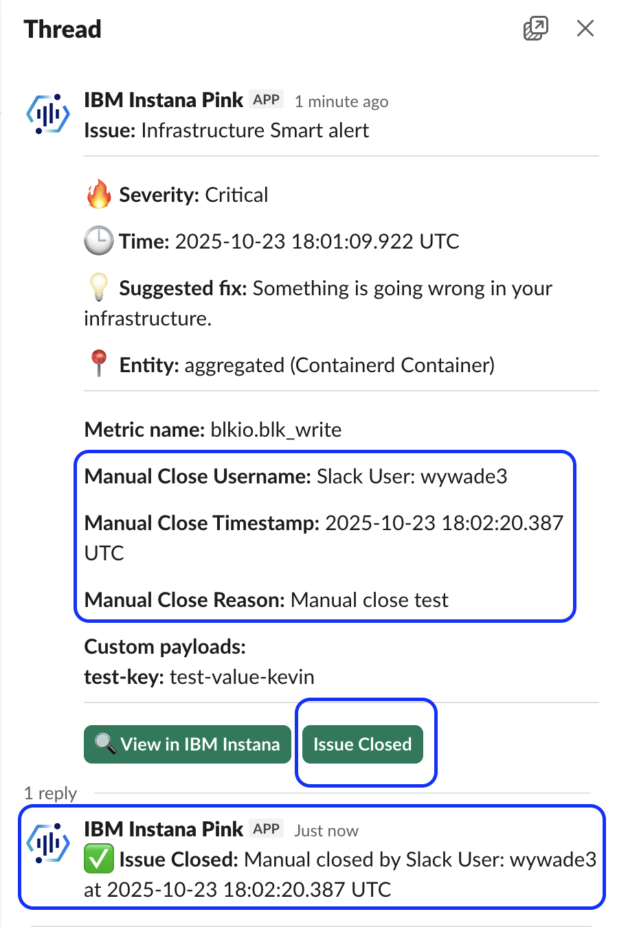

  4. Instana のUI上で、イベントのステータスを「手動で終了」に更新する必要があります。
    図 12. 非公開イベント
    非公開イベント

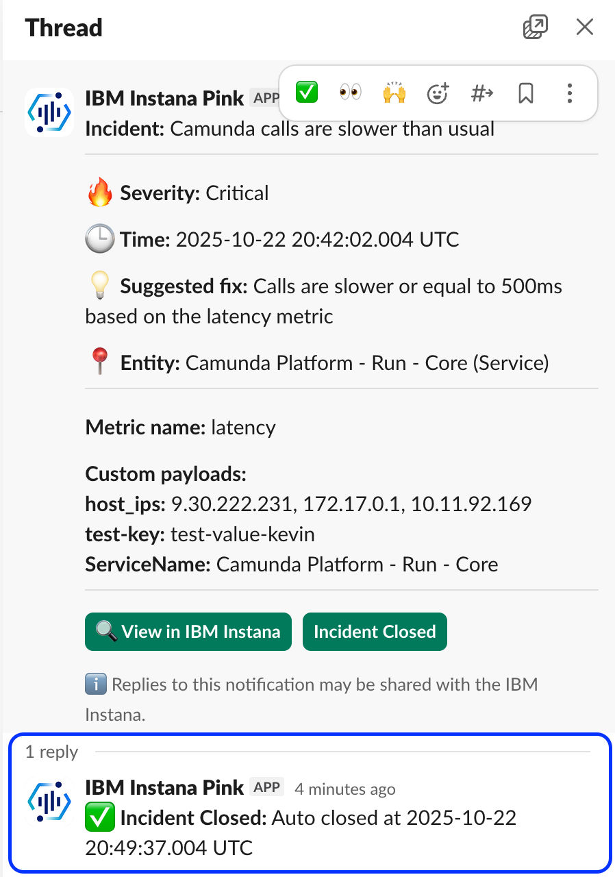

  5. Slack では、イベントを 「Closed」 に更新する必要があり、その後、アプリは手動による終了イベントと自動終了イベントの両方について、イベントメッセージの下にクロージャースレッドの応答を送信します。
    図 13. 手動による終了イベント
    手動による終了イベント
    図 14. イベントの自動終了
    イベントの自動終了
