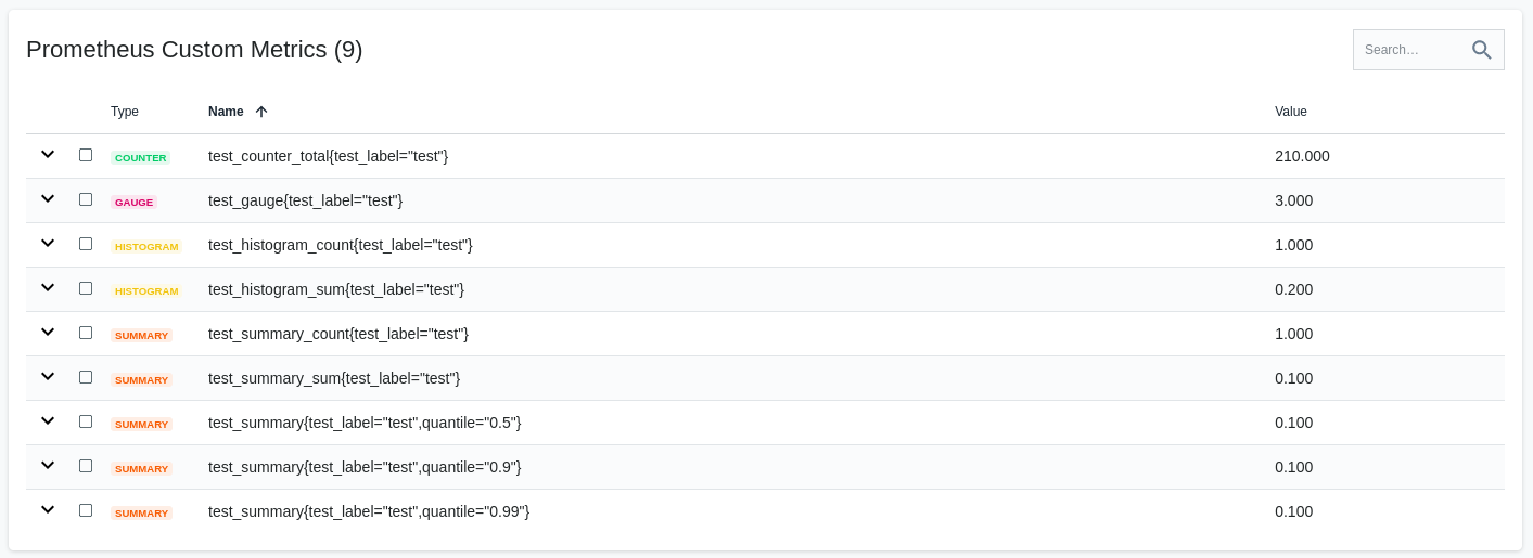

スクリーンショット: Prometheus Java クライアント指標

すべての構成オプションは任意指定です。 Instana は、妥当なデフォルト値を使用して Prometheus Java クライアント・ライブラリーからのメトリックをモニターします。手動の構成は必要ありません。
ただし、以下の例に示すように、エージェントの configuration.yaml ファイルで、com.instana.plugin.java の下に prometheusMetricCollection セクションを追加することで、デフォルトを上書きできます。
