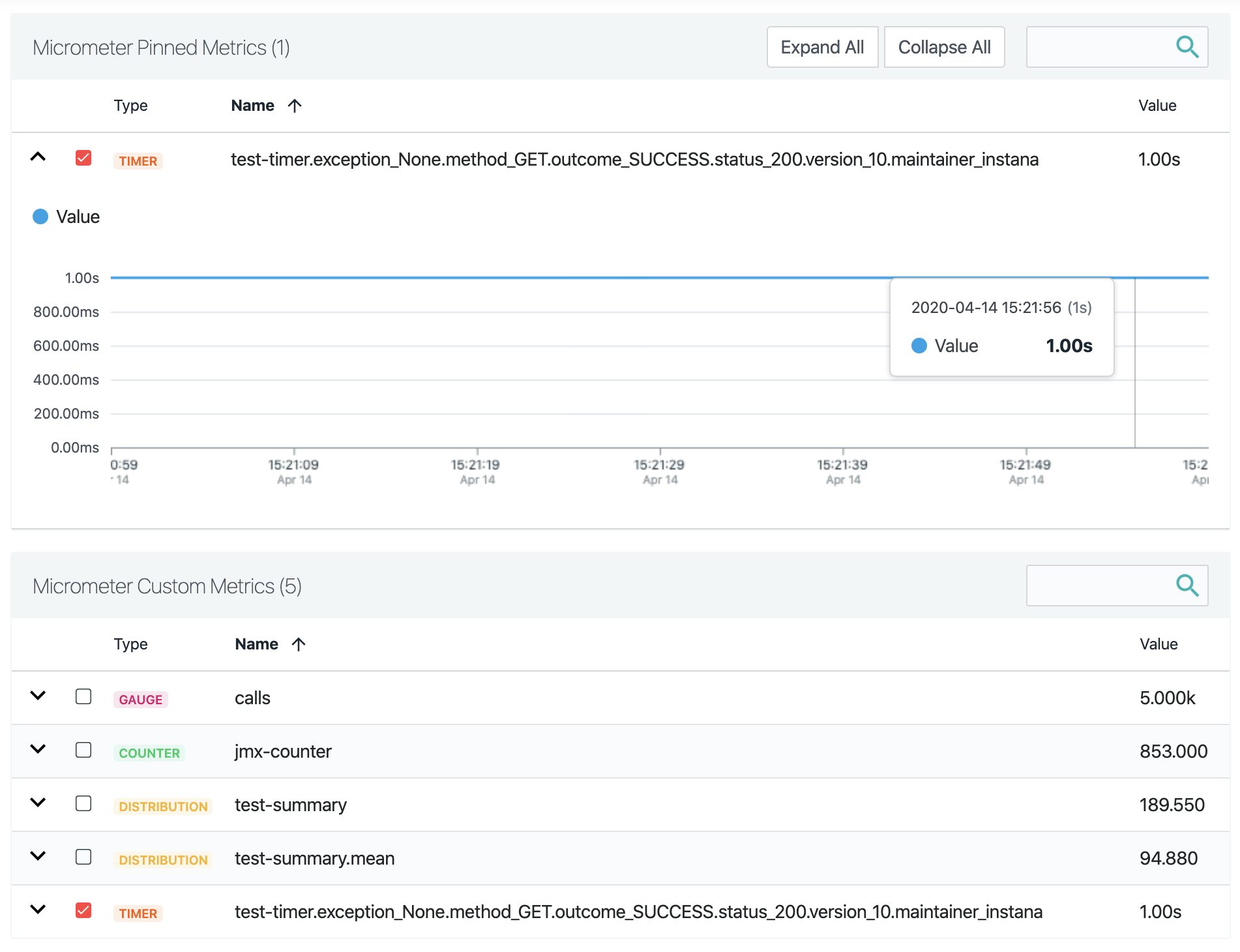

次の例は、タグが抽出されていない場合に、連結されたタグを含むメトリック名を示しています:
exception=None, method=GET, outcome=SUCCESS,
status=200, version=1.0, maintainer=instana
図 1. Micrometer のメトリック単位

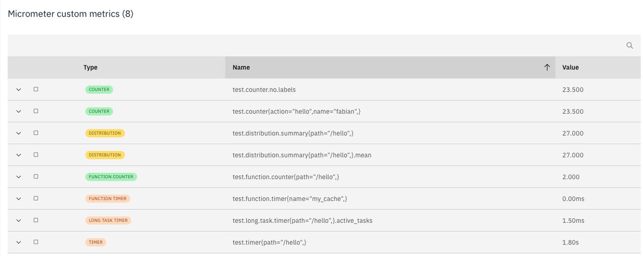

次の例は、タグが抽出された際のメトリック名を示しています:
{action="hello",name="fabian",}
図 2. Micrometer のメトリック単位
タイマー・メトリック
