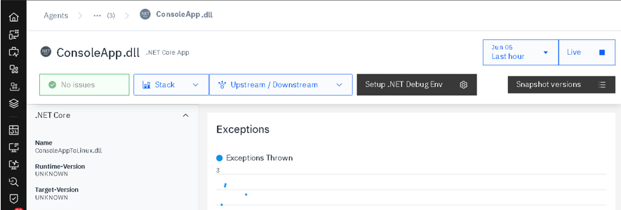

  3. 「.NET 」プロセスのダッシュボードで、次の画像のように 「.NET のデバッグ環境を設定 」をクリックします
    図 1. ログ収集機能
    ログ・コレクター
    この手順では、ホスト上でLog Collectorアプリケーションを起動し、.NET のログ収集に必要な環境変数を設定します。
  4. .NET アプリケーションを再起動してください(IISでホストされているアプリケーションの場合は`iisreset`を実行してください)。これにより、更新された環境変数が確実に読み込まれます。
    注:InstanaPCP のログを収集対象に含めるには、 Instana エージェントも再起動してください。
  5. 電話をかけたり、アプリケーションへのトラフィックを生成したりして、ログを作成してください。
  6. .NET のログをダウンロード 」をクリックしてください。
    注:[.NET のログをダウンロード] ボタンは、デバッグ環境の設定が正常に完了した後にのみ表示されます。
ログコレクターは、アプリケーションのトレースログ(事前に設定済みの場合 [agent-dir]\etc\instana\com.instana.agent.main.sender.File.cfg )、 InstanaPCP ログ(エージェントが再起動された場合)、CLRデバッグログ、イベントビューアーのログ、および Instana エージェントのログなど、複数のソースからログを収集します。 収集されたログはファイル .zip に圧縮され、お使いのシステムにダウンロードされます。
