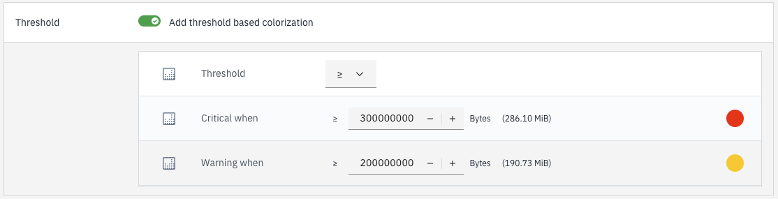

しきい値を追加するには、以下の手順に従ってください:
- ウィジェットの作成または編集(しきい値を設定できるのは 「Big Number 」および「 Table 」ウィジェットのみです)。
- [データセット ] で、しきい値を有効にしたいデータセットを展開します。
- まだ設定されていない場合は、ユニットとフォーマッタを設定してください。
- [しきい値] セクションのトグルをクリックして、しきい値を有効にしてください。
- 「データセット 」の下にある 「しきい値 」セクションのトグルをクリックして、しきい値を有効にします。
- しきい値の条件を入力し、重大な状態を示す色と警告を示す色のしきい値のいずれか、または両方を入力してください。

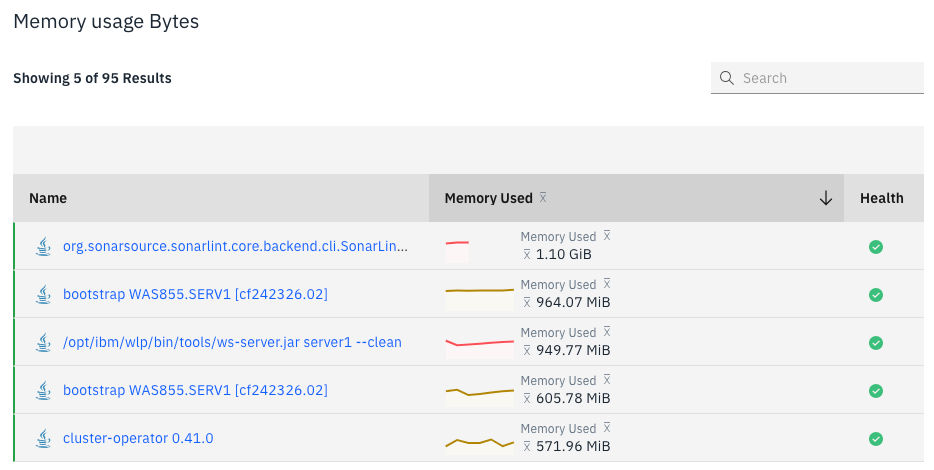

しきい値を設定したテーブルウィジェット
これは、警告のしきい値を >0.5Gib に、重大なしきい値を >1Gib に設定したテーブルウィジェットの例です。
指標が1ギガバイトの制限を超えると、そのシリーズ全体が赤色で表示されます。 メトリックが 0.5 ギガバイトを超え、かつ1ギガバイトを超えない場合、そのシリーズ全体が黄色で表示されます。 0.5 Gibを超えないメトリクスは、色が変わりません。
前述の例では、期間全体の平均値が1ギガバイトを超えないとしても、ある時点においてその指標が1ギガバイトを超えた可能性はあります。 これが、前の例の3行目が赤く表示されている理由です。
