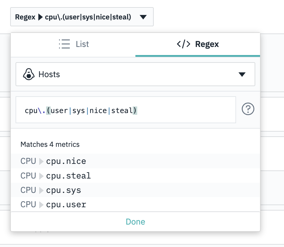

  2. メトリック・セレクター・オーバーレイで 「正規表現」 タブをクリックし、式をカスタマイズします。
「正規表現 (Regex)」タブ
式のカスタマイズ
これで、正規表現エディターの下に、一致したメトリック名のプレビューが表示されます。
ウィジェットを作成すると、正規表現データ・セットには、その正規表現に一致するすべての時系列が含まれます。
各時系列を個別にグラフに表示するには、結果を metricIdでグループ化します。
