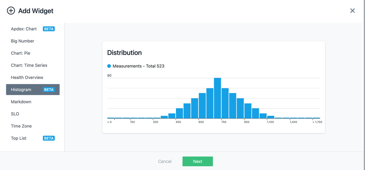

  2. カスタム・ダッシュボードで、 「ウィジェットの追加」 をクリックし、 「ヒストグラム」 ウィジェット・タイプを選択します。 「ウィジェットの追加-ヒストグラム」ダッシュボードが表示されます。
    ヒストグラムウィジェット

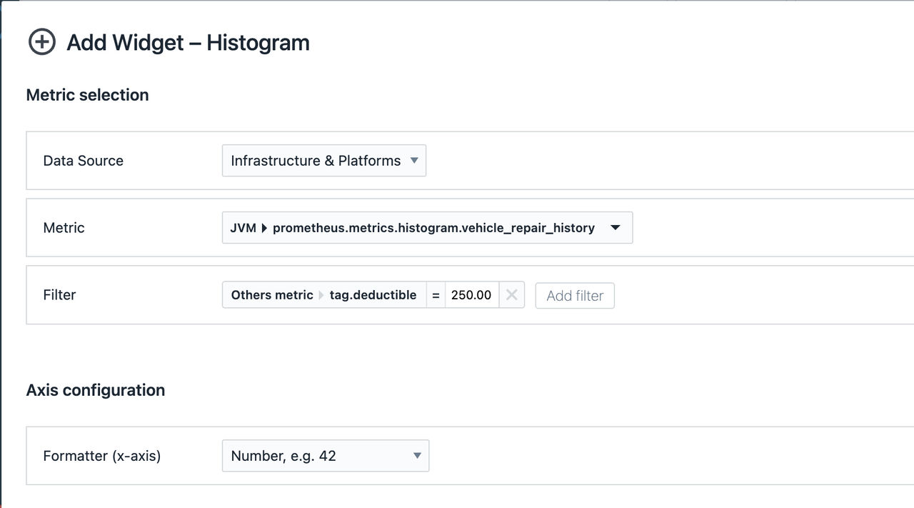

  3. 「メトリックの選択」セクションで、 「データ・ソース」 リストから 「インフラストラクチャー」&「プラットフォーム」 を選択します。 「インフラストラクチャー」&「プラットフォーム」 は、ヒストグラムとして視覚化に使用できる唯一のデータ・ソースです。

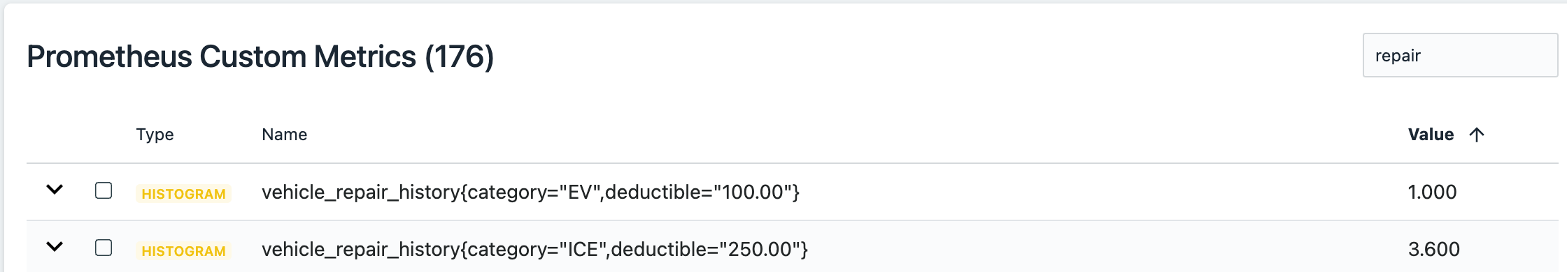

  4. 「メトリック」 リストから、ネイティブに保管されたヒストグラムに対応するヒストグラム・メトリックを選択します。 次の例は、. で始まるいくつかの vehicle_repairPrometheus ヒストグラムメトリック名を示しています。 ただし、最初のヒストグラム指標(vehicle_repair_history)のみが、ネイティブに保存されたヒストグラムです。 そのため、選択する必要があります。
    ヒストグラムウィジェットのデータソースの選択
    注: ヒストグラムウィジェットを使用して可視化するメトリクスを選択する際は、ネイティブに保存されているヒストグラムに対応するメトリクス名を選択するようにしてください(そうしないと、結果が予期しないものになる可能性があります)。 以下の基準を使用して、ネイティブに保管されたヒストグラムに対応するメトリック名を判別できます。
    • メトリック・タイプはヒストグラムです。
    • メトリック名では、名前の後に中括弧 ({ }) で囲まれたラベル値はリストされません。
    • メトリック名には、 _bucket_sum_countなどのメトリック・タイプ ID は含まれず、le= "2.0" などのバケット・ラベルも含まれません。
  5. オプション: フィルター条件を選択します。 例えば、1 つ以上の Prometheus ヒストグラム・メトリック・ラベルを使用して、ヒストグラム・データをフィルタリングできます。
  6. メトリック値フォーマッターを選択します。 デフォルトのフォーマッターは 「パーセンテージ」です。これは、ヒストグラム・メトリックに適していない場合があります。 次の例では、ヒストグラムデータが 「deductible 」ラベルでフィルタリングされ、「Axis configuration」セクションの 「Formatter 」リストから 「Number 」が選択されています。 ヒストグラム・バケットは整数であるため、この例では数値フォーマッターが理想的です。

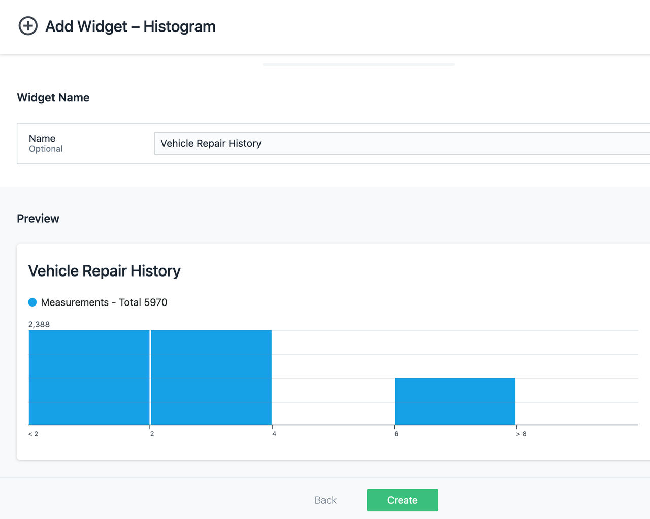

  7. 「プレビュー」セクションで、視覚化結果をヒストグラムとしてプレビューします。
    ヒストグラムのプレビュー
ヒストグラム・バケット値は、 Prometheus によって報告される元のメトリック値とは異なります。これは、ヒストグラムの視覚化が、絶対累積値ではなく観測間の差に基づいているためです。
