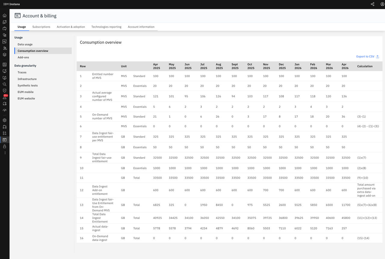

消費概要
Consumption Overview テーブルには、データ取り込みポリシーに沿った過去 13 か月間のデータ取り込みの詳細が表示されます。 毎月のデータインジェストはGB単位で計測される。 消費量の概要テーブルでは、データ取り込みの月間総消費量、消費傾向、超過量を表示および追跡できます。
有料ライセンスを持つアカウントのすべてのユニットのデータ消費量を表示するには、次の手順を実行します。
  1. Instana のUIにあるナビゲーションメニューから、 「アカウントと請求」 を選択します。
  2. 使用状況 」>「 使用量の概要」 をクリックします。
  3. (任意):データ使用量レポートをダウンロードするには、 「 CSV にエクスポート 」をクリックしてください。
次の画像は、 Instana のUIに表示される「Consumer Overview」テーブルです:

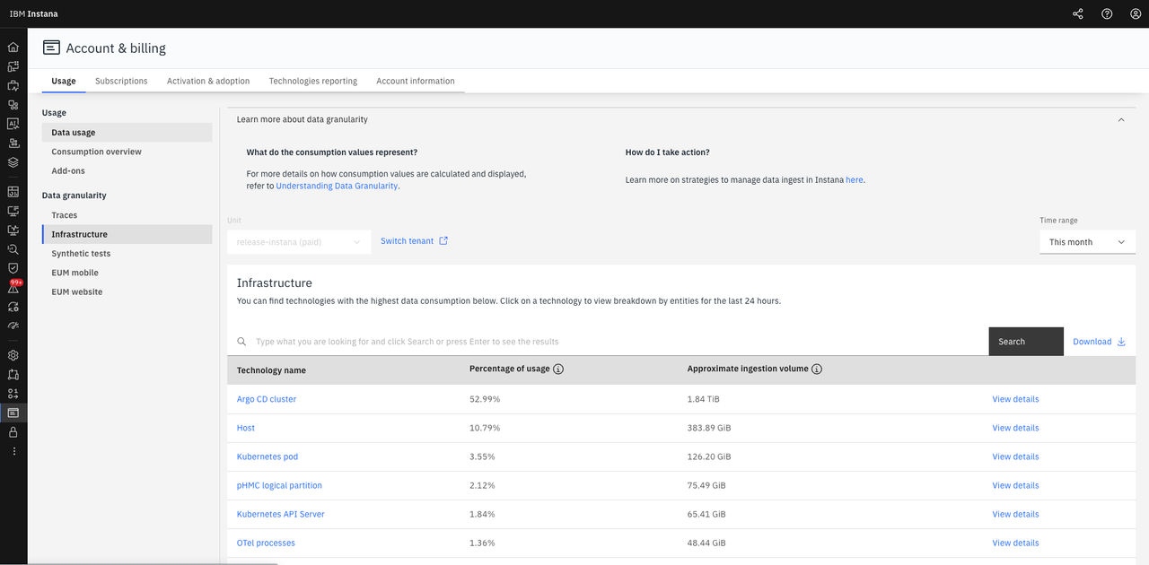

データの粒度について
データの粒度 」セクションでは、 Instana 内の特定のテナント単位におけるデータ取り込み状況を包括的に把握でき、さまざまな取り込みタイプが全体的な使用量にどのように寄与しているかを、割合ベースのインサイトを用いて分析するのに役立ちます。
データの粒度について
摂取形態別の内訳
テナント単位でのデータ取り込みのソースと規模を把握しやすくするため、 Instana では、取り込みを 「トレーシング 」、 「インフラストラクチャ 」、「 エンドユーザーモニタリング(EUM) 」、「 シンセティック 」の3つの主要なタイプに分類しています。 デフォルトでは、データ取り込みに寄与している上位10件の結果を表示できます。 さらに、サービス、エンドポイント、EUMウェブサイト、モバイルアプリケーション、および合成テストに関するデータ粒度テーブルにおいて、上位10件の結果以外にも、取り込みデータを検索・取得することができます。 検索結果を表示するには、検索語を入力して「検索」をクリックするか、Enterキー( Windows )またはReturnキー(Mac)を押してください。
トレース
各サービスの貢献度は、選択した時間範囲内のトレース取り込み総量に対する割合として表示されます。 特定のサービスの 「詳細を表示」 をクリックすると、そのサービスのエンドポイント上位10件を確認できます。 各エンドポイントは、そのサービスのトレース量に対する割合として表されます。
インフラストラクチャー
各技術の貢献度は、選択した期間におけるインフラ全体の取り込み量に対する割合として表示され、 GiB におけるその技術のおおよその取り込み量も併せて表示されます。 より詳細な内訳を確認するには、技術を選択して、過去24時間におけるその技術への貢献度が最も高いエンティティを表示することができます。

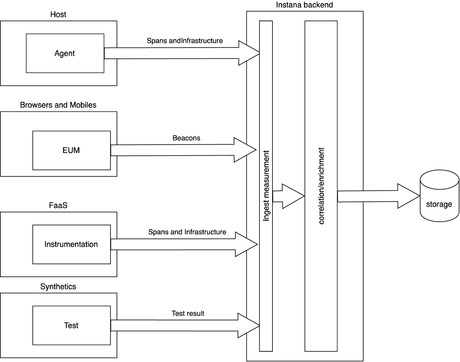

データの測定
さまざまなソースから、圧縮された観測データがネットワーク経由で Instana のバックエンドに送信されます。 バックエンドはこのデータを解凍して処理し、解凍されたデータを生の状態で測定する。
Instana 以下の情報源からデータを収集します:
  • トレース:各トレースには、トレースデータの基本単位である複数のスパンが含まれる。 Instana 各スパンを個別に測定し、トレースの合計サイズは各スパンの合計に等しくなります。
  • インフラ:CPU、メモリ、ネットワーク使用量などのメトリクスを監視します。 サイズは、収集されたメトリクスの頻度と量に基づいています。
  • EUM(エンドユーザーモニタリング) :実際のユーザーセッションから収集されたデータを計測し、計測対象の規模はインタラクション数とセッション継続時間に基づいて決定されます。
  • 合成テスト :各テストペイロードの規模に基づいて測定されます。例えば、ブラウザテストや API テストなどです。 すべてのテストの合計サイズは、時間経過とともに集計される。
