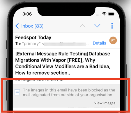

外部ドメインからの E メール内のリモート・イメージを管理 この設定を有効にすると、外部ドメインからの E メールに含まれるリモート・イメージ (組み込み URL) はブロックされます。 この設定を無効にすると、このポリシーで有効になっている他の設定に関係なく、すべてのドメインからのリモート・イメージが許可されます。 Android では、 MaaS360 は、リモート・イメージが受信トレイ・フォルダー、送信済みフォルダー、およびドラフト・フォルダーに自動的にダウンロードされないようにします。 受信者が他の受信者に E メールを返信または転送すると、元のメッセージ内のリモート画像は非表示になります。

制限タイプ
管理者は、外部ドメインからのメールに含まれるリモート画像を制御するために、以下の制限を設定できます。
  • ブロック
    外部ドメインからのメールに含まれるリモート画像は完全にブロックされる。
  • 個別に許可
    リモート画像はデフォルトでブロックされていますが、ユーザーはメール上部の「画像を見る」バナーをタップして画像を見ることができます。
    すべてのバナーを表示
注: ユーザーが特定のドメインから E メール内のイメージをダウンロードした場合、そのドメインからのイメージは後続の E メールで自動的にダウンロードされません。
