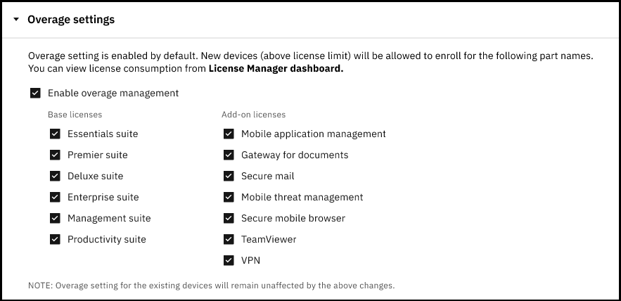

    • 以下の「超過」設定は、親パートナー・レベルで顧客アカウントに対して超過が有効になっている場合にのみ表示されます。
      ライセンス超過設定
      • デフォルトでは、 「超過分管理を有効にする」 チェック・ボックスが選択され、有料カスタマー・アカウントで購入されたすべてのライセンス部品に対して超過分が有効になります。 お客様として管理するパートナーは、個々のライセンス・スイートの横にあるチェック・ボックスを選択して超過ライセンスを許可することにより、きめ細かいレベルで超過料金を構成できます。 お客様は、選択したライセンス・スイートの購入済みライセンス数量を超えることもできます。
      • 「超過分管理を有効にする」 オプションを無効にして、このカスタマー・アカウントの超過分を無効にすることができます。 お客様が購入した基本ライセンスとアドオン・ライセンスのリストは非表示になり、構成には使用できません。 顧客は、購入したライセンス数量を超えることはできません。
        超過設定が選択解除されました
