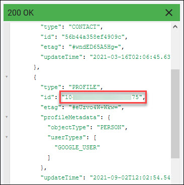

Google アカウントの Google ユーザー ID を取得するには、以下の手順に従います。
  1. Google developers の People API ページ (https://developers.google.com/people/api/rest/v1/people/get) にアクセスします。 Google People API のホームページが表示されます。
  2. 「Try this API 」ウィンドウで、以下の詳細情報を指定します。
    • resourceName - people/me
    • personalFieldsmetadata
  3. 「実行」をクリックします。
  4. Google アカウントにログインしてください。 これは、FRP が有効になっている場合に、出荷時の設定へのリセット後にデバイスをアンロックするために使用する Google アカウントです。 「Google APIs Explorer wants to access your Google Account」画面が表示されます。
  5. 「許可」をクリックします。 200 という数値の緑色のヘッダーが表示されます。
  6. ID フィールドで、21 桁のユーザー ID を見つけます。
    Google 開発者のユーザー API

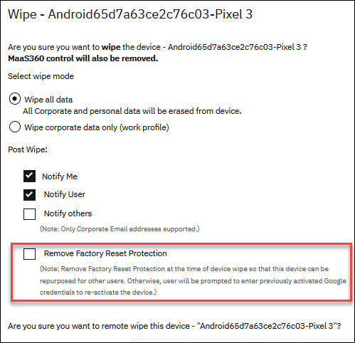

デバイスのワイプ・アクションの実行時に FRP を無効にする
管理者は、MaaS360 ポータルからデバイスのワイプ・アクションを実行するときに、個々のデバイスで FRP を無効にすることができます。 FRP が無効になっている場合、ユーザーはデバイスのワイプ後に、Google アカウントの検証を行わずにデバイスのロックを解除し、デバイスの使用を開始できます。
FRP デバイス・ワイプの無効化
