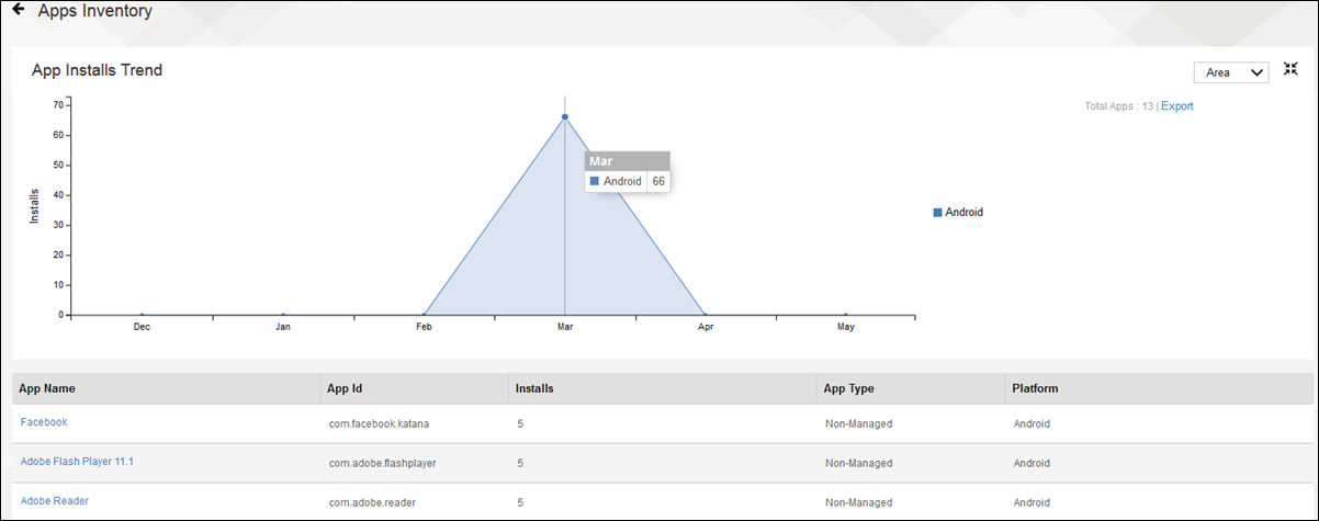

「アプリのインストール数の傾向」レポートの例
アプリのインストール数の傾向
この「アプリのインストール数の傾向」レポートには、以下のデータが表示されています。
  • グラフとして面グラフ・タイプが表示されています。
  • プラットフォーム別のデバイスに基づいて 13 個のアプリがインストールされています。 この場合、デバイス・プラットフォームは Android です。
  • 面グラフでスクロールすると、アプリのインストールの総数とアプリのインストール数が最も多かった月が表示されます。 このデータには、アプリがインストールされているデバイス・プラットフォームも表示されます。
  • アプリのインストール数の傾向は、3 月が最も高く、Android デバイス・プラットフォームでのアプリのインストール数は合計 66 回でした。
  • 表データには、アプリが管理対象であるか非管理対象であるかに関係なく、13 個のすべてのアプリのデータが表示されています。 アプリに対応するアプリ ID、アプリのインストール数、アプリ・タイプ、およびアプリがインストールされているデバイス・プラットフォームが表示されています。
  • Adobe Reader は、アプリのインストール数に基づく傾向を示している 13 個のアプリの 1 つです。 アプリ ID は com.adobe.reader です。 このアプリは、非管理対象アプリであり、Android デバイス・プラットフォームに 5 回インストールされています。
