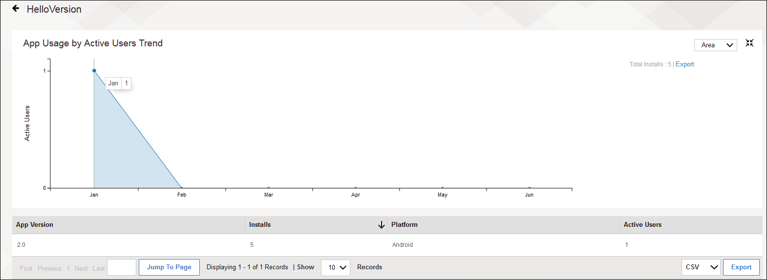

アクティブなユーザー数別のアプリ使用量の傾向
「アクティブなユーザー数別のアプリ使用量の傾向」レポートには、月ごとのアプリのアクティブ・ユーザー数の傾向が表示されます。
表示するグラフ・データのタイプに応じて、棒グラフ、折れ線グラフ、面グラフのいずれかを選択します。 「表」アイコン (レポートの「表」アイコン) をクリックすると、レポートのグラフおよび表のデータが表示されます。
アクティブなユーザーの傾向別のアプリ使用量
グラフ・データには、月ごとのアプリのアクティブ・ユーザー数が表示されます。 グラフには、月とアクティブ・ユーザー数のデータが表示されます。 このデータには、アプリのインストールの総数も表示されます。
表データには、アプリのバージョン、アプリのインストール数、プラットフォーム、およびアプリのアクティブ・ユーザー数が表示されます。 このデータには、デバイス・プラットフォームにインストールされているアプリのバージョンのほか、アプリのインストール数とアプリのアクティブ・ユーザー数が表示されます。 フィルターを適用する列名を選択します。 フィルターを使用すると、昇順または降順に基づいてレポートをソートできます。
個々のグラフおよび表データをエクスポートすることもできます。 グラフ・データで「エクスポート」 をクリックして、グラフ・レポートを .png ファイルとしてエクスポートします。 表データで「エクスポート」 をクリックして、アプリの詳細を .csv ファイルとしてエクスポートします。

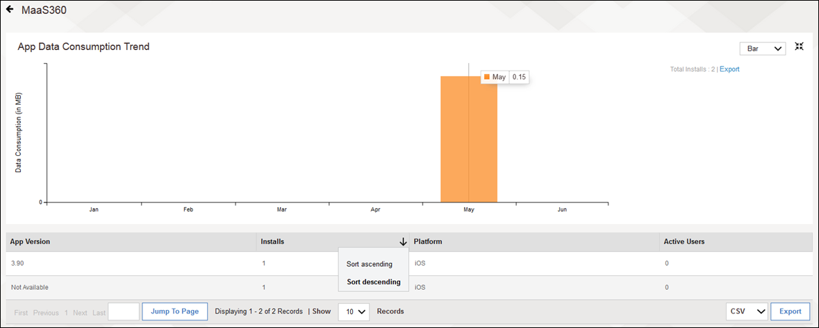

「アプリのデータ使用量の傾向」レポート
「アプリのデータ使用量の傾向」レポートには、アプリによって使用された月ごとのデータの量 (MB) が表示されます。
アプリのデータ消費傾向
グラフ・データには、アプリによって使用された月ごとのデータの量が表示されます。 グラフには、月とデータ使用量 (MB) のデータが表示されます。 このデータには、アプリのインストールの総数も表示されます。
