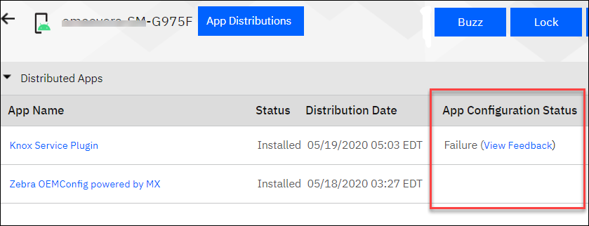

以下の手順で、アプリ構成の状況を表示します。
  1. IBM MaaS360 Portalのホームページから、 Devices > Inventoryに進みます。 「デバイス・インベントリー」 ページが表示されます。
  2. デバイスの下の「ビュー」オプションをクリックします。 「デバイスのサマリー」ページが表示されます。
  3. 要約 > 「アプリ配布」をクリックします。 構成状況が「アプリ構成の状況」列の下に表示されます。
    状況
