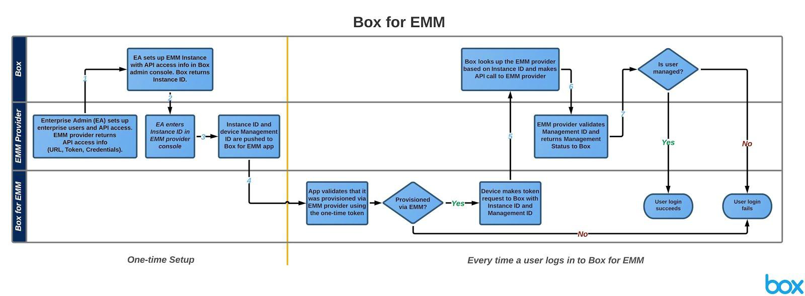

予期した動作
| シナリオ | 結果 |
| 1. MaaS360 によって管理されているユーザーが、 MaaS360によってプロビジョンされた Box for EMM アプリへのログインを要求します。 | ユーザーは正常にログインできます。 |
| 2. MaaS360 によって管理されているユーザーが、公開アプリ・ストアから直接インストールした Box for EMM アプリへのログインを要求します。 | MaaS360 管理ポータルで構成された公開 ID が、App Store からインストールされた Box for EMM アプリにプッシュされません。 ユーザーは、アプリにログインできません。 |
| 3. ユーザーが、あるデバイス上でアプリをバックアップし、別のデバイス上でアプリの復元を試みます。 | Box for EMM アプリは、ワンタイム・トークンを検証して、アプリが MaaS360によってプロビジョンされたかどうかを判別します。 ユーザーは、アプリにログインできません。 |
| 4. Box for EMM のエンタープライズ・デプロイメントの一部ではない Box ユーザーが、 MaaS360によってプロビジョンされた Box for EMM アプリへのログインを要求します。 | ユーザーのログイン情報が、 Box for EMM アプリのパブリック ID と一致しません。 ユーザーは、アプリにログインできません。 |
| 5. ユーザーが EMM プロバイダーを使用してアプリのインストールを実行し、ダミーの管理対象構成をアプリにプッシュします。 | Box は、 MaaS360 サーバーを使用して、管理 ID が有効であり、許可ユーザーと一致するかどうかを確認します。 ユーザーは、アプリにログインできません。 |
| 6. エンタープライズ管理者が、 MaaS360によって管理されているデバイスでセレクティブ・ワイプを発行します。 | Box for EMM アプリは、管理対象デバイスで使用できないようにブロックされます。 |
