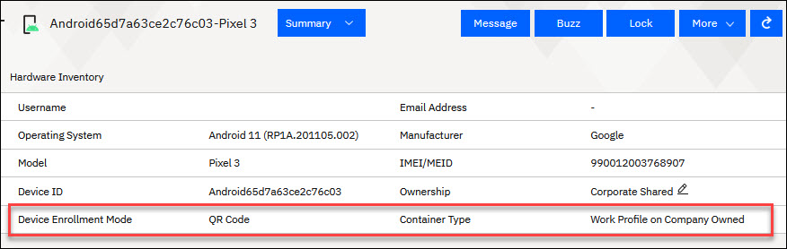

MaaS360 ポータルでの企業所有デバイスの場合の Work プロファイル (WPCO) デバイスのトラッキング
デバイスが正常に登録されると、 「デバイスの要約」 ページで企業所有デバイス (WPCO) デバイスの Work プロファイルを追跡できます。
