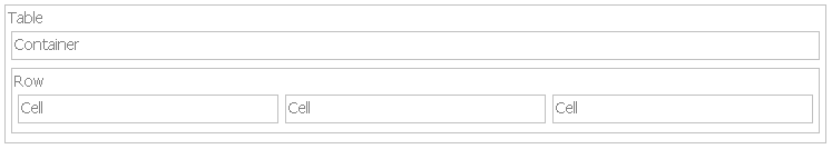

    8. 「パレット」ビューから、 コンテナー・アイコン コンテナー・エレメントを選択してテーブル・エレメントに入れます。
      1 つのコンテナー・エレメントと、3 つのセルを持つ 1 つの行エレメントを持つ表。
    9. 「パレット」ビューで、 アイコンの選択 「選択」をクリックします。
    10. テンプレート内で行エレメントを選択し、 コンテナー・エレメントにドラッグします。
      テーブル・エレメントにはコンテナー・エレメントが含まれ、コンテナー・エレメントには行エレメントが含まれ、行エレメントには 3 つのセルが含まれます。

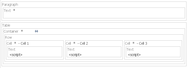

  13. 残りのチュートリアル・レッスン用の基本として テンプレートを保存します。 ファイル > 「保存」 をクリックして、出力名と場所を選択します。
    例: C:\Documents and Settings\Administrator\Desktop\table_sizing_tutorial\table_sizing_tutorial-lesson1_base.dta
結果
結果:
レッスン 1 の完了後のテンプレートのスクリーン・ショット
演習のチェックポイント
テンプレートの作成、テンプレートへのエレメントの追加、変数の作成、 およびテキスト・エレメント用スクリプトの作成を行いました。
