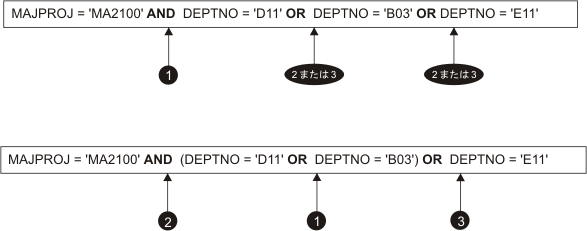

括弧の中の検索条件が最初に評価されます。 評価の順序を括弧によって指定していない場合、 NOT が AND の前に適用され、AND が OR の前に適用されます。 同じ優先順位の演算子が評価される順序は、 検索条件の最適化を図るために定義されていません。
図 1. 検索条件の評価順序
検索条件の評価順序
