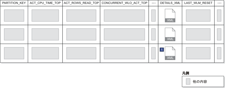

これらのグループのうち、いずれかのグループのモニター・エレメントについて報告する統計イベント・モニターを作成すると、いくつかのシステム・メトリックが 2 つの XML 文書の一部として収集されます。 details_xml モニター・エレメントおよび metrics モニター・エレメントのそれぞれの XML 文書です。 どちらの XML 文書にも、同じセットのモニター・エレメントが含まれています。metrics 文書の場合、 エレメントの値は、統計が最後に収集された時からの各エレメントの値の変化を示します。details_xml に含まれているエレメントの値は、間隔ごとにリセットされることはありません。リセットされるのは、データベースが再活動化される場合だけです。 データがファイルまたは名前付きパイプに書き込まれると、これらのエレメントは自己記述型データ・ストリームの一部になります。イベント・モニター・データが表に書き込まれる場合には、metrics 文書は METRICS という列に、details_xml は DETAILS_XML という列に保管されます。図 2 は、統計イベント・モニターによって生成された SCSTATS 表に表示される METRICS 列と DETAILS_XML 列の XML 文書を示しています。
図 2. 表に書き込まれた統計イベント・モニター出力における DETAILS_XML および METRICS 列. 第 3 行の XML 文書の内容 ( 1 ) を表に続いて示しています。
統計イベント・モニターの表出力における DETAILS_XML および METRICS 列。
これらの列に含まれている各文書には最上位エレメントとして system_metrics が含まれており、 このエレメントには、システム関連メトリックについて報告するいくつかのモニター・エレメントが含まれています。
統計イベント・モニターからの典型的な metrics 文書の内容。
