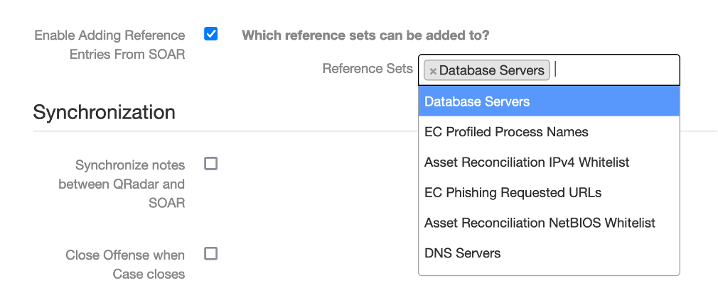

  2. 「管理」 タブの IBM QRadar SOAR プラグイン」 セクションで、 「構成」をクリックします。
  3. 「設定」 タブで、 「SOAR からの参照項目の追加を有効にする」 チェック・ボックスをクリックします。
  4. SOARで使用可能にするリファレンス・セットを選択します。
    QRadar リファレンス・セットが 「リファレンス・セット」 リストに表示されます。
  5. 「エスカレーション」 タブの 「無視される成果物」の下で、成果物の作成を抑制するために使用するリファレンス・セットを指定します。
結果
リファレンス・セットは、 SOARで使用するために構成されています。

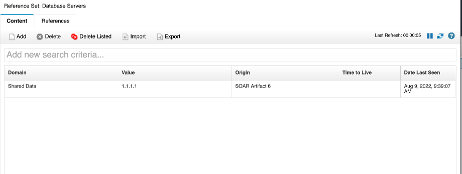

QRadar 管理者は、リファレンス・セットに追加された値を確認できます。
  1. 「管理」 タブの 「システム構成」 セクションで、 「リファレンス・セット管理」をクリックします。
  2. リファレンス・セットを選択し、 「内容の表示」をクリックします。
    リファレンス・セットの値が 「コンテンツ」 リストに表示されます。
    イメージは、 QRadarのリファレンス・セットの値を示しています。
