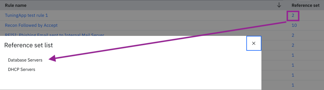

) をクリックします。グループ化されたテーブル・モードでは、テーブルには、ログ・ソース・タイプ、ルール名、テスト、戦術、および技法のうち少なくとも 2 つのグループ化可能な列が含まれている必要があります。 列は、「歯車」アイコンから使用できる列リストで定義された順序でグループ化されます。 ツリー構造アイコンの矢印をクリックすることにより、テーブルのグループ化をさらにカスタマイズすることもできます。 その場合、現在表示されているグループ化可能な列から選択するか、実際の行ではなくレポート内の子行の数のみを表示します。 レポート列に項目数がある場合は、数値をクリックして実際の子項目のリストを表示します。 例えば、ルール名と参照セットの列がレポートに含まれているとします。 レポート内の番号をクリックして、関連参照セットのリストを取得することにより、ルールごとの参照セットの数を確認できます。

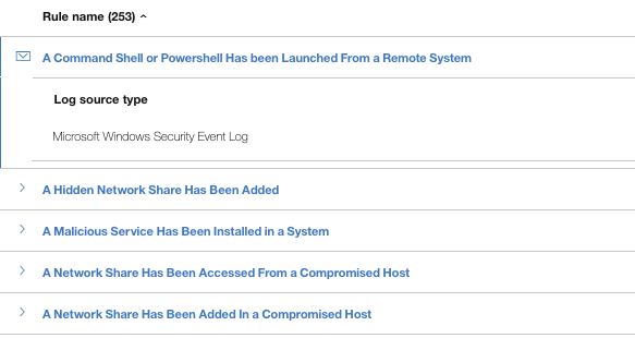

テーブルに 2 つのグループ化可能な列が含まれている場合は、1 つのネスト・レベルがテーブルに表示されます。 以下のイメージでは、2 つのグループ化可能な列は、ルール名およびログ・ソース・タイプです。

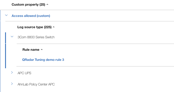

レポートに 3 つのグループ化可能な列が含まれている場合は、2 つのネスト・レベルがテーブルに表示されます。 以下のイメージでは、3 つのグループ化可能な列は、カスタム・プロパティー、ログ・ソース・タイプ、およびルール名です。
