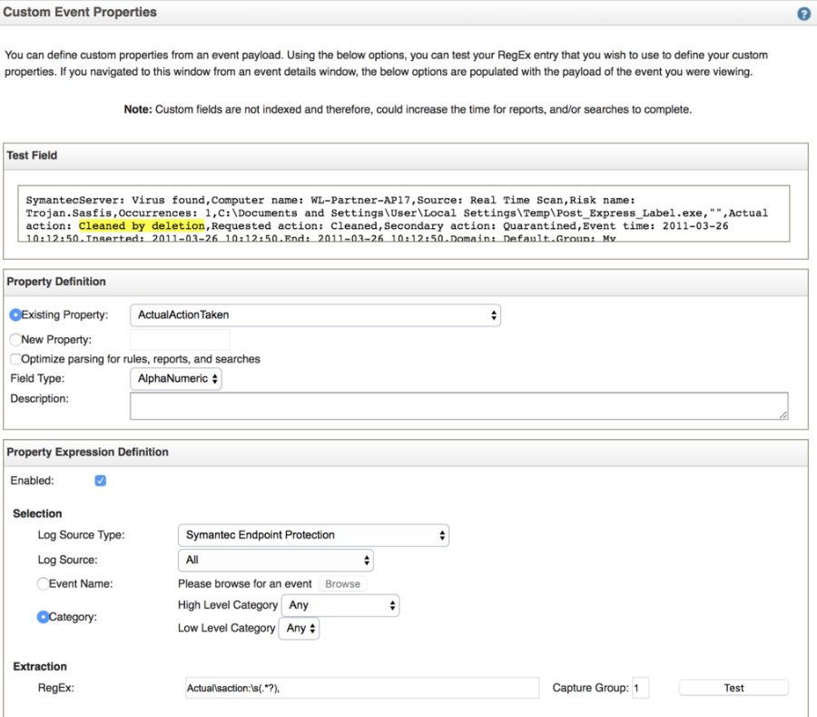

  1. カスタム・イベント・プロパティーを構成または変更します。
    1. 管理 > 「データ・ソース」 > 「イベント」 > 「カスタム・イベント・プロパティー」
    2. マルウェア実行状況をサポートするデバイスからのマルウェア状況を表示する値のイベント・プロパティーを追加します。

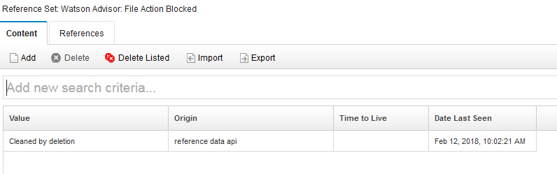

  2. Watson Advisor リファレンス・セットを構成します。
    1. 「管理」 > 「システム構成」 > 「リファレンス・セット管理」
    2. 以下のリファレンス・セットのいずれかに、(ステップ 1 で作成された) カスタム・イベント・プロパティーで検出される可能性があるすべての値を追加します。
      • Watson Advisor: ファイル・アクションを許可 (File Action Allowed) (例えば、「現状のまま (Left alone)」)
      • Watson Advisor: ファイル・アクションをブロック (File Action Blocked) (例えば、「削除時に消去 (Cleaned by deletion)」)
      ほとんどの共通の値は事前設定されますが、それらの値がログと適合しない場合は、新しく追加する必要があります。

    以下の例では、ログから実際のアクション「削除時に消去 (Cleaned by deletion)」をプルするようにカスタム・イベント・プロパティーが設定されています。
    「削除時に消去 (Cleaned by deletion)」が「Watson Advisor: ファイル・アクションをブロック (File Action Blocked)」リファレンス・セットに追加された場合、ナレッジ・グラフには、ファイルの実行がブロックされていることが表示されます。

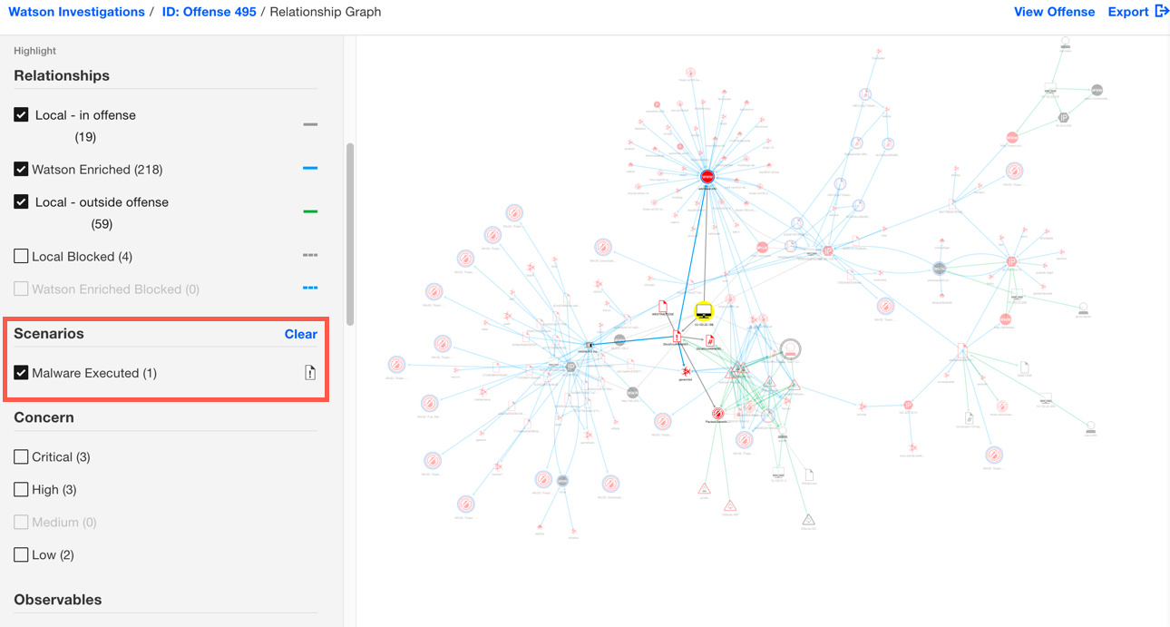

カスタム・イベント・プロパティー・マッピングおよび Watson Advisor リファレンス・セットを構成しておくと、マルウェアがいつ実行されたかをナレッジ・グラフで確認できます。
注: このグラフは、アプリケーションの V2.4.1 で実行されたマルウェアの例を示しています。
グラフで実行されたマルウェアの例
