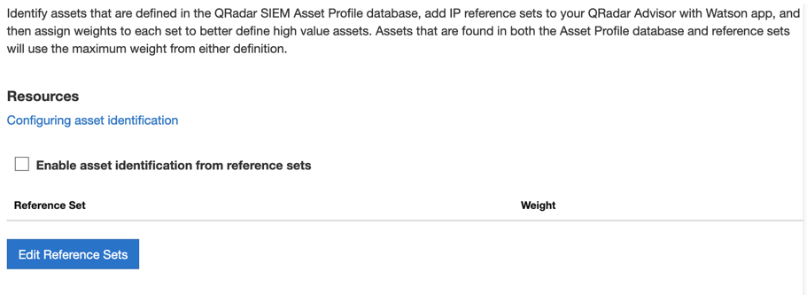

  4. 「アセットの識別」をクリックします。
  5. 「リファレンス・セットからの資産識別を有効にする (Enable asset identification from reference sets)」 チェック・ボックスを選択して、 QRadar Advisor with Watson がリファレンス・セットで識別された資産の重みを使用できるようにします。

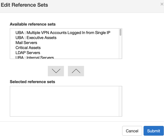

  6. 「リファレンス・セットの編集」をクリックします。
  7. 「使用可能なリファレンス・セット」セクションで、アセットの重要度を追加するリファレンス・セットを選択します。 注: QRadar でリファレンス・セットを構成しておく必要があります。そうしないと、それらのリファレンス・セットは 「使用可能なリファレンス・セット」 リストに表示されません。
    「資産の識別」画面
  8. 「実行」をクリックします。
「資産の識別」画面
