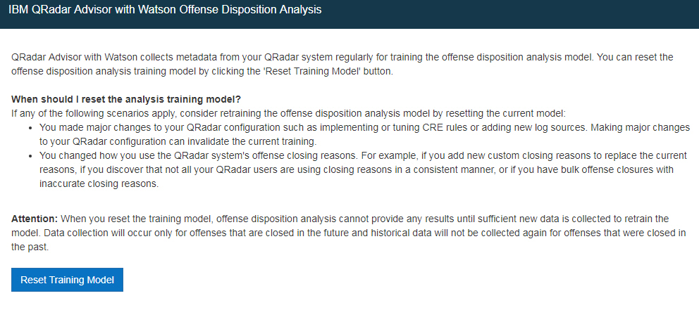

トレーニング・モデルのリセット
次の条件が当てはまる場合、オフェンス処理分析のトレーニング・モデルをリセットする必要があります。
  • CRE ルールの実装や調整、新しいログ・ソースの追加などの大幅な変更を QRadar 構成に対して行った場合。 QRadar 構成に対して大幅な変更を行うと、現在のトレーニングが無効になる可能性があります。
  • QRadar システムのオフェンス・クローズ理由を使用する方法を変更した。 例えば、新しいカスタムのクローズ理由を追加して現在の理由を置き換えた場合、クローズ理由を一貫性のある方法で使用していない QRadar ユーザーの存在に気付いた場合、不正確なクローズ理由によるオフェンスの一括クローズがある場合などです。

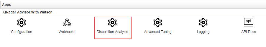

QRadar 7.3.3 以降のオフェンス処理トレーニング・モデルをリセットするには、 QRadar ナビゲーション・メニューで、 「管理」 > QRadar Advisor with Watson > 「処理分析」 をクリックし、 「トレーニング・モデルのリセット」をクリックします。
「後処理分析」ボタン
「トレーニング・モデルのリセット」画面
