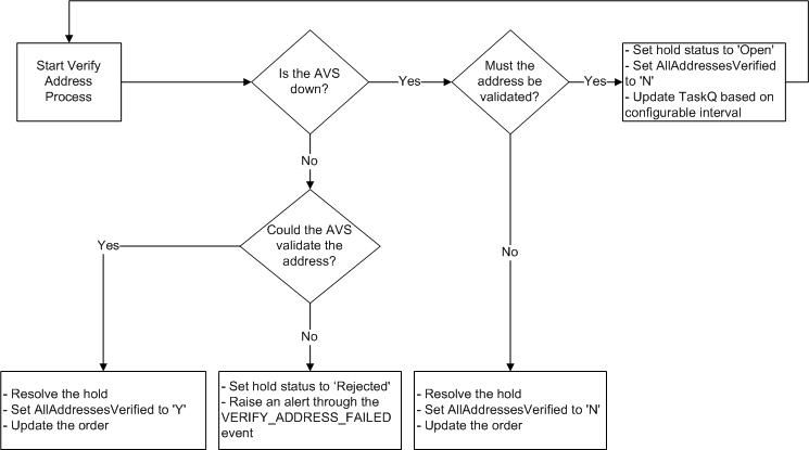

Durante la creazione dell'ordine, se l'attributo IsAddressVerified è impostato su N e viene inoltrato all'input all'API createOrder, il sistema di verifica indirizzi convalida l'indirizzo. Se l'uscita utente YCDVerifyAddressWithAVSUE indica un indirizzo non valido, l'ordine viene sospeso con una sospensione di tipo YCD_VERIFY_ADDRESS. Gli ordini con una sospensione di verifica indirizzi non possono essere pianificati o rilasciati.
L'agente di verifica indirizzi seleziona gli ordini che hanno una sospensione di verifica indirizzi. Per ogni indirizzo in un ordine che deve essere convalidato, l'agente richiama l'API verifyAddress, che a sua volta richiama l'uscita utente YCDVerifyAddressWithAVSUE per interagire con il sistema di verifica indirizzi.
Se il sistema di verifica indirizzi conferma che tutti gli indirizzi sono validi, l'agente rimuove la sospensione sull'ordine.
Se l'indirizzo non è valido, l'agente rifiuterà la sospensione. Quando un indirizzo non è valido, il sistema di verifica indirizzi restituisce più corrispondenze possibili. L'agente gestisce questa situazione nello stesso modo in cui farebbe se il sistema di verifica indirizzi avesse riportato un indirizzo non valido: rifiuterà la sospensione sull'ordine ed emetterà un avviso. L'agente non rielabora di nuovo l'ordine a meno che l'indirizzo non sia modificato manualmente.
Se il sistema di verifica indirizzi non è online, l'agente può essere configurato per rimuovere la sospensione dall'ordine e per elaborarlo o rifiutarlo, in modo che sia elaborato di nuovo dall'agente in un secondo momento.
Figura 1. Agente di verifica indirizzi
