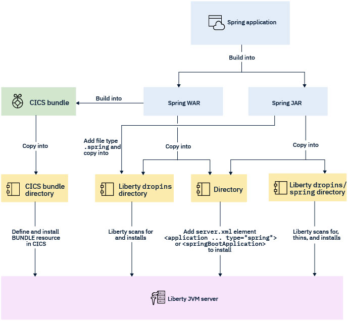

Il seguente diagramma visualizza le diverse opzioni che è possibile utilizzare per eseguire l'applicazione Spring Boot su CICS.
Le diverse opzioni che è possibile utilizzare per eseguire l'applicazione Spring Boot su CICS.
