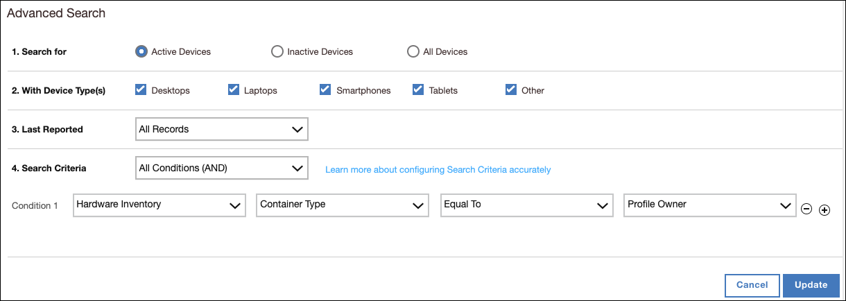

- Nella finestra "Aggiungi avviso ", applica la seguente condizione per monitorare il numero di dispositivi che sono stati migrati con successo al profilo di lavoro.Hardware Inventory > Container Type > Equal To > Profile Owner

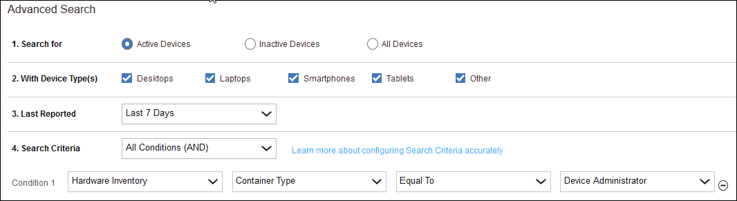

- Applica la seguente condizione per monitorare il numero di dispositivi in attesa di migrazione al profilo di lavoro. Hardware Inventory > Container Type > Equal To > Device
Administrator
