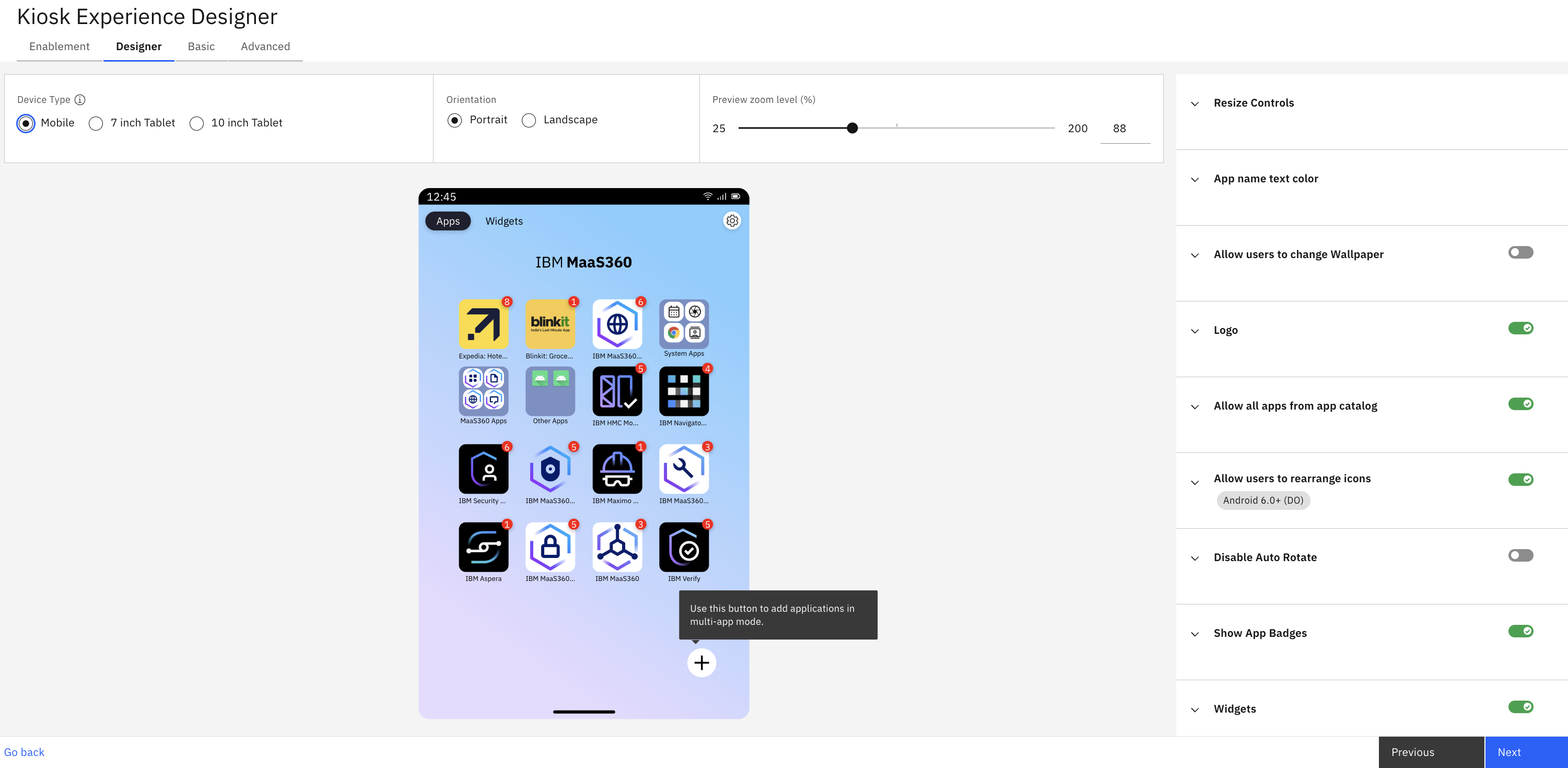

Progettista
La scheda Designer può essere classificata nelle seguenti sezioni.
  1. La sezione Control in cui l'amministratore può selezionare il tipo di dispositivo, l' orientamento e il livello di zoom dell'anteprima.
  2. La sezione Settings , dove l'amministratore può configurare i parametri applicabili al dispositivo.
  3. La sezione Preview consente di visualizzare lo schermo del dispositivo in tempo reale.
    Nota: Kiosk Designer Preview simula fedelmente l'interfaccia e l'esperienza del dispositivo, anche se i risultati effettivi possono variare a seconda della forma, del fattore, della risoluzione dello schermo e del produttore.
Figura 1. Scheda designer
Scheda designer
Impostazioni del designer

Quando il tipo di modalità COSU è Single app, nel pannello Settings del Designer vengono visualizzati i seguenti valori.

Quando il tipo di modalità COSU è Multiple apps, nel pannello Settings del Designer vengono visualizzati i seguenti valori.
Impostazione politica Descrizione Dispositivi supportati
Controlli di ridimensionamento Se questa impostazione è attivata, l'amministratore può regolare le dimensioni delle icone delle app sul dispositivo. La dimensione minima dell'icona è 48 px e la dimensione massima è 192 px. Gli altri valori per l'impostazione delle dimensioni da parte dell'amministratore sono 72 px, 96 px, e 144 px.
L'amministratore può anche selezionare la dimensione del carattere del nome dell'app tra i seguenti valori.
  • Standard
  • Large
  • Small
Una volta configurate le impostazioni, l'amministratore può visualizzare le modifiche applicate nella sezione del dispositivo Preview .
