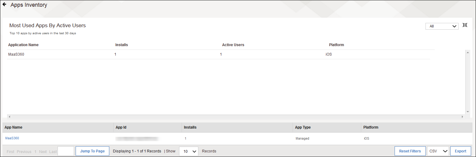

report App più utilizzate per utenti attivi
Il report App più utilizzate per utenti attivi visualizza le prime dieci app più utilizzate dagli utenti attivi negli ultimi trenta giorni per l'account cliente MaaS360 . È possibile ordinare il rapporto in base alla piattaforma del dispositivo, ad esempio iOS, Android, Windows o tutti i dispositivi.
Un utente attivo si applica a qualsiasi utente dell'account cliente MaaS360 che, negli ultimi trenta giorni, ha avviato un'app gestita o non gestita su un dispositivo gestito da MaaS360.
Fare clic sull'icona Tabella (Icona tabella Report) per visualizzare le prime dieci app per utenti attivi negli ultimi trenta giorni e i dati della tabella. I dati della tabella visualizzano il nome dell'app, l'ID dell'applicazione, il numero di installazioni dell'applicazione, il tipo di app e le colonne della piattaforma. I dati della tabella sono visualizzati solo per le applicazioni gestite. Selezionare un nome colonna per applicare i filtri. Con i filtri, puoi ordinare un report in base all'ordine ascendente o discendente, alla piattaforma del dispositivo o al tipo di app. Fare clic su Reimposta filtri per reimpostare i filtri applicati sul filtro predefinito.
Fare clic su Esporta per esportare i dati di grafico e tabella in un file .csv .
Esempio di report App più utilizzate per utenti attivi
I seguenti dati vengono visualizzati nel report App più utilizzate per utenti attivi:
  • I dati mostrano le prime dieci app più utilizzate negli ultimi trenta giorni dagli utenti attivi in ordine crescente.
  • Vengono visualizzati il nome dell'applicazione, il numero di installazioni dell'app, il numero di utenti attivi dell'app e la piattaforma su cui è installata l'applicazione.
  • L'app gestita MaaS360 è l'app più utilizzata dagli utenti attivi negli ultimi trenta giorni. L'applicazione è utilizzata di più da un utente attivo e viene installata una sola volta su un dispositivo iOS .
  • Viene visualizzato l'ID app corrispondente per le applicazioni, il numero di installazioni dell'app, il tipo di applicazione e la piattaforma dispositivo su cui è installata l'applicazione. I dati vengono visualizzati solo per le applicazioni gestite.
