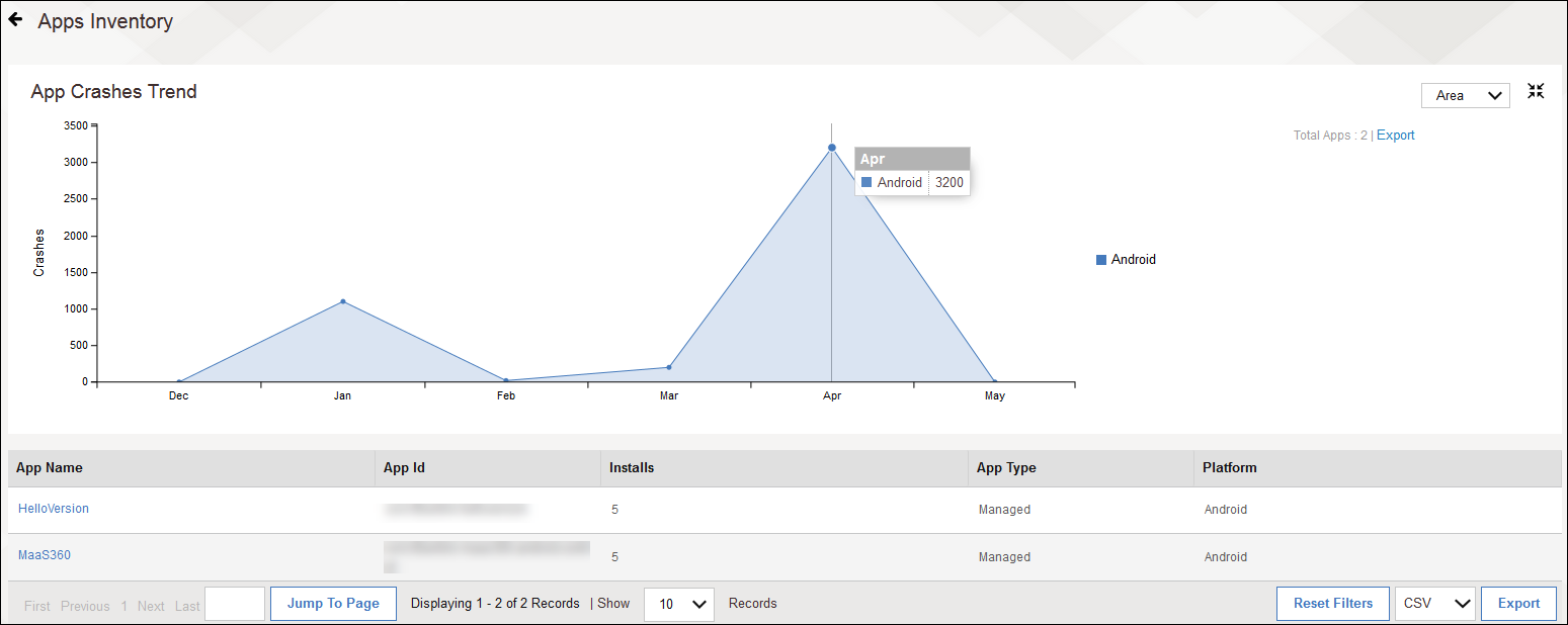

Report Tendenza arresti anomali app
Il report Tendenza arresti anomali app visualizza la tendenza degli arresti anomali app al mese. Il report visualizza anche il mese in cui l'andamento degli arresti anomali delle app è il più elevato insieme al numero totale di arresti anomali delle applicazioni al mese. Nei dati di report viene visualizzato anche il numero totale di app installate e la piattaforma del dispositivo su cui sono installate le app.
A seconda del tipo di dati del grafico che si desidera visualizzare, scegliere il grafico a barre, a linee o ad aree. Fare clic sull'icona Tabella (Icona tabella Report) per visualizzare i dati del grafico e della tabella per il report. I dati della tabella visualizzano il nome dell'app, l'ID app, numero di installazioni dell'app, il tipo di app e le colonne della piattaforma. I dati della tabella sono visualizzati solo per le applicazioni gestite. Selezionare un nome colonna per applicare i filtri. Con i filtri, puoi ordinare un report in base all'ordine ascendente o discendente, alla piattaforma del dispositivo o al tipo di app. Fare clic su Reimposta filtri per reimpostare i filtri applicati sul filtro predefinito.
È anche possibile esportare singoli dati di grafici e tabelle. Fare clic su Esporta nei dati del grafico per esportare il report del grafico come file .png . Fare clic su Esporta nei dati della tabella per esportare i dettagli dell'app come file .csv .
Esempio del report Andamento arresti anomali app
I seguenti dati vengono visualizzati nel report Andamento arresti anomali app:
  • Il grafico visualizza un tipo di grafico ad area.
  • Due app sono installate in base ai dispositivi per piattaforma. In questa istanza, la piattaforma è Android.
  • Lo scorrimento sul grafico ad area visualizza il numero totale di arresti anomali dell'applicazione insieme ai dati della piattaforma del dispositivo al mese.
  • Il trend di crash delle app è il più alto del mese di aprile con 3.200 arresti anomali delle app sui dispositivi Android.
  • Nessuna app è stata installata sulla piattaforma del dispositivo iOS e Windows.
  • I dati della tabella visualizzano i dati per i dati totali delle app. In questo caso, sono installate due app gestite. I dati della tabella visualizzano solo i dati dell'app gestita. Viene visualizzato l'ID app corrispondente per le applicazioni, il numero di installazioni dell'app, il tipo di applicazione e la piattaforma dispositivo su cui è installata l'applicazione.
  • L'app Hello Version è una delle due app di tendenza basate sugli arresti anomali dell'applicazione. L'app è un'app gestita che viene installata cinque volte sulla piattaforma del dispositivo Android.

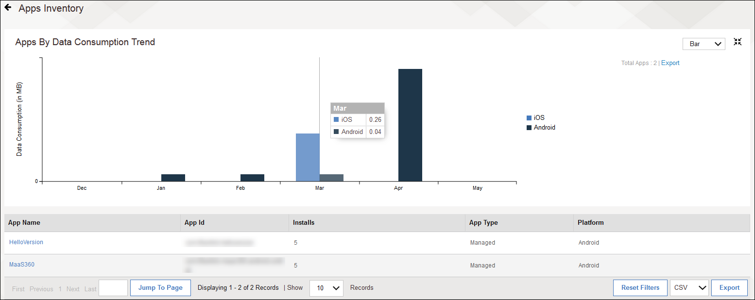

report App per andamento consumo dati
Il report App per tendenza di consumo dati mostra la tendenza per la quantità di dati consumati dalle app al mese. Il report visualizza anche il mese in cui l'andamento è il più alto insieme ai dettagli della quantità di dati utilizzati dalle applicazioni (in MB) al mese. Il numero totale di app installate e la piattaforma del dispositivo su cui sono installate le app viene visualizzato nei dati di report.
Esempio di report App per tendenza di consumo dati
App per tendenza consumo di dati
I seguenti dati vengono visualizzati nel report App per andamento consumo dati:
  • Il grafico visualizza un tipo di grafico a barre.
  • Due app sono installate in base ai dispositivi per piattaforma. In questa istanza, le piattaforme sono Android e iOS.
  • Scorrendo il grafico a barre vengono visualizzati i dati utilizzati dalle applicazioni installate su una piattaforma del dispositivo al mese.
  • Le applicazioni per tendenza di consumo dati sono le più alte nel mese di aprile per dispositivi Android con 0.61 MB di dati consumati.
  • Le applicazioni per tendenza di utilizzo dei dati sono le più alte nel mese di Marzo per dispositivi iOS con 0.26 MB di dati consumati.
  • I dati della tabella visualizzano i dati per i dati totali delle app. In questo caso, ci sono due app installate ed entrambe sono app gestite. I dati della tabella visualizzano solo i dati dell'app gestita. Viene visualizzato l'ID app corrispondente per le applicazioni, il numero di installazioni dell'app, il tipo di applicazione e la piattaforma dispositivo su cui è installata l'applicazione.
  • L'app Hello Version è una delle due app di tendenza basate sul trend di consumo dei dati. L'app è un'app gestita che viene installata cinque volte sulla piattaforma del dispositivo Android.

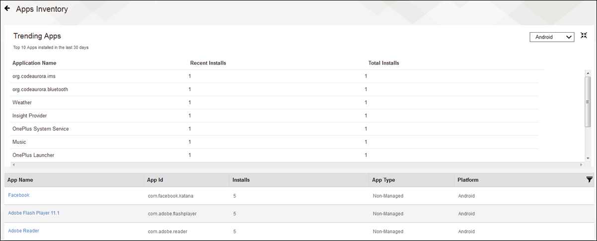

Report Applicazioni di tendenza
Le app di tendenza riportano le prime dieci app installate nei dispositivi negli ultimi 30 giorni. L'app con le installazioni più recenti è elencata in cima all'elenco. È possibile ordinare il rapporto in base alla piattaforma del dispositivo, come iOS, Android, Windows o tutti i dispositivi.
A seconda del tipo di dati del grafico che si desidera visualizzare, scegliere il grafico a barre, a linee o ad aree. Fare clic sull'icona Tabella (Icona tabella Report) per visualizzare le prime dieci app per andamenti app e dati tabella per il report. I dati della tabella visualizzano il nome dell'app, l'ID app, numero di installazioni dell'app, il tipo di app e le colonne della piattaforma. I dati della tabella sono visualizzati solo per le applicazioni gestite. Selezionare un nome colonna per applicare i filtri. Con i filtri, puoi ordinare un report in base all'ordine ascendente o discendente, alla piattaforma del dispositivo o al tipo di app. Fare clic su Reimposta filtri per reimpostare i filtri applicati sul filtro predefinito.
Esempio del report Applicazioni di tendenza
App di tendenza
Nel report App di tendenza vengono visualizzati i seguenti dati:
  • I dati mostrano le prime dieci app installate sui dispositivi negli ultimi 30 giorni. Le app installate di recente sono elencate all'inizio dell'elenco.
  • In questo caso, il report viene filtrato per visualizzare le app che hanno tendenza solo sulla piattaforma del dispositivo Android.
  • org.codeaurora.Bluetooth è il nome dell'applicazione che presenta l'andamento più recente negli ultimi 30 giorni. L'applicazione è stata recentemente installata una volta e il numero totale di installazioni di app è una volta sulla piattaforma del dispositivo Android.
  • Nei dati della tabella, l'ID applicazione per le app, il numero di installazioni dell'app, il tipo di applicazione e la piattaforma del dispositivo su cui è installata l'app vengono visualizzati per tutte le app installate sulla piattaforma del dispositivo Android. I dati vengono visualizzati per le app gestite e non gestite.
