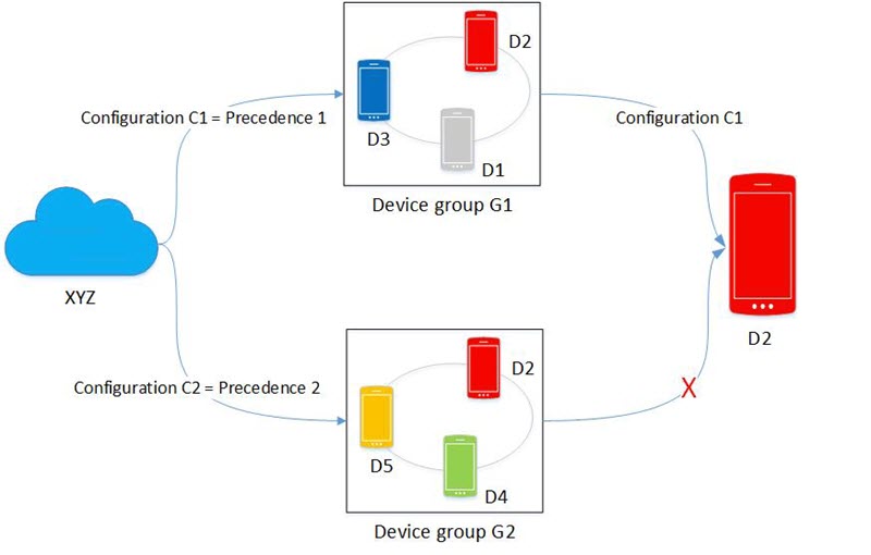

Scenario di esempio: un amministratore crea due configurazioni C1 e C2 per l'applicazione XYZ e assegna la precedenza 1 per C1 e la precedenza 2 per C2. La configurazione C1 viene distribuita al gruppo di periferiche G1 e la configurazione C2 viene distribuita al gruppo di periferiche G2. Il dispositivo D2 fa parte dei gruppi di dispositivi G1 e G2. Quando l'applicazione XYZ viene distribuita, la configurazione con la precedenza più elevata C1 viene applicata al dispositivo D2 anche se il dispositivo è idoneo per entrambe le configurazioni C1 e C2.
