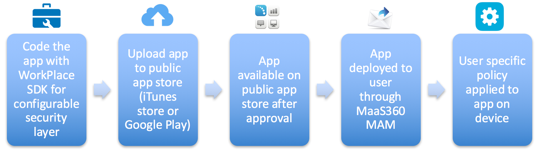

Informazioni sul programma partner MaaS360 WorkPlace
In questo programma, MaaS360 collabora con sviluppatori software che creano app per l'utilizzo aziendale e impacchetta l'SDK MaaS360 nelle app. Queste app (appMaaS360 sicure WorkPlace ) vengono rilasciate negli app store pubblici. Qualsiasi azienda che utilizza le app WorkPlace attendibili può estendere la sicurezza del contenitore MaaS360 per tali app.
Processo Programma partner WorkPlace
Un elenco dei partecipanti al programma partner MaaS360 WorkPlace può essere trovato all'indirizzo http://www.maas360.com/partner-program/maas360-market/0
Questo approccio potrebbe non funzionare per te se l'app a cui sei interessato non partecipa a questo programma. Lo sviluppatore dell'applicazione deve continuare ad aggiornare l'app con la versione SDK più recente per supportare le funzioni correnti.
