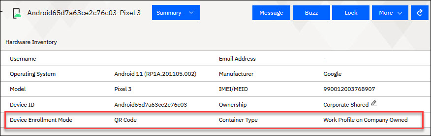

Traccia del profilo di lavoro sui dispositivi WPCO (corporate owned devices) nel portale MaaS360
Dopo aver eseguito correttamente la registrazione dei dispositivi, è possibile tenere traccia del profilo di lavoro sui dispositivi WPCO (corporate owned devices) nella pagina Riepilogo dispositivo .
Vista periferica WPCO
