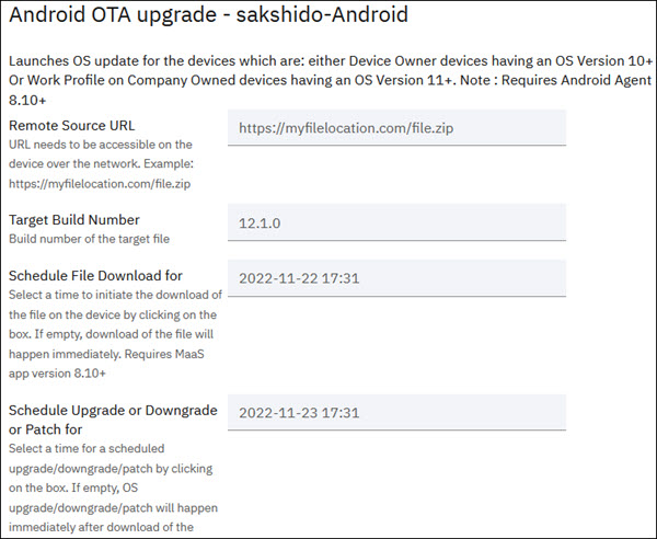

  4. Nella finestra di aggiornamento OTA di Android, inserisci i seguenti dati.
    • URL di origine remoto
      L' URL e del percorso remoto in cui è stato caricato il file ZIP contenente il binario del sistema operativo. Il dispositivo deve poter accedere a questo indirizzo URL tramite la rete. Ad esempio, https://myfilelocation.com/file.zip.
    • Numero build di destinazione
      Il numero di build dell'aggiornamento del sistema operativo.
    • Pianifica download file per
      La data e l'ora future in cui si desidera programmare il download dei file binari relativi all'aggiornamento, al downgrade o alla patch del sistema operativo sul dispositivo. Se questa impostazione viene lasciata vuota, i file binari vengono scaricati immediatamente sul dispositivo.
    • Pianifica l'aggiornamento o il ripristino versione precedente o la patch per
      La data e l'ora future in cui si desidera pianificare l'installazione di un aggiornamento, di un downgrade o di una patch del sistema operativo sul dispositivo. Se questa impostazione viene lasciata vuota, l'aggiornamento del sistema operativo scaricato, il downgrade del sistema operativo o i file binari della patch del sistema operativo vengono installati immediatamente sul dispositivo.

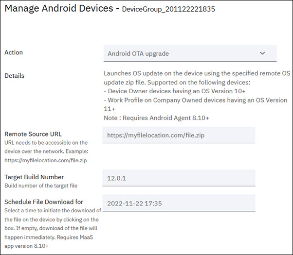

  3. Nella finestra " Gestisci dispositivi Android ", seleziona l'azione "Aggiornamento OTA Android".
  5. Fare clic su Continua.
    Quando il comando di aggiornamento OTA di Android raggiunge il dispositivo, viene visualizzata la notifica di download della revisione del sistema operativo.

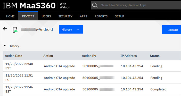

Traccia dello stato dell'aggiornamento del SO
Dopo aver impartito il comando di aggiornamento OTA di Android, è possibile monitorare lo stato dell'aggiornamento del sistema operativo nel portale IBM MaaS360.
Segui questi passaggi per verificare lo stato dell'aggiornamento del sistema operativo Android.
  1. Dalla pagina iniziale del portale IBM MaaS360, accedere a Dispositivi > Inventario.
  2. Aprire la pagina di riepilogo della periferica.
  3. Fai clic su Riepilogo > Cronologia. Viene visualizzata la pagina Cronologia.
    Android traccia di aggiornamento OTA
