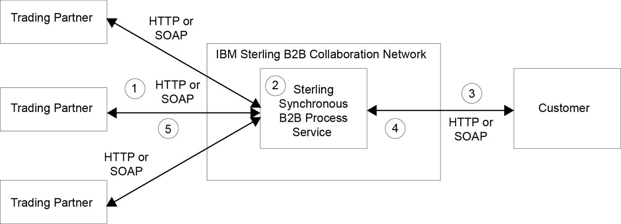

Scénario 1
Dans ce scénario, votre entreprise émet la demande primaire de services Web.
Diagramme de flux de données pour le scénario 1, comme décrit dans les étapes suivantes
  1. Votre société envoie la demande de service Web principale au service de processus B2B synchrone.
  2. Le service Synchronous B2B Process Service assure la médiation de la communication synchrone entre votre société et un partenaire commercial. Le service Synchronous B2B Process Service traite le message, en transformant les demandes et les réponses entre les deux parties. Une mappe de transformation formate la demande Web primaire dans une demande Web secondaire, comprise par le partenaire commercial. Une mappe de transformation formate également la réponse secondaire dans une réponse primaire, comprise par votre entreprise.
  3. Service de processus B2B synchrone génère une demande de service Web secondaire et l'envoie à un partenaire commercial, en fonction du contenu de la demande d'origine.
  4. Le partenaire renvoie une réponse (réponse secondaire) à Service de processus B2B synchrone.
  5. Service de processus B2B synchrone construit la réponse principale, qui est basée sur la demande d'origine et la réponse (réponse secondaire) du partenaire commercial.

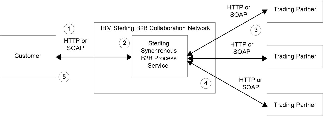

Scénario 2
Dans ce scénario, votre partenaire commercial émet la première demande de services Web.
Diagramme de flux de données pour le scénario 2, comme décrit dans les étapes suivantes
  1. Un partenaire commercial envoie la demande de service Web principale au Service de processus B2B synchrone.
  2. Le service Synchronous B2B Process Service assure la communication synchrone entre le partenaire commercial et votre société. Le service Synchronous B2B Process Service traite le message, en transformant les demandes et les réponses entre les deux parties.
  3. Service de processus B2B synchrone génère une demande de service Web secondaire et l'envoie à votre société, en fonction du contenu de la demande d'origine.
  4. Votre société renvoie une réponse (réponse secondaire) au service de processus B2B B2B.
  5. Service de processus B2B synchrone construit la réponse principale, qui est basée sur la demande d'origine et la réponse (réponse secondaire) de votre société.
