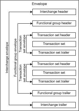

Structure d'enveloppe
Généralement, les données d'EDI se composent de plusieurs enveloppes imbriquées. Par exemple, l'enveloppe d'échange la plus vers l'extérieur renferme une ou plusieurs enveloppes de groupe fonctionnel. Chaque enveloppe de groupe fonctionnel renferme une ou plusieurs enveloppes de jeux de transactions. Chaque enveloppe de jeux de transactions renferme un ou plusieurs jeux de transactions du même type.
Le tableau suivant décrit les couches d'enveloppes :
Enveloppe Descriptif Couche d'enveloppes
Enveloppe d'échange Contient un ou plusieurs groupes fonctionnels d'un émetteur à un destinataire.
  • Le plus à l'extérieur
  • Contient une ou plusieurs enveloppes de groupe fonctionnel.
Enveloppe de groupe fonctionnel Contient un ou plusieurs jeux de transactions du même type d'un émetteur à un destinataire.
  • Deuxième
  • Contient une ou plusieurs enveloppes de jeux de transactions.
  • Entouré par l'enveloppe d'échange
Enveloppe de jeu de transactions Contient au moins un jeu de transactions, l'équivalent d'un document sur papier au format EDI (échange de données informatisé).
  • Le plus à l'intérieur
  • Entouré par l'enveloppe de groupe fonctionnel
La figure suivante affiche la hiérarchie d'enveloppes qui comprend l'enveloppe d'échange, l'enveloppe de groupe fonctionnel et plusieurs enveloppes de jeux de transactions :
