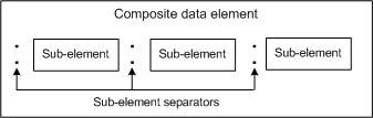

Eléments de données composites
Un élément de données composite est un élément de données composé d'unités plus petites appelées sous-éléments. Un caractère de séparation de sous-élément, par exemple deux-points (:), marque le début du sous-élément.
Par exemple, ITEMNO est un élément de données dans un bon de commande. ITEMNO se compose de trois sous-éléments : numéro de référence, numéro de couloir et numéro BIN. Si le numéro de référence 345 est situé dans le couloir 9 et à l'emplacement bin G, la sortie de l'élément de données ITEMNO est 345:9:G.
La figure suivante affiche un élément de données composite avec un séparateur de sous-élément sous forme de deux-points (:) :
Des informations sur cette image peuvent être trouvées dans le texte environnant. Des informations sur cette image peuvent être trouvées dans le texte environnant.
